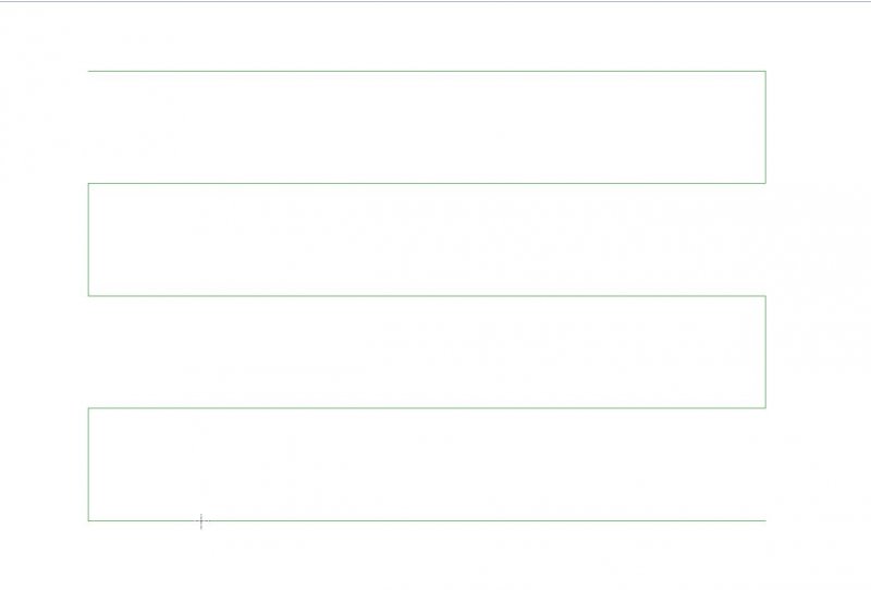

(#) qvasz2 válasza bankimajki hozzászólására (») Jún 5, 2010 /
A spirál vonal helyett ilyen mintát köszörülnek bele:
