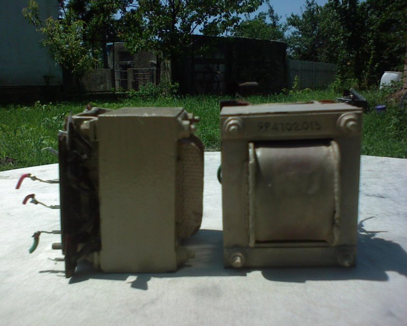

Sziasztok.Volna eggy kérésem,ismeri-e valaki ezeket a trafókat? Ruski adóvevőből szedtem ki őket gu 50 csőhöz voltak kötve,sajnos a csövet foglalatostól már valaki kiszedte igy nem tudtam beazonositani a kivezetéseket.Ha valaki ismeri a trafókat vagy meg tudja mondani hogyan találjam meg a hálózati bemenetét légyszi segitsen.

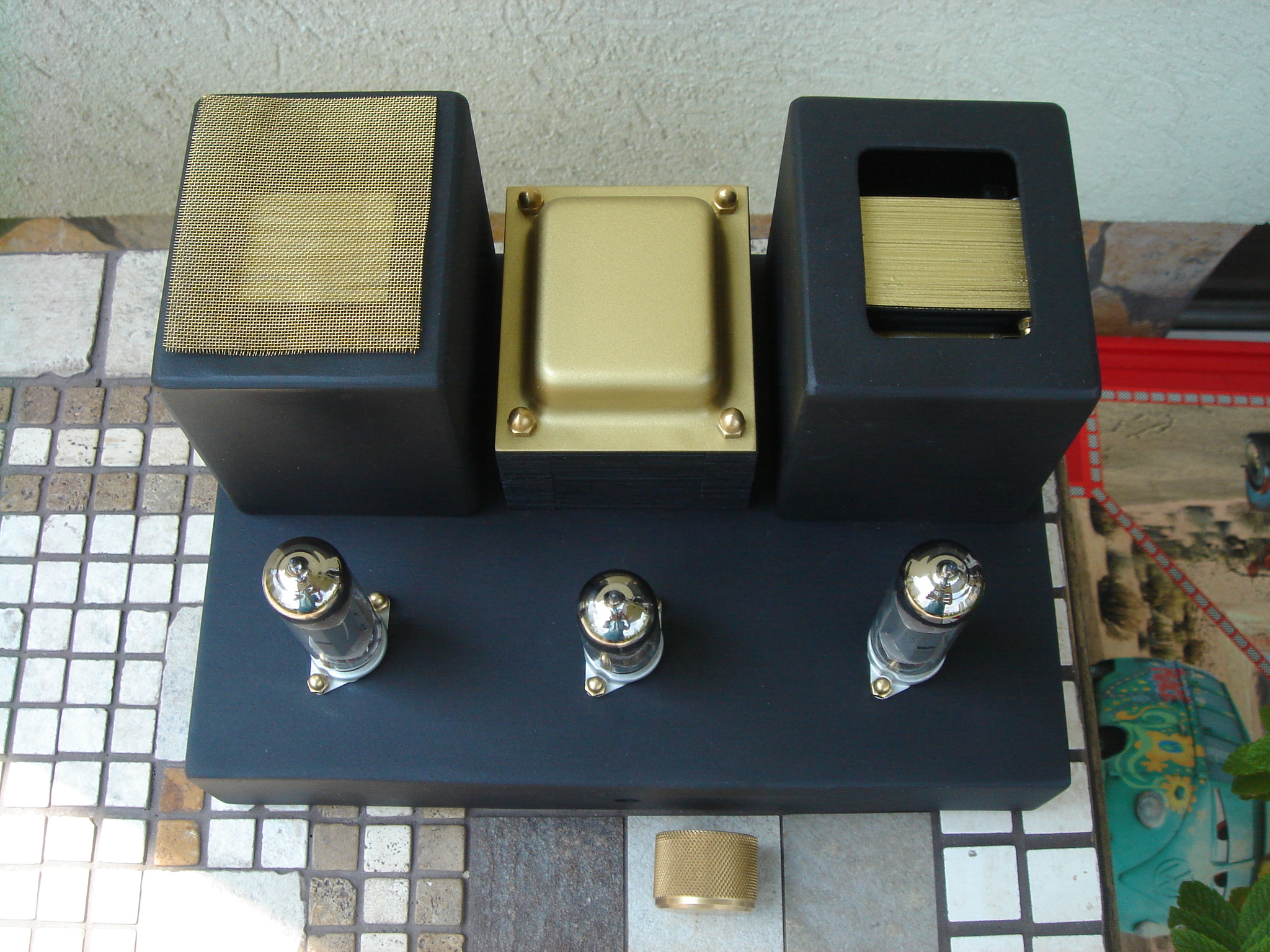

mutatok némi előzetest a most készülő ajándéknak szánt EL84 SE-mről! Sajnos még csak fizikailag van kész, de elektronikusan is be kell fejeznem hamarosan, mert be lett igérve a találkozóra! Sok mindent nem bíztam a véletlenre: kapcsolás-DJ Hans, trafók-fleta, doboz-CIROKL és végül dizájn-MrBrown ![]() A felsorolt egyéneknek ezúton is köszönet (kivéve jómagam)! A festés is az én művem, meg is lehet nézni, jó lesz elrettentő példának hogy ilyet NE! Sebaj ajándék lónak ne nézd a... A hangerő poti tekerője azért van csak "odagurítva" mert még le kell vágnom a tengely hosszából, a bronz háló természetesen alulról bele lesz ragasztva mindkét kimenőtakaróba most csak mutatóba van ott.

Szerintem nincs a festéssel gond, nekem tetszik!
Köszi, de hidd el hogy élőben (remélem ott leszel a talin és meglátod) nem ilyen rózsás a helyzet! A trafók...? Fogalmam sincs, talán fleta emlékszik rá. Nálam ez úgy megy hogy írok egy privit fletának hogy mihez lesz, mekkora szekunder fesz és áram-ra gondoltam és hogy van-e valamilye ezekre a célokra. A kimenő a számításai szerint 25Hz-től visz át és a külső méretei: 75*62*33.
Remélem, hogy meg tudom nézni.. Nem kicsi kimenő az azért az EL84-nek. De 25Hz-re kell is akkora.

Szia! Elegánsan egyszerű. Úgy látom, hogy szép finom szövésű hálód van. Ha igazán profin szeretnéd a helyére rakni akkor csinálj egy egyszerű kis szerszámot amivel tudsz egy kis négyzetes domborulatot nyomni. Igy az felveszi a trafótakaró kivágásának az alakját, mintegy kitőlti és egysikú lesz annak tetjével. Mivel látom, hogy nem magadnak készited, csak egy ötlet volt részemről.
Köszönöm, elgondolkozom a szerszámon, valóban dobna a dolgon, de valószínűleg nem lesz rá időm sajnos. A találkozóig szeretném olyan állapotb hozni, hogy utána már ne kelljen hozzányúlni. Ez másnak egy nyugodt-laza hétvége lenne tekintve hogy csak be kell forrasztani azt a néhány már meglévő alkatrészt egy többszörösen kipróbált kiforrott kacsolásba, és nekem is elég lenne egy nyugodt hétvége de sajnos-hála istennek ilyenem nincs.
A dolgot tovább nehezíti, hogy a kivágás szélei ívesek!

Szerintem sincs hiba a festéssel, gyönyörűen össze van konstruálva!
Nagyon szép lett! Gratulálok!
![]() Hol vettél hálót, trafókupakot, és szép csavart hozzá?
Az nem sárgaréz-háló véletlenül?
Csak kérdezem, nem kötekszem. ![]() Bronzot még sose láttam ilyen sárgás színben eddig.

Köszönöm, háló és sárgaréz alapanyag a potméter tekerőhöz: bronzker.hu, sárgaréz zártanya és rozsdamentes belsőimbuszos csavar: nagycsavar.hu!
Ja igen, sárgaréz háló a bronzkertől :yes:

Köszi az infót, elmentettem. Megkérdezhetem milyen áron adják a sárgarezet? Gondolkodom egy passzív előfokon a csöveseimhez, és ebből szeretném a potitekerőket esztergál(tat)ni. Könnyen esztergálható ez az anyag amit ott vettél? A trafótakaró kupakját nem mondtad, hogy hol lehet beszerezni. Az Eximtrade-nél vetted?

Ez a tekerő 30x25-ös darab, hogy be lehessen fogni az esztergába 30x35-re van szükség aminek az anyagköltsége a bronzkernél 3-400 forint. Szerintem nem problémás a megmunkálása. A trafó takaró a trafó sajátja volt alumínium én csak lefújtam arannyal amivel a kimenőket és a fenéklemezt is (elötte mindenképpen kell neki egy fekete alap).
Értem, köszi a segítséget, hát akkor nem olcsó mulatság a sárgaréz. A trafó viszont így szép lett, hogy lefújtad arannyal. Nekem is fájna a szívem ezért az erősítőért.
Nem olcsó mulatság? Igaz a megmunkálás kvázi semmibe sem került, de láttál már boltban valamennyire is pofás amúgy snassz alu tekerőt? Tuti hogy ezer forint felett kezdődik az ára
Engem a réz háló izgat. Ahhoz milyen konstrukcióban és mennyiért lehet hozzájutni?
Méter széles akármilyen hosszú darabot vágnak egy tekercsből ha minden igaz 10 centinként. az árára nem emlékszem de szerintem mindenképpen kifizethető ha a végeredményt nézzük!
Többféle sűrűségű létezik még saválló acél is van, na az viszont tényleg húzós igaz az rettenet vékony és sűrű szövésű! |
