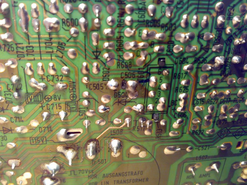

Hali! Nem zárlatos a környéken egyik dióda sem. Viszont most áram alá helyeztem úgy, hogy kifordítottam a panelt és készenléti állapotban is ívet húz az elkó lábai közt. (c506) Mellékeltem képet a panelről, látni, hogy már ki van égve azon a helyen a panel. Ilyet még nem láttam, pedig ott még vezető sincs. Lehetséges, hogy a képcső panelon kellene keresnem a hibát? Csak azért, mert közvetlen mellette van a szalagkábel ami megy fel a képcsőpanelra. (a panelon 2,3,4,5,6 számmal jelölve)
Esetleg nincs doksid ehhez a tv-hez?
(#) mineral válasza jofy hozzászólására (») Jún 8, 2010 /
Sasszi számot tudnál írni? Akkor megnézem neked a rajzot.
(#) jofy válasza mineral hozzászólására (») Jún 8, 2010 /
ITT Ideal color 3126PS Előre is köszi!
Túl nagy a mérete nem tudom feltölteni... De itt megtalálod. core2.rar
Esetleg még itt megnézheted.
Megvan! Köszi szépen, átböngészem!
(#) kadarist válasza jofy hozzászólására (») Jún 8, 2010 /
A képcső belsejében nem látsz szikrázást?

(#) jofy válasza kadarist hozzászólására (») Jún 8, 2010 /
Készenlétben, vagy amikor elindítom?
Természetesen amikor elindítod. Képcsőzárlat okozhat ilyen furcsa jelenségeket. Szikrázások, átégések különféle helyeken. Na meg a sortrafó is hasonlóan változatos hibajelenségeket képes produkálni.
A képcsőnél nem láttam szikrát. Csak azt nem értem hogy stand by üzemben hogyan húzhat ívet annál a kondinál. Olyankor a sorkimenő nem megy elvileg. Meg hát tiszta új a sorkimenő. Nem vagyok tv szerelő, de elektronikával már elég régóta foglalkozom, de ez most azt hiszem kifogott rajtam...
(#) kadarist válasza jofy hozzászólására (») Jún 9, 2010 /
Amikor ráadod a hálózati feszültséget, egy pillanatra beindul a sorvégfokozat. Ilyenkor létrejöhetnek áthúzások.

(#) jofy válasza kadarist hozzászólására (») Jún 9, 2010 /
Azt szeretném megkérdezni, hogy azt a szalagkábelt leválaszthatom a panelről ami a képcsőpanelhez megy? Csak azért mert így leszűkíthetném a hibát, hogy esetleg nem-e ott zárlatos valami. Amúgy néztem a rajzot és az a kondi pont azon a körön van ami a képcsőpanelnek adja a 150v-ot.
Persze, válaszd le. A képcsőpanel így kapja meg a tápfeszültségeit, de ez most nem gond.
