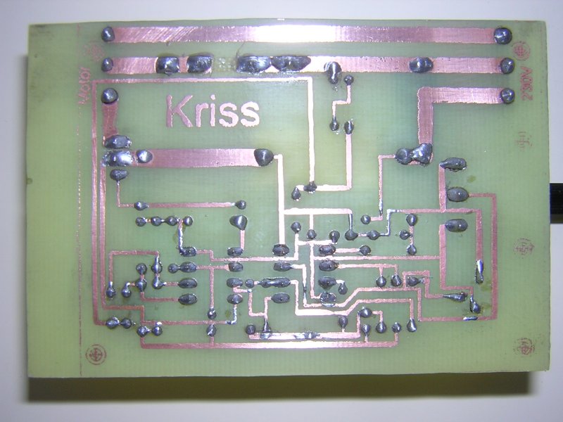

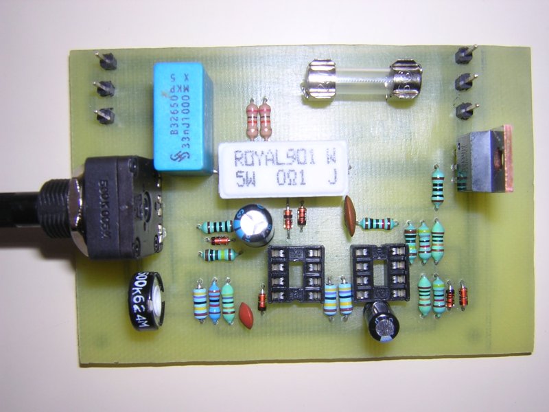

Sajnos nem működik, pedig egy csomót szenvedtem vele. Folyamatosan max fordulaton megy még akkor is ha az ic-ket kiveszem. A triak nem rossz mert ha az R8-at és C3-at kiveszem akkor nem kapcsol. Felteszem a nyák rajzot hátha abban van valami hiba. Én már többször átnéztem, de nem találtam semmit. Nagyon megköszönnék minden segítséget!
Izzó maxon világít ic-k nélkül is!
Rossz a nyákod.A triac középső lába megy a motorra.Nézz utána a lábkiosztásnak.
Megcseréltem, annyi a változás hogy a lámpa kb 50%-on vibrál ic-vel is és anélkül is, szabályzás nem működik.

Átszámolgattam a rajzot, (és hogy berajzoltam a műveleti erősítőt komparátorokat már értem is..) itt minden rendben van, sőt szellemesnek tartom az áramkört. Viszont a nyákon néhány hibát látok, de szerintem ki van vakarva, csak a kép nem elég jó felbontású, hogy ezt is láthatnánk.. De a rajzon szereplő C2-es kondi, nem 4,7µF hanem csak 4,7nF. Ha tényleg a mikrós kondi van benne, az meghiúsítja a működését. üdv! proli007

Köszönöm hogy időt szakítottál rám. Kicserélem a kondit aztán tesztelem. A nyák az valóban nagyon rossz minőségű lett (ilyet nyomtattak 100 Ft-ért pauszra), de a szakadásokat, zárlatokat javítottam beültetés előtt. Ami még számomra kérdéses az R8 100 Ohmos ellenállás, mert, amikor izzóval teszteltem, C3-at kivettem így a Triakon csak r8 maradt mégis az izzó 50% vibrált kb 25Hz-en.
Kicseréltem, de sajnos nem jött be. Ugyanúgy maradt a fényerő 50% 25Hz, egyik potira sem reagál. Ha R8-at kiiktatom nincs változás, ha C3-at kiiktatom nincs változás, ha mindkettőt kiszedem, akkor nem világít tehát a TRIAK rendben lehet. Alkatrészekben csak annyit tértem el hogy P1 500k Tc pedig TIC225M. Ic-k tápfesze 11,6 V körüli.

Úgy látom, ez a sehova nem vezető út. - A Triac MT1 és MT2 lábának felcserélése, nagy hiba volt. Mert a100ohm-os keresztül, a triac kinyitott, de mivel a C3 kivételekor is félfénnyel égett a lámpa, ekkor már a triac egyik fele, biztos, hogy tönkrement. De valószínűsíthető, hogy az LM339 is eltávozott, de az is lehet, hogy csak fordítva raktad be a nyákba.. (A képen ugyan is nem látszik csak a foglalat.) - De a nyákon is mint említettem, több hibát is látok. Szerintem újra kellene tervezni. Például, a trimmer poti közepére, csak egy 4,7Mohm-os ellenállás megy. Viszont a panelen, össze van kötve a nagy nagypoti közepével. A 358 5. lábára, csak az R13 megy, viszont a tápfeszültség jobbról-balról kerülgeti. Egyáltalán nem vagyok biztos benne, hogy nem ér hozzá a láb a táphoz. Az LM358 8-as lábánál, is olyan forrasztási pöttyöt látok, hogy nem tudom eldönteni, nincs-e átvezetés a mellette húzódó sáv és a láb között. Az LM358 1. lába és 3-as lába között van, az R12-es ellenállás. De az ellenállás 1-es láb felé menő vége, mintha össze lenne kötve még a mellette lévő ellenálláshoz menő sávval. Ez az R11/D3 közös pontja. Ráadásul ezek 4,7Mohm-os ellenállások, ami mellett könnyű átvezetést készíteni, még egy kis elégett gyantával is. Nem is sorolnám tovább.. A rajzon szereplő R1 és R2 is eléggé alá van méretezve. A két ellenálláson majdnem az egész 230V rajta van. Jobb lenne két 1W-os ellenállás, de igazából, két 2W-os lenne a megfelelő és biztonságos. Az R1-R2 ellenállást, nem kellene a panelra leszorítani, hanem had szellőzzön felette. A két ellenállást sem politikus egymás mellé ültetni, pedig hely van ott bőven (főleg ha elforgatod 90 fokkal). A panelen össze vissza tekeregnek a vezető sávok, sok esetben indokolatlanul. A panel élesztésekor, azt ajánlom, hogy ne kösd a készüléket 230V-ra, hanem bőven megfelel, egy 24V-os trafó. Terhelésnek, pedig egy 24V-os lámpa. Mind össze, az R1-R2 ellenállással ideiglenesen párhuzamosan kell kötni, egy 1kohm-os ellenállást. Így egy 230V/24V-os trafóról nyugodt körülmények között lehet méregetni a feszültségeket. Nem kell aggódni a hálózati feszültség miatt, és a kapcsolás ugyan úgy fog működni, mint 230V esetében. A tápfeszültségnél, nem csoda, hogy nincs meg a 12V. Hiszen a zéner erre a feszültségre korlátozza a tápfeszültséget, amiből, a D1 dióda nyitófeszültsége még levonódik. (A zéner sem biztos, hogy pont 12V feszültségű, főleg ekkora kis áram mellett) De hogy a táp összeomlik 2V-ra az bizony már probléma. Ha majd 24V-ról járatod, akkor lehet méregetni a feszültségeket. (De ha hiba van, egy szkóp sem ártana.. Viszont ha minden rendben lenne, akkor ez működne egyből.) üdv! proli007
