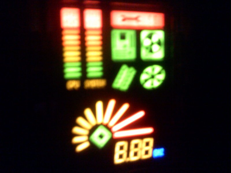

Jó estét
Elkészítettem az avr-es kijelzőt a kis gépházba és jól működik mert mindent kiír amit kell és nagyon pici meg halk is a másikhoz képest
Eléggé zsúfolt de letöltésre tökéletes...
A kis villáskulcs azért világít mert hibás a vinyó
(#) dizi válasza 7805 hozzászólására (») Jún 15, 2010 /
Miért nem törekszel arra ,hogy ha már felteszel egy fotót akkor az mondhatni kivehető legyen mit is ábrázol,tudom rossz a fényképező meg a,hogy telefonnal készült.[OFF]
(#) Norberto válasza 7805 hozzászólására (») Jún 15, 2010 /
Nem is igaz, mert minden egyes szegmens világít rajta és nincs is vezérelve rendesen. Figyelünk ám, nem tudsz minket átvágni!
(#) roland0327 válasza Norberto hozzászólására (») Jún 15, 2010 /
Tényleg át akarna verni minket? Úgy tűnik.
(#) dizi válasza Norberto hozzászólására (») Jún 15, 2010 /
"jól működik mert mindent kiír"
Norbrto te látod rosszul,ez így működik jól.

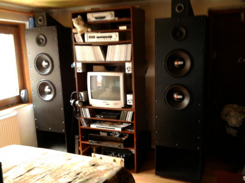

(#) kábel hozzászólása Jún 15, 2010 /
Üdvözlök mindenkit.

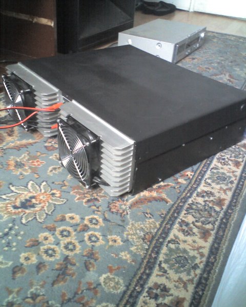

Szeretnék nektek megmutatni egy erősítőt + két hangfalat
(#) aderka válasza kábel hozzászólására (») Jún 15, 2010 /
Nagyon szép!! Belsejéről kapunk képet?
(#) kbalazs018 válasza kábel hozzászólására (») Jún 15, 2010 /
Hasonlóan beteges vagy mint én! Akkora szobába, ekkora hangfalak Amúgy szép munka!
(#) Dióda válasza kábel hozzászólására (») Jún 15, 2010 /
Több mint ideális!
Majd ha már a füledben a szőr is remeg különállóan akkor a tökéletes
(#) vicsys válasza kbalazs018 hozzászólására (») Jún 15, 2010 /
Láthatod! Ott van a fülvédő a TV mellett - zenehallgatáshoz.
(#) zenetom válasza kábel hozzászólására (») Jún 15, 2010 /
Gratula, ez valóban szépen néz ki!
Ja és Dióda kollégával teljes mértékben egyet értek

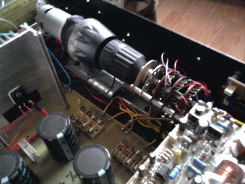

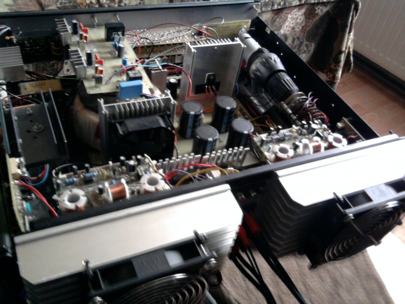

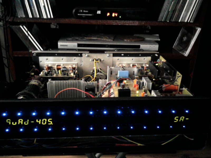

(#) kábel hozzászólása Jún 16, 2010 /
Köszönöm a gratulákat, -hát igen ... ezek a dobozok tényleg nagyra sikerültek
Töltöttem fel a belsejéröl is képeket -egyellőre így lett összerakva
(#) lidi válasza kábel hozzászólására (») Jún 16, 2010 /
Jesszus, mit keres a dobozban egy akkus fúró ?!
(#) Abukodonozo válasza lidi hozzászólására (») Jún 16, 2010 /
A Yaxley-tárcsát hajtja, ahogy simpi is mondta; nekem tetszik, ötletes megoldás.
(#) Gery válasza kábel hozzászólására (») Jún 16, 2010 /
Ez a dúrva, nem a ráspoly.
(#) Abukodonozo hozzászólása Jún 16, 2010 /
Emberek! Végre egy igazán egyéni Quad 405-ös. Lehet, hogy tévedek, de ilyenből annyi (úgymond) sablonos darabot láttunk már...
kábel: gratulálok, szép munka! :hawaii:
(#) lidi válasza Abukodonozo hozzászólására (») Jún 16, 2010 /
Hát elég meredek darab. Akkus fúró , vezetékes távirányító, szembe vakító kék ledes kivezérlésjelző ? Élmény lehet filmet nézni vele Vagy egy szép csendes nótánál , hangosítani picit a zenén. Vagy lehet hogy a yaxley a bemenetválasztó ? Remélem a nyomatékszabályozó le van tekerve, nehogy átforgassa a kapcsolót a végálláson. A vezetékes irányítón mit csinálnak vajon a potik és kapcsolók?
„szembe vakító kék ledes kivezérlésjelző ?”
Ebben mondjuk tényleg igazad van, én mindig matt ledeket használok kivezérlésjelzőkhöz, de szerintem ez nem ront az erősítő összképén.
„A vezetékes irányítón mit csinálnak vajon a potik és kapcsolók?”
Na, erre én is kíváncsi vagyok! Ha kábel fórumtárs újra itt lesz köztünk, remélem megosztja velünk is!

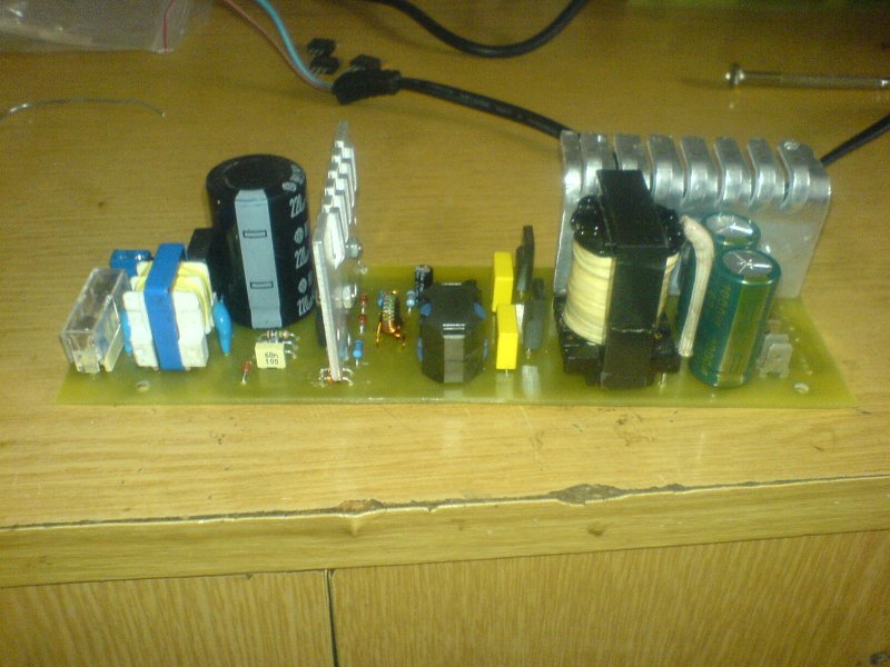

(#) pleso hozzászólása Jún 16, 2010 /
Üdv mindenkinek!

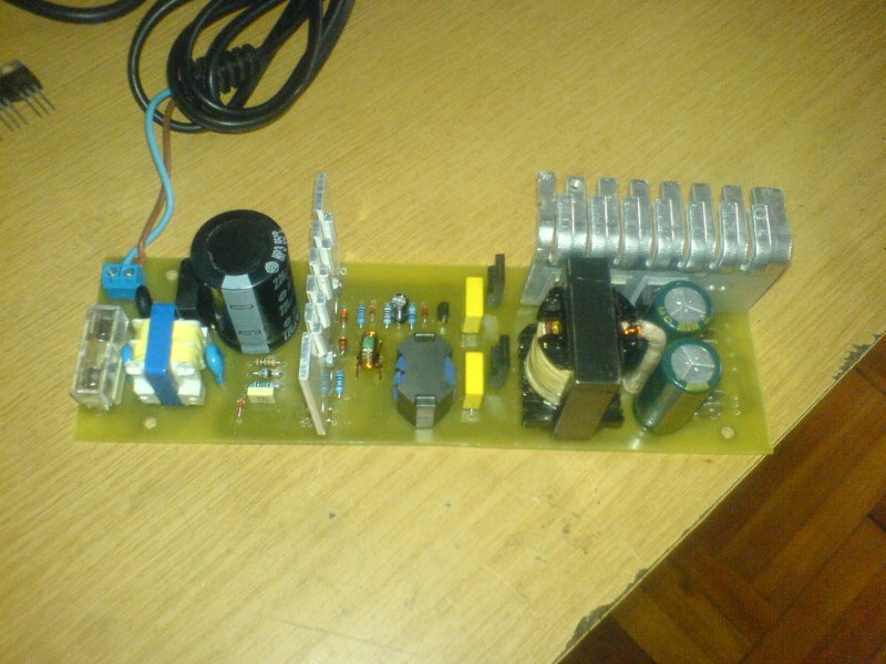

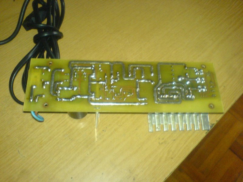

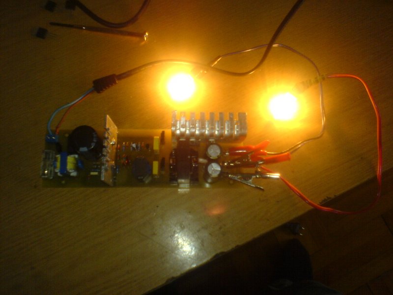

Megépítettem Skori rezonáns kapcsolóüzemű tápját és igen csak jól sikeredett. Nem volt túl egyszerű, de olyan nehéz sem.A képeken látható nyák próbaként épült,de egy Quad 405 erősítő tápja lesz.A végleges nyák már jóval esztétikusabb, de még nem készült el.Viszont ha valaki érdekel feltehetem a nyákot róla és a többi hozzávalót.A 4. képen látható terhelés igen kicsi csak a működést szemlélteti.Ténylegesen 200W-al terheltem stabilan és igen csak jól bírta, véleményem szerint még többet is tud úgy kb:500w-ot ,de még nem sikerült ilyen szinten leterhelnem, mert nem találtam még kellően nagy teljesítményű műterhelést.A következőkben egy 1KW-at építek belőle remélem az is ilyen jól sikeredik.
További szép napot mindenkinek!

(#) Hp41C válasza pleso hozzászólására (») Jún 16, 2010 /
Már többször leírtam, de most is meg kell emítenem...
A feltöltött nyák esetén a kimeneteket is a hálózattal összefüggőnek kell tekinteni, mivel az áramkör nem biztosítja a kellő szigetelési távolságot (min. 7.5 mm a fémezett felületek között, a lehető legrövidebb úton mérve) a transzformátor primer és szekunder körei között. Bármennyire szidjuk a távolkeleti gyártókat - ezt ők is betartják - Nézd meg a PC tápot, amiből a transzformátort kibontottad...
(#) kábel válasza (Felhasználó 15355) hozzászólására (») Jún 16, 2010 / 1
Üdvözöllek

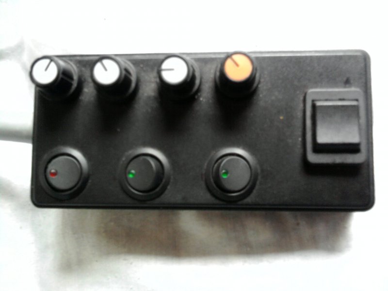

A hangerő+balansz+mély+magas szabályzó a távvezérlőn van ( "potik" ( LM1036-ic vel) -10M, 25 eres kábelon (ijenem volt) gerjedés mentes ! (persze apró váltotatást azért kellett csinálni a hálózati (brum) áthallások miatt)
A yaxlie-tárcsák 4* sztereó bemenet választó, melynek az álapotát az erősítő előlapjánlévő digitális kijelző mutatja és a távvezérlőről lehet irányítani vagyis a 4-szereójelközül éppen melyiket akarom hallgatni -az adott képen "SA" -felirattal (satelit-bemenet)
