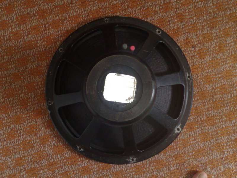

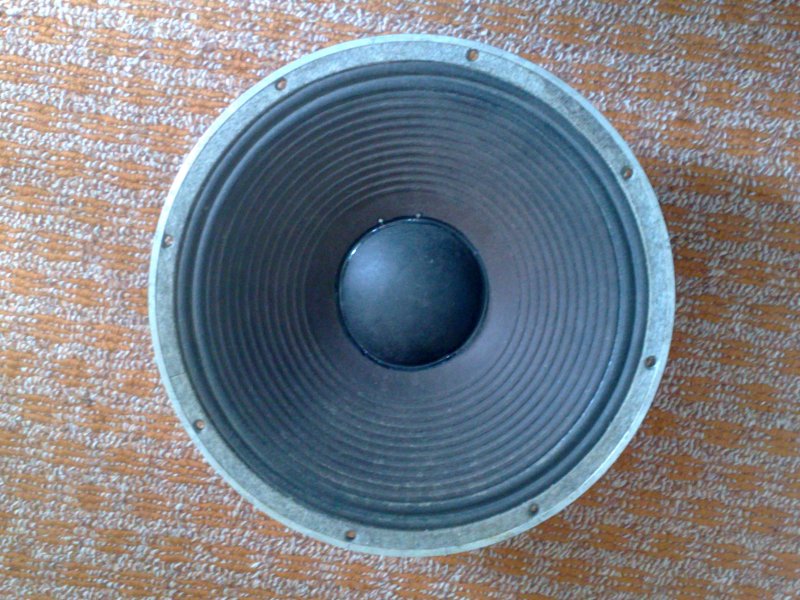

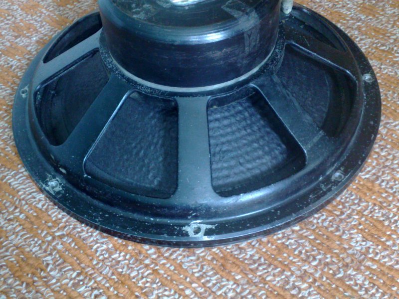

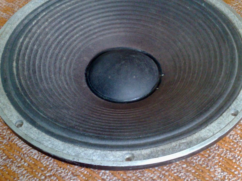

Majd este fele tok vagy holnap tudok csak csinálni képet mert nem vagyok othon de ha jol emlékszem akkor a megnesére semi sincs rá irva .Ha az nem gond
(#) dad hozzászólása Jún 13, 2010 /
Hi
Na az egyik haverom csinált képeket
it az utolso is

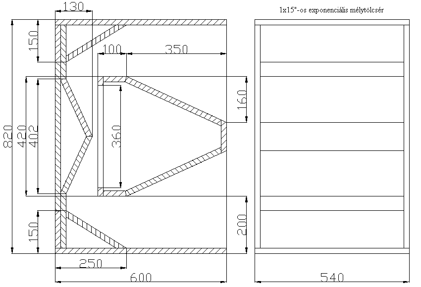

Én egy ijen ládát gondoltam neki.
(#) shalafi.66 válasza dad hozzászólására (») Jún 13, 2010 /
Viszont ez inkább csak mélytartományban szól, 50-150Hz környékén.
Nem baj majd csinálok melé 2 vagy 3 utas hangfalat .
(#) Bassmester válasza dad hozzászólására (») Jún 13, 2010 /
Jól néz ki a hangszóród. Párja is van, vagy csak egy db?
Meg kéne mérni a T-S -ét, hogy megtudjuk milyen dobozban hozná a maximumot. Azt a "W" tölcsért nem könnyű megcsinálni. Építettél már valami hasonlót?
Az ilyeneket csak hangosításra érdemes használni kétoldalasan, főleg szabad téren szólnak jól.
Ilyeneket egy meglévő redszer alá érdemes rakni, hogy támogassa az "alját" :yes:

(#) ptesza válasza dad hozzászólására (») Jún 13, 2010 /
Nem néz ki rosszul ,de szerintem javítva már volt. T/S mérés nélkül , nem tudsz továbblépni.
(#) shalafi.66 válasza ptesza hozzászólására (») Jún 13, 2010 /
Hjaja, a szokásos alkatrészek felismerhetők.
