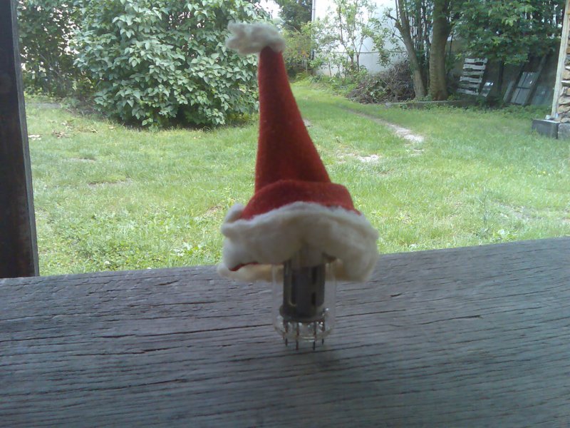

(#) sturbi válasza (Felhasználó 1947) hozzászólására (») Jún 18, 2010
„Ha nem tetszik a sapija, szedd le róla, úgy már egész jópofa.
Sapiban is egész jópofa.
(#) Norberto válasza sturbi hozzászólására (») Jún 18, 2010
GU-50 Lappföld Edition?
