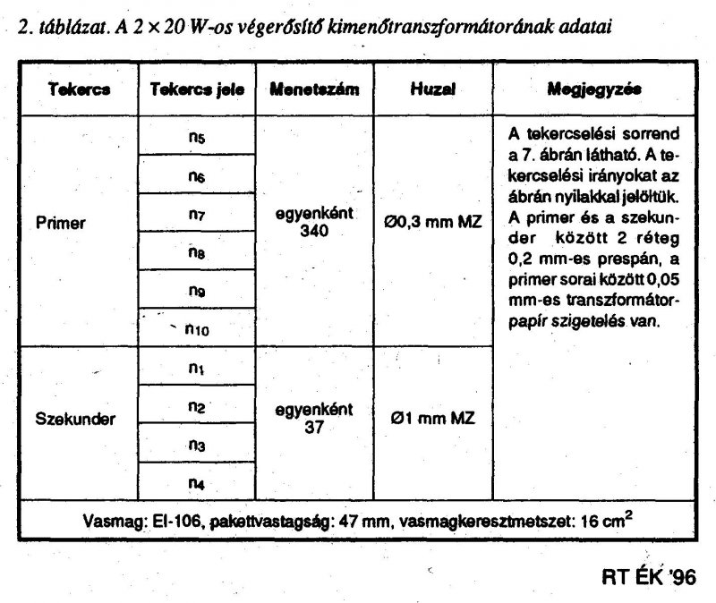

Megszólalt az OTL! Első körben 2x120v-ról 8ohm-on tud 20w-ot... Torzítása pont olyan mint egy tranyásé! Még beállítás és teszt alatt van, de ha a 8ohm nagyon rossz illesztést hozna, kap egy illesztő trafót, és kihozom belőle a maximumot! Rakok rá egy kapcsolót (OTL-WOT). Az eredeti kapcsolásból a nem kellő plusz csövet eltávolítottam, és egy darab 6H8C-vel oldottam meg a teljes meghajtást.
A meghajtás egy 0 lett így.. Részben azért szól tranzisztorosan.
Átírtam az EF80 lábait ne legyen megtévesztő és azt a bizonyos R7-et szerintem kb. 180k-ra kéne cserélni.A kimenő trafó adatai a képeken.
Ezen kellene nekem változtatni de nem vagyok benne annyira otthon, hogy önállóan menjen.

Amúgy meg valamit félreértettél, nem szól tranzisztorosan! Abszolúte ellenütemű csövesen szól! A teljesítményhatárt jelző (elfogyott a tápfesz) torzítása tranzisztoros jellegű, mert hát nem csal a kimenőtrafó... me' nincsen benne...A meghajtás 2 oda nem kellő triódával kevesebb, így meg tudtam oldani 1db kettőstriódával! Ha te tudsz profibb meghajtást /ami nem 0!/, egy darab 6H8C-vel, akkor várom a profibb hozzászólásod! Melléklet: Az eredeti kapcs. doc-ban 2x150v-ról. No és az én 500w-os hálózatim. Nem túl "Eco" a cucc, 2x 20w-ért 500w-os traffancs...

De nem is ez a baj. Egy katodinnal meghajtani 4 db párhuzamos triódát... A papír sokmindent elbír. Én mérnék egy frekimenetet a felső végcsövek rácsán. A katodin és triódák közé egy erős meghajtócső igencsak kívánkozik. Hogy ez anódkövető (ekkor eljutottunk a Williamson meghajtáshoz), vagy katódkövető (ami itt jobb lehet) azon el lehet elmélkedni.
Csudi lesz !
Egyébként az egy sima katodin-t én már két-két párhuzamosan kötött 6L6-nál sem használnám, nemhogy 6 db triodánál
Az biztosan sok, az eredeti rajzon is sokallom a 270k-t. Nem igazán szokásos érték ez, bár nem számoltam utána, de akkor is nagynak tűnik.
