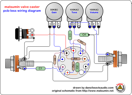

Ha már csövesen gondolkozol, akkor csinálj egy rendeset, ami 300V-ról megy
(#) kefe13 válasza Bassmester hozzászólására (») Jún 18, 2010 /
Ez nem "rendes" ?
(#) Bassmester válasza kefe13 hozzászólására (») Jún 18, 2010 /
Hááát ... nekem nagyon nem tetszik. 9V DC-ről megy a fűtés, a gain poti a katódot húzza le testre, primitív a hangszínszabályzója és a második fokozat fűtése be sincs rajzolva... gondolom ugyan olyan mint az elsőé. Ha gondolod, próbáld ki ECC 82-vel.

(#) ZSozsóó válasza kefe13 hozzászólására (») Jún 18, 2010 /
Működni működhet, de én is Bassmesterrel értek egyet, inkább egy jó ECC83/12AX7 "rendes" nagy feszültségről. 2-300V már bőven elég, igazából sokat nem nagyon fog torzítani 2 trióda még ECC-vel sem. Az a baj, hogy ha torzítani akarsz ,akkor a mélyből el kell venni, mert jön a blokkolási torzítás, 2 trióda meg nem ad annyi gaint, hogy mélyben is kemény legyen a torzítás, inkább amolyan kása/magas torzítást lehet kihozni, vagy az elmaradhatatlan blocking, zizegés stb..Esetleg félvezetővel előlökni, jFet, IC, de akkor már jFet. Nem is rossz ötlet így hirtelen, 1 max 2 fokozat már elég jól túl tudna vezérelni egy 2 gain fokozatból álló áramkört. Egy IRF mosfet source követőnek a végére, jó tone stack, osztás+ jFet buffer - ha félvezetős cuccokra szeretnéd kötni - és szerintem über állesz cucc lenne. Lehet összedobok egy ilyet, ha végre valahára elkészül a csöves/félvezetős próba sasszim Addig is ötlet indítónak nem rossz.

(#) kefe13 hozzászólása Jún 18, 2010 /
Konkrétan a kérdésem a következő, a mellékelt ábra papírforma szerint működne e avagy sem ?
2 jfet fokozat után 2 triódás fokozat. Egyelőre használt sovtek van benne, majd holnap lepróbálom Tung-sollal meg JJ vel is.

A kapcsolásod működőképes, de lehetőleg a 12au7 -et használd, ecc83 ra nem garantálom, hogy ilyen kis tápfesz mellett menni fog.
Zsolti
(#) kefe13 válasza ZSozsóó hozzászólására (») Jún 18, 2010 /
Összevágom jövőhéten Kellemesen szól az, kiváncsi leszek mit csinál magában, elvileg Vox Big Ben Overdrive -ban is 12AU7 van. Krdés milyen csövet vásároljak, tipp ?
JJ az egy olcsó és jó kompromisszum. 12au7 vagy ecc82 simán jó.

(#) ZSozsóó válasza kefe13 hozzászólására (») Jún 19, 2010 /
„recorded with a Gibson SG and a Fender Champ (5F1)”
Pontosan erről beszéltem. Itt egy meglevő csöves erősítőt hajtanak túl vele. Az elején is hallani a kapcsoló csettenését, tehát valószínűleg először az erősítő saját szandja jön elő, majd ezt lövi túl a pedál. Gondold el, a kis 5f1 érzékenysége is relatíve nagy, pártíz mV-okban mérhető, ezt egy relatíve nagy kimeneti jelszintű pedállal már eleve túl lehet hajtani. Szerintem ehhez a hangzáshoz kell egy csöves erősítő, meg egy booster és nagyon hasonlót ki lehet hozni. +/-15V os IC-s vagy 24-30Vos 1 vagy 2 fokozatnyi j201el simán. Ilyen "kis" tápfeszültségről -mármint9-12Vról elektroncsővel-úgyis zizis, fuzzos torzítás lesz -szerintem, biztos rácáfol valaki- szóval szerintem túlzás erre a cső.
