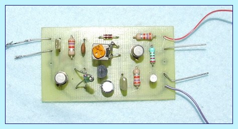

A kapcsolást az alábbi linkról vettem. Itt további ötleteket találhattok. Mellékelek néhány képet. A nyák nem tartalmazza a rezgőkört, amely hosszúhullámra (kb. 300-340kHz) van hangolva. Antenna 40-60cm.

A rezgőkör kb. 300kHz-es hossszú hullámra van hangolva. Ez a hullámhossz érzékeny a légköri kisülésekre. A 270ko ellenállás kicsit rontja a rezgőkör Q-ját és egyben megakadályozza az oszcillációt. Antenna hossz nem kritikus 50-60 cm-es teleszkóp antenna megfelel. A Q1-es tranzisztor RF erősítöként üzemel, felerősíti a rezgőkörre érkező, villámlás által keltett impulzusokat. A felerősített jel 120pf-es kondenzátoron a Q2, Q3 tranzisztorokbol felépített monostabil mv. bemenetére kerül. Megfelelő nagyságú jel átbillenti a multit, Q3 kinyit bekapcsolja a lámpát vagy a ledet. Ebben az állapotban addig marad mig a 10 µF kinem sül. A módosítot rajzon 20k-os potival lehet az érzékenységet állítani. Ledek, lámpák, hangszóró illesztése és a módosított rajz a mellékelt linken megtalálható. A rezgőkört egy 40mm hosszú ferrit rúdra tekertem teljes hosszában 0.1mm cuz huzalból. Pontos freki és a rezgőkör jósága (Q) nem krtikus. Én a ledes megoldást választottam. Az áramkört elkészítettem, bár dobozolásra ill. komplettírozásra nem került még sor. Az áramkör nekem működött. Ha épp nincs zivatar, egy kis szikrát forszírozhatunk a készülék közelében, gondolom ez nem lesz műszaki probléma. További részletek itt: Link
Nagyon köszönöm.Megyek és begyüjtöm az alkatrészeket hozzá
