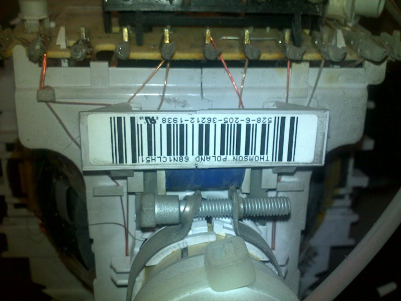

(#) kopaszs válasza elliotcastro hozzászólására (») Jún 20, 2010 /
Csáo a képernyőn látod a viszintes csíkot akkor nézd meg a soreltérítő ic-ét szerintem egy cserét is megérne.
(#) belfike válasza kopaszs hozzászólására (») Jún 20, 2010 /
Szia! Sajnos akkor nem fog működni a ragasztós dolog mert a ferritre húz át amit teljesen nem fogsz tudni elszigetelni. nagy valószínűséggel csere.
(De egy próbát megér mert nem veszthetsz semmit.Valami kellően híg szilikon alapú ragasztó vagy műgyanta oldattal beöntheted a ferrit és műanyag közötti részt jó bőven hagy szivárogjon le.)
Üdv belfi
