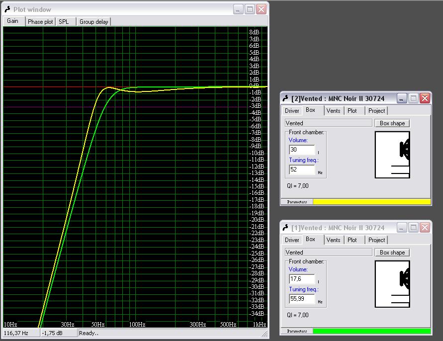

Kétféle doboz jöhet szóba, ami átlagember számára is megvalósítható. A zárt, illetve a reflex. Itt van két kép, mi történik akkor, ha a program által ajánlott méreten növelek.
- A zárt doboznál sok haszna nem látszik. A Qtc lecsökken. De az alsó freki nem változik érdemben, a görbe meredeksége csökken (összességében még rosszabb az eredmény)
- A reflexnél a tuningoláson lehet finomítani, de ott van az a teknő, ahogy a doboz méretet megnöveltem.
(#) zoka válasza shalafi.66 hozzászólására (») Jún 19, 2010 /
Most egy kicsit hanyagoljuk ezt a konkrét típust.
Vegyünk egy példát. Meglátok egy hangszórót (nem MNC!), mondjuk a H2000 oldalon
És ott vannak a T-S paraméterek.
Mivel papíron nem tudok számolni, beírom őket egy hangfaltervezőbe. Kijön az eredmény zárt és reflex ládára. Ha a doboz méret növelésével az történik, mint a fenti csatolt képeken, akkor nem látom értelmét az ajánlott doboztérfogat növelésének. Mert zárt doboznál, ezek szerint háromszoros doboztérfogattal sem lennék jobb helyzetben f3 frekvenciát illetően. Vagy más a helyzet? És akkor pontosan hogy néz ki ez a dolog
Köszi
(#) shalafi.66 válasza zoka hozzászólására (») Jún 19, 2010 /
Ha pontosak a kiindulási adatok (nem csak T-S), akkor a program jól számol, az történik, amit látsz.
