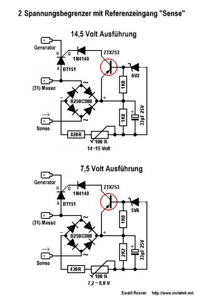

Honda CB 500 S motorom van. A fesszabályzó meghalt benne. Látom itt közzétettetek egy eagle tervet és egy áramkör felépítést. Ha jól látom titilla tette fel. Működött ez a kapcsolás? Ha megépítem akkor ez tökéletes működni fog a motoromban? Szívesebben építeném meg mint megvenném több 10ezer forintért. Köszi szépen!! Ricsi

3 közül kellett választanom! ![]() A tied hasonlít egy másik kapcsoláshoz, amit szintén itt találtam. Valószínű azt építjük meg.
Szeretném megépíteni a mellékelt kapcsolást, de a ZTX753 -at csak péntekre tudom beszerezni, de sajnos már holnap kell a motor. BD442 van itthon, ezzel helyettesíthetem? Az ellenállások értékeken kell változtatnom? Mivel 2db van, sokat nem kísérletezhetek vele. 1.3W-os zener (bzx85c6v2c) elég hozzá?

Igen kétkivezetéses és testelt. Sárga vezeték -> GENERATOR Test vezeték -> MASSE Első izzótól visszavezetett vezeték -> SENSE (A fehér vezeték belemegy a gyári diódába) Akku később lesz csak. Egyenlőre világítás a fontos, mivel este kell hazajönnöm.

Az Xt600-as mocimban közel 2 éve üzemel ez a kapcsolás hiba nélkül. Hát hajrá!

Nem a te fajtádat csináltam meg, amikor komparátorokkal vezéreljük a tirisztort (potis megoldás), hanem mikor céner diódával. A munkahelyemen teszteltük egy autó generátorán. Ott mintha csak egy tirisztor működött volna, a motoron úgy veszem észre mind a három működik. Péntek óta így megyek motorral, mivel 12k-ért ígértek utángyártott feszszabályzót, de még nem jött meg. A gyári 50 és a Kecskeméten látott 25k azért kicsit sok, ahhoz képest hogy ezt 3k-ért összeraktam. Egyenlőre nem vízálló és eléggé melegednek a tirisztorok bordái és a diódák is. Hát még tesztelem, nem tudom mit bír. Két dologtól félek, egy hogy túltöltheti az aksit ha a tirisztor tönkremegy, és hogy egyszer megállok mikor megadja. Mondjuk most két aksival fogok mászkálni a biztonság kedvéért. Ha van valami véleményed, vagy bővebb tapasztalatod szívesen meghallgatom. Amúgy Honda CB 500 S motorm van. Köszi!
Az én "fajtám" pont a 3 fázisú tirisztoros, ami egy tranzisztoros komparátort használ, ahol is zéner a referencia feszültség. Ehhez van a nyák is...
Még valami az üzembiztosságról: A 2. gyári fesszabályzó pont 1 évet bírt ki a mocin, a mostani amit építettem és használok is, mint már mondtam 2 éve üzemel kifogástalanúl ugyanazzal az akksival. Én annyit csináltam, hogy a potiját 2db fix ellenállással helyettesítettem. A melegedés természetes, mivel ezek a rendszerű fesszabályzók úgynevezett shunt szabályozók, azaz amikor nem kell a töltés, akkor rövidrezárják az adott tekercset, ami a relative nagy légrés miatt nem megy tönkre. Érdemes a hűtést egy kicsit túlméretezni, valamint a fesszabályzó hűtőbordáit áramló levegő közelébe tenni. Ilyen helyet nem nehéz találni egy mocin... Széles utat!

Az enyémet 13,8V-ra állítottam be, ami magas fordulaton visszaesik 13,5-re. A 12,7V az nagyon kevés! Az kb az akksi feszültsége! A töltésnek 13,5V és 14V között kell lennie! A 14V szerintem már sok. Nyugodtan építsd meg az "énféle" fesszabályzót, és le van a gond. A hűtésre, mint már mondtam ügyelni kell!!!
