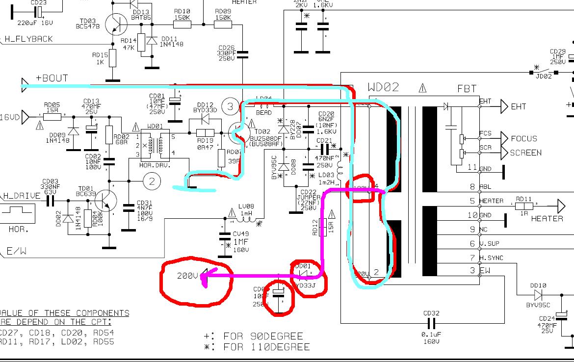

Szia István, sikerült elindítani a tápot, lekötöttem szépen egyesével a táp kimenetet, és a 117V lekötésénél el is indult, megjöttek a feszültségek, szépen ahogy kell, addig méregettem, izzós terhelés, kiderült, hogy a sorki rész terheli a tápot, próbálkoztam még azon a részen, a nagyfesz kondikkal, illetve a sorki kimeneteit lekötni, hátha az terhel, zárlatot kerestem, de semmi, szerintem jó eséllyel sorkimenős.
Mit gondolsz?
Üdv. Doncso
(#) zsolike válasza kadarist hozzászólására (») Jún 22, 2010 /
nincs rajta fülhallgató csati...
(#) kadarist válasza Doncso hozzászólására (») Jún 22, 2010 / 1
Akkor a sorkimenő belülről földzárlatos? Nem hinném. Nézd meg a lilával jelölt katódtápfeszültség vonalát.
DD07, DD08 jó?
(#) Doncso válasza kadarist hozzászólására (») Jún 22, 2010 /
Az a 200V nem a képcső nyakára megy véletlen? Mert amikor azt lehúztam, és minden más a helyén volt akkor is elindult a táp.
szerk: A diódák jók, igen.
A katódok hol vannak? A képcsőben. Nézz zárlatot a 200V vonalán.

Megnéztem, de nem találok máshol zárlatot, viszont valami biztos hogy beterhel, mert ha izzóval inditom az egész sorvéget, akkor világít az izzó. Ha lehúzom az (H) eltérítő tekercsre menő vezetékeket (2 sárga) akkor meg elindul a táp. A tekercsre rámértem, 3,5 ohm az ellenállása, szerintem az jó ( a V tekercsé kb 9 ohm). Még annyit megnéztem, amikor sikerült elindítani a tápot, hogy van e sorvezérlés, ezt az IC 33-as lábán néztem, a H-out jelölésnél, de nem jött onnan ki semmi. De standby ba volt a készülék, gondolom ezért, próbáltam gombbal, távval inditani de nem akar feléledni. Más szemszögből nézve a dolgot, elképzelhető e az, hogy a sorvég ugyan jó, de sorvezérlés híjján nincs oszcilláció, és ezért tiltana a táp?
A soreltérítő tekercs csatoló kondenzátora jó (CD08)?

(#) kadarist válasza Doncso hozzászólására (») Jún 22, 2010 / 2
Köss be egy 60 vagy 75 W-os izzót a sortápfeszültség vezetékébe sorosan. Így már nem tilthat le a tápegység, és ha szerencsénk van, a rossz alkatrész melegedni fog.
Ezzel a izzós dologgal egy időben nézd meg a sorvezérlést is, meg hogy a tápfeszültségek eljutnak-e a kívánt helyekre. A CD26-ot és áramkörét is ellenőrizd a sortranyó kollektoránál. Innen kap visszajelzést a proci a sorvégfok működő állapotáról.

(#) Doncso válasza kadarist hozzászólására (») Jún 22, 2010 / 1
Nah, végre megvan, elárulta magát ez a kis , nem tudom, hogy nevezzem, (471 , 2kV ) végig az forgott a fejembe amit mondtál, hogy nem lehet testzárlatos a sorki, végigkövettem a sorkinál , hogy mi lehet zárlatos, gyanus volt, hogy amikor lehúztam a képcsőre menő csatit, akkor szépen ment a táp, aztán észrevettem, hogy a csati másik felébe egy átkötés van, hoppá, ezek szerint nem azért indul el a táp mert az eltérítést lehúzom, hanem mert az átkötést ezzel megszakítom, na keresgéltem, hogy hová megy, a lényeg az, hogy ez a kondi, a 117V-ot szűri a föld felé, naná hogy úgy el volt dugva, hogy alig látszódott, és persze hogy zárlatos volt. Na gyorsan kicseréltem, és hopp, már indul is a gépezet. Tökéletesen működik. Szerintem egy darabig nem lesz baja, mivel az összes elkó, és fólia kondi is ki van cserélve. Nagyon köszönök mindent, nélküled gazdagabb lettem volna egy új sorkimenővel, feleslegesen, de ami a lényeg, hogy megint tanultam valamit.
Örülök a sikernek! Remélem ebből a tanulságos esetből mások is tanultak. Ez a kondi a CD27 vagy CD28 volt? Ezekkel lehet beállítani a sorimpulzusok nagyságát, azaz a sorméretet, és közvetett módon a nagyfeszültség értékét is. Ha ezek megszakadnak, akkor a túl nagy kollektor-impulzusfeszültség tönkreteszi a sorvégtranzisztort. A zárlatuk pedig a tapasztalt következménnyel jár.
Őszintén megvallva, nem tudom melyik pozíció számú volt, egy 470pF 2kV os kondi, az a baj, hogy a rajz kicsit más mint a készülék, bár a sassziszám egyezik, de kicsit máshogy volt a készülékben, például a rajzon csillagozott alkatrészek, a sormeghajtásnál, egyszerüen nem voltak benne, a sorkimenő trafó 3-as lába például nem ment sehová, a DD07 és 08-as diódák is hiányoztak a sassziról, ez biztos valami lite verziós sasszi, de a trafó 1-2 es lába körül van. Véletlen sikerült megtalálni, de szerencsére megvan.
A csillagos alkatrészek a 110°-os eltérítési szögű képcsővel szerelt típusokba van beépítve.
