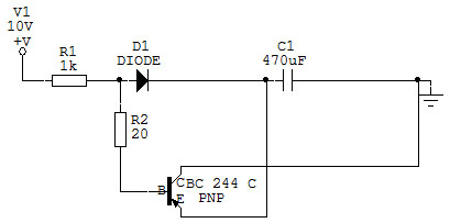

(#) Silious hozzászólása Jún 1, 2010 /
Azt hogy lehet e legkönnyebben megoldani, hogy egy adott kapcsolásban, ha leveszem a feszültséget, akkor a kondi minél hamarabb, vagy azonnal süljön ki?
Próbálkoztam Led-el, de akkor is kell pár másodperc mire lemerül
A kondi 470 µF-os.
A kapcsoláson eső feszültség változó (2-4-6-8-10, beállítástól függ).
A segítséget előre is köszönöm.
(#) didyman válasza Silious hozzászólására (») Jún 1, 2010 /
Sorbakötsz a kondi előtt egy diódát az áramkörben. A dióda A-K lábaira egy PNP nagyáramú (5-6A minimum) tranzisztor bázisa és emittere kerül értelemszerűen, a kollektor a földre. Bázisba esetleg egy pártíz Ohm-os ellenállás fél W-os méretben nem baj, ha van. Működés egyszerű, a dióda biztosítja az áramutat a kondi, majd a kimenet felé és a tranzisztornak nyitóirányú előfeszítést fog adni zárótartományban, ha a kapcsolt feszültség alacsonyabb, mint a kondiban tárolt. Ennek hatására a PNP tranyó kinyit és a kondit kisüti addig, amíg vezetni képes (0,3-0,4V többlet fog maradni). Ha a feszkülömbözet megszűnik, a tranzisztor lezár, nem befolyásolja a működést, felfelé kapcsoláskor pedig maximum egy diódányi záróirányú előfeszítést fog kapni (ennyit elvisel). Ha nincs visszacsatolás, akkor a dióda schottky legyen. Hány Amper szükséges, gondolom, olyan párszáz mA maximum, itt 100-200mV esik le egy jobb schottky-n. Ez 2V-nál a 10% tűrésbe belefér.
A visszacsatolás a kondi kapcsai "után" történjék, kompenzálva a diódán eső feszültséget.
(#) Silious válasza didyman hozzászólására (») Jún 1, 2010 /
Köszi a részletes választ, bár egy kicsit megfogott, de ha mindent jól értelmeztem, akkor a mellékelt képen a helyes kapcsolást belinkeltem.
Még annyi, hogy a feszültség menetközben változhat le és fel is. Ez nem fogja befolyásolni a tranzisztor működését?
Igen, így. Működni fog ingadozó bemenetnél rendesen, csökkenéskor követi az emitteren a bázist, növekedéskor lezár, nem szól bele a kimenetbe. R1 amúgy része az eredeti áramkörnek?

(#) Silious válasza didyman hozzászólására (») Jún 2, 2010 /
Igen része, 10V--1K--470µF--föld, ez lenne az eredeti kapcsolásom. A rajzon egyébként elírtam, nem BC, hanem BD244C.

(#) didyman válasza Silious hozzászólására (») Jún 2, 2010 /
Nem, teljesen tévút. Egyrészt 10V és 1kOhm esetén az 5W értelmetlen adat (ez a dolog pártíz Ohm-ig lenne használható), másrészt az 1k-s ellenállás a soros 1k-s ellenállással feszültséget fog osztani. Ahhoz, hogy az osztás ne legyen túl nagy mértékű, mondjuk 10% maximum, ahhoz 10k-s ellenállat kell. Az pedig a 470µF-os kondit nem fogja gyorsabban kisütni, mint a LED.
Értem, köszönöm szépen, akkor a te javaslatodat valósítom meg, még annyi, hogy a dióda milyen típusú legyen?
Kb. tökmindegy-1N400x, ha schottky, akkor annak kéred, 1A terhelhetőségű biztosan elég lesz.

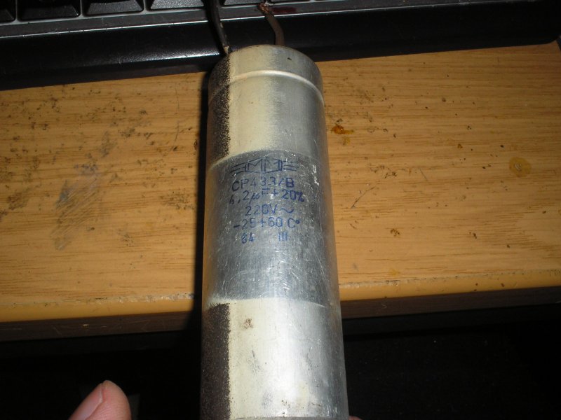

(#) petemazi hozzászólása Jún 5, 2010 /
Ez vajon olajkondi? Nekem így első ránézésre annak tűnik.

(#) petemazi válasza (Felhasználó 13571) hozzászólására (») Jún 6, 2010 /
Köszi.
Valami eszméletlen jó hangja van. Legalábbis a mezei fóliákhoz és kerámiákhoz képest. Na csak az a baj, hogy egy darabom van, és két hangváltóba általában kettő darab kell.
(#) didyman válasza petemazi hozzászólására (») Jún 7, 2010 /
Keress régi fénycsöves lámpatesteket, lesz bennük sok. Érdekes a tapasztalatod, szeretik ezeket az olajpapírokat, de van egy paraméterük (tranziens válasz azt hiszem), ami épp nem annyira jó. Tesla dobozokban is olajos kondik voltak a magasok előtt, de ritka volt az alkalmazásuk.
