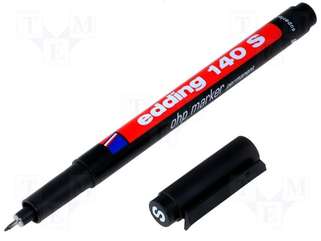

(#) storm hozzászólása Jún 24, 2010 /
Azt szeretném kérdezni, hogy az álábbi filccel lehet-e nyákra rajzolni, úgy hogy a rajzolatot ne vigye le a maratószer?
(#) tbence3 válasza storm hozzászólására (») Jún 24, 2010 /
Igen de ajánlatos több, 2-3 rétegben is ráfesteni. (száradás után)
(#) J-O-E válasza storm hozzászólására (») Jún 24, 2010 /
Bármelyik alkoholos jó, előnyben amelyikkel vastagabb réteget tudsz elsőre felvinni a többszöri áthúzás nem túl jó megoldás.
A lakk filc "festékfilc" a legjobb megoldás kézzel rajzolt panelhez.
De mindenképp készíts egy próbát egy kis paneldarabon és megtudod melyik a leg ideálisabb neked.
