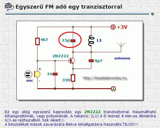

Megépítettem ezt. L1-et 5 menetesre csináltam. Tápnak szűrt, stabil 5V-ot kötöttem rá. (labortáp) Az antenna kicsit több mint 30 cm, 3 db összeforrasztott kábeldarab. A 2N2222 helyett BC547-et használtam, az nem baj ugye? (Azt írták, hogy az is jó lehet bele) A "Kezdő kérdések"-ből ide lettem továbbítva, szeretném a segítségeteket kérni, mert a mobilommal, hifimmel, sőt még a "hagyományos tekergetős" ébresztőórámmal sem sikerült megtalálni az adást. Elvileg 88-tól 108 MHz-ig bárhol lehet. Nem lehetne ezt kicsit leszűkíteni valahogy? És hogy tudom kipróbálni, hogy működik -e egyáltalán (sugároz -e adást)
Hello, ha az áramfelvétele változik, miközben a tekercset bazirgálod, akkor valószínűleg van oszcilláció. Ha eközben a vevőt figyeled, hallanod kellene, hogy bezizzen az adás, ha nem, akkor a kondin változtass, mert túl messze van a freki. Hangoláshoz egy sárga szinjelzésű vasmag ajánlott, ha nincs, akkor marad a csavarhúzó.
Értem. Az áramfelvételt a tápcsatinál kell mérni?
Szerintem van ilyen ferrites kütyüm, szétszedett rádióból. Az egyiknek fehér a teteje, a másiknak rózsaszín, ilyen kis fém dobozka. Ez kell?
Változik az áramfelvétel.
Ahogy beszúrom a csavarhúzót két menet közé, lecsökken. A kondin sajna nem tok változtatni, 4,7 pF, nem trimmer. De ez volt az eredeti rajzon is, jónak kéne lennie nem?
Jobb lenne egy 3 - 10, 15 pF trimmer, bár a menetek összébb, széjjelebb húzogatásával is lehet hangolni
igen, a tápnál kell az áramfelvételt mérni, ...Az kell ami a fémdobozkában levő műa hengerecskében van fekete csövecske
...jónak kell lennie, csak ki tudja, milyen a freki....
Hát trimmerem nincs, de van egy rakás kiforrasztott kondi, abból a narancssárga fajtából.
Milyet keressek? A pirossal bekarikázottat kéne lecserélni ugye?
A rózsaszín tetejűből kiszedtem egy üreges fémcsövet. Azt tegyem bele a tekercsbe vagy mi?
Nem az a frekvenciát meghatározó kondi! Az a tekerccsel párhuzamos 15 pF!
Most látom. Milyen csövecskéről beszélsz? A rajzon egy öntartó 0.3 mm -es drótból 5 - 6 menet van légmagos kivitelben. Az a csövecske egy ferrit hangolómag, ha azt bedugod a menetek közé, a freki lényegesen csökken. Arra nincs szükség, még csévetestre se nagyon.
Ja, aha. Szóval ez az.
És milyet keressek helyette?
trimmer lenne a jó... a ferritmaggal csak egy próbát végzünk csak el, hogy behúzhassuk a frekit a vehető tartományba...nem lesz végleges

Kiszedtem a fémből, egy fekete cucc, van rajta vékony réztekercs, azt is le kell szedni? "3 - 10, 15 pF trimmer" ez mit jelent? 3-15-ig állítható? Ha a tekercs szét-összehuzogatásával hangolok, a rádiót kb milyen frekire állítsam?
-A ferritmagot, (a fekete csövet) beledugjuk a tekercsbe, mire azt elhangolja, és örvendünk neki.
-Stimm: 3-15pF-ig. -Két frekit próbálj ki, a hangolható legkisebbet, ill a legnagyobbat.
Először találd meg az adódat az analóg hangolású vevőn, aztán oda állítod a sávon bellül, ahol jó.
A trimmerkondi értéke azt jelenti, hogy majdnem mindegy mekkora a végkapacitása, csak beleessen az 15 pF körüli érték tartományba. Ha egy 4.7 pF -el párhuzamosan berakod, akkor 4.7 +3 (esetleg 5), és 10 (15) az kb 7.7 - 14.7 (19.7) pF tartományban állítható. Ha túl nagy a végkapacitás, akkor nem tudod finoman hangolni.

vegyem ki a sárgából a magot, rakjam bele az adó tekercsébe, és nézzem meg a legkisebb, és legnagyobb frekin ugye?
Nem. A vevő fix frekin legyen, s a magot lassan told be a tekercsbe, miközben figyeled a vevőt.
Leszedjem a magról a rajta lévő réztekercset?
Mint irtam, csak a MAGOT kellene a tekercsbe helyezni.
