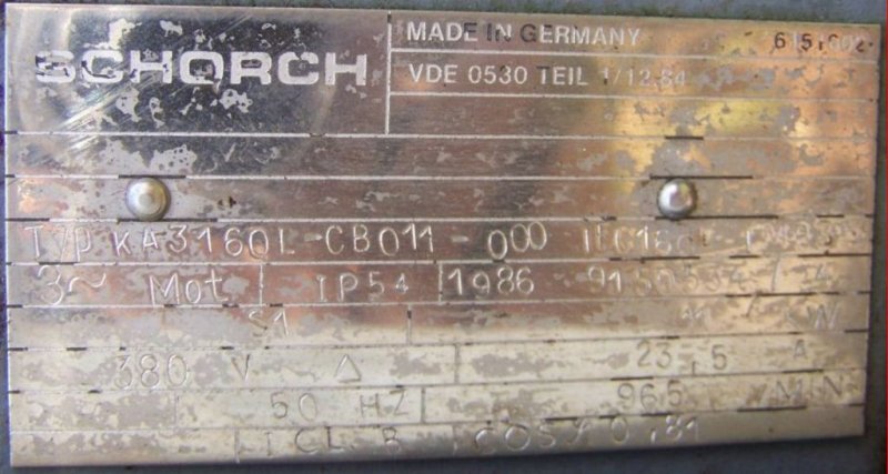

Építeni szeretnék egy aggregátort egy 11Kw motorból amit egy 1,5tdi motor hajtana. Amit csak fűtésre használnék, úgy hogy a dízel motor hulladék hőjét is hasznosítanám.
A kérdéseim a következők lennének: Hány kilowattig terhelhetem a motort, hogy kössem be, mekkora fordulaton járassam. A motor 965 ford/perc.
A motort ha terheled mint generátor, akkor az aszinkron elcsuszást hozzá kell adnod, tehát 1000 fölötti fordulattal, Kb 1020-1035 1/min. (így lesz pontosan 50 Hz)
11kw-ig terhelheted, 10-20%-nyi tulterhelést rövid ideig el kell viselnie. Ha hálózat nélkül csak önállóan (sziget üzemmódban) használod, akkor a fordulat szabályozást is meg kell oldanod. Attól függöen, 3x230, vagy 3x400V-ot akarsz, a bekötés ettől függ. Ha nem gerjedne fel, kapcsolj a fázistekercsekkel párhuzamosan 10-40µF kondikat, vagy indítás előtt a fáziszekercsekre egy pillanatig 24v egyenáramot (így a forgórész egy kicsit állandó mágneses lesz éz egy minimális vissza is marad és ez segít a felgerjesztésben.
