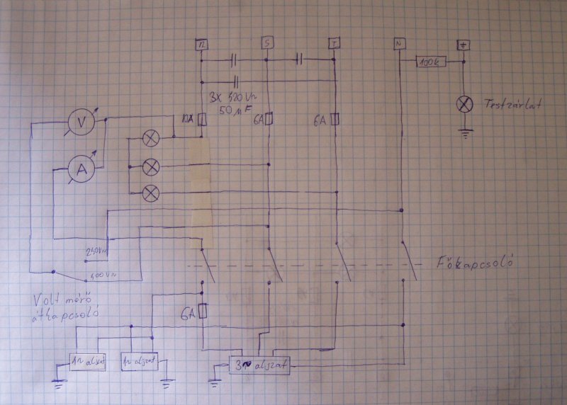

(#) witi hozzászólása Jún 9, 2011 /
Üdv mindenkinek!
Van egy gyári EVIG-es aggregátor dobozom (1982-es gyártmány).Visszafejtettem a kapcsolást , lásd képek remélem segítettem vele(teljesen eredeti nem volt megbontva). Úgy emlékszem hogy kinézetre sima 3f aszinkron motor volt rajta. .Ha igen akkor kérdés hogy az adattábla adataiból meg lehet-e határozni vagy kiszámolni a motor(generátor) teljesítményét?
Ha már aggregátort akartok építeni akkor a hajtó belsőégésű motornak mechanikus fordulatszám szabályozóval kell rendelkeznie. A dieseleknél ez az adagolóba van beépítve,ez egy bumszli az adagoló végén, ide csatlakozik a gázbowden vagy rudazat(ún traktor adagoló) A benzineseknél(BRIGGS HONDA stb) a blokkból kijövő tengely egy karral össze van kötve a karbival.Gázadásnál a röpsúlyok helyzetét változtatod, és az alapján változik az üzemanyag mennyiség bejuttatása ! Tehát nem Te "adod a gázt" csak beállítod a fordulatot, az üzemanyagot majd a szabályozó szabályozza a fordulatszámnak megfelelően.Ha nincs ilyen a motoron akkor abból nem lesz fix fordulat, abból meg nem lesz fix freki és fesz.
(#) witi válasza witi hozzászólására (») Jún 9, 2011 /
Ez lemaradt.
A doboz 5 eres kábellel csatlakozott a generátorra.Gondolom 3fázis,nulla és védőföld, tehát elméletileg csillagba volt kötve.
