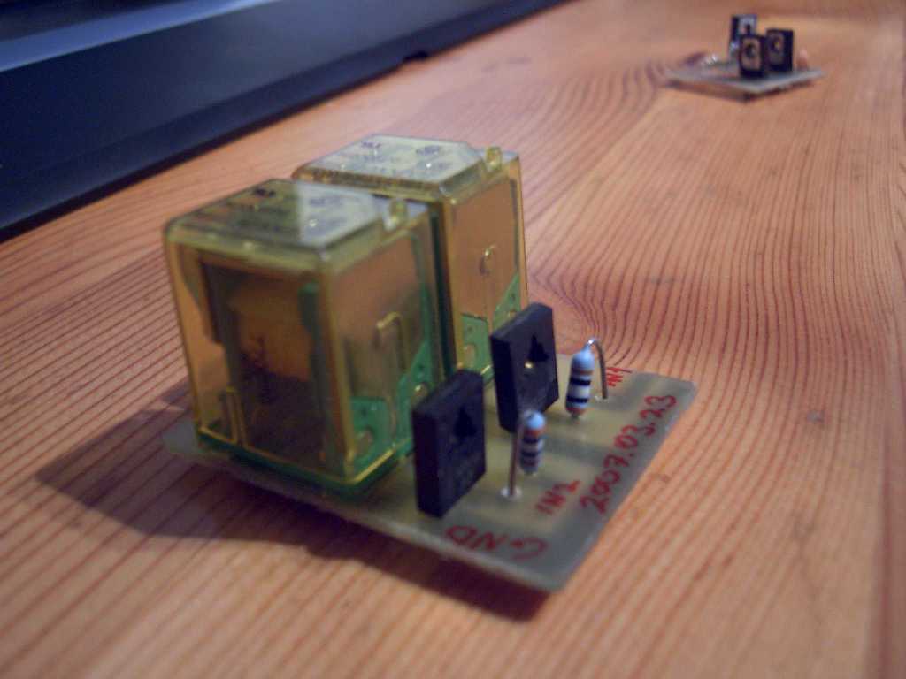

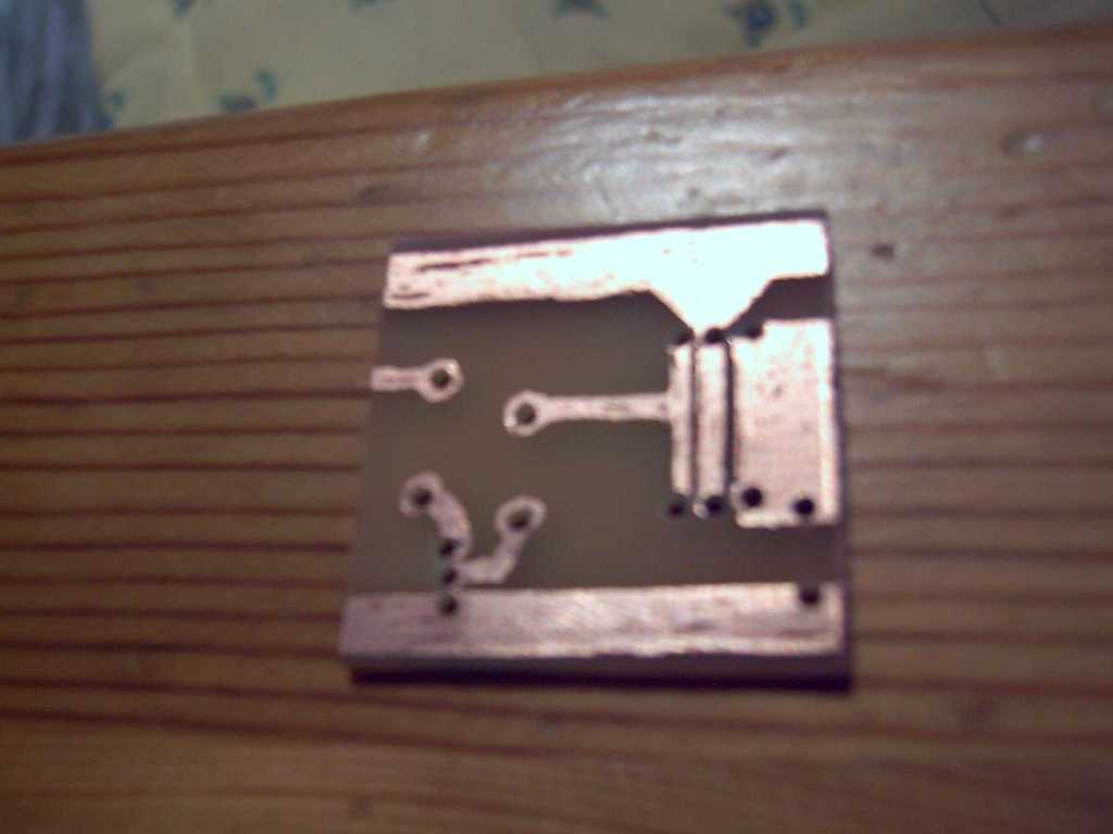

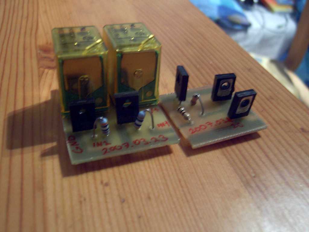

(#) Braf hozzászólása Márc 23, 2007 /
Kész az első 2 nyáklemezem!
elsőnek nekem kézi rajzolással tökéletes ezután jön a vasalós
a képeket elrendeztem stb... legközeleb te is méretezd át és tömörítsed, NE rar-ba rakjad fel! ---szabi83
(#) szabi83 válasza Braf hozzászólására (») Márc 23, 2007 /
bocs, de a relé tekercsével párhuzamossan van dióda?
üdv

(#) Braf válasza szabi83 hozzászólására (») Márc 23, 2007 /
"bocs, de a relé tekercsével párhuzamossan van dióda?"
nincs
(#) Frankye válasza sunad hozzászólására (») Márc 24, 2007 /
Váó! Ez igen! Hálás köszönet érte!!!!
(#) Frankye válasza Braf hozzászólására (») Márc 24, 2007 /
Az baj! Jobb lenne, ha tennél!
