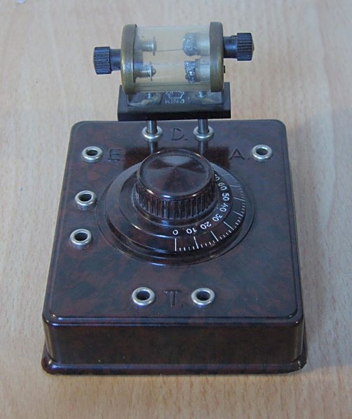

(#) hatvanasjocó válasza sz_ferko hozzászólására (») Jún 19, 2010 /
A képen látható detektoroshoz tartozik az általad birtokolt gomb. Gomb már van, már csak a kabát kell hozzá.........

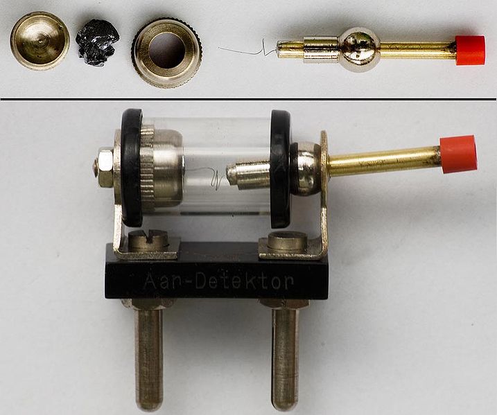

(#) hatvanasjocó hozzászólása Jún 20, 2010 /
A kristály kivételével teljes egészében guberált sárgaréz és egyéb "alkatrészek" felhasználásával készitettem a mellékelt képen látható kristálydetektort.
(#) llaci56 válasza hatvanasjocó hozzászólására (») Jún 20, 2010 /
Ha levennéd a piros műanyag gombokat, (helyére sima réz anya,) akkor akár korhű is lehet.
(#) hatvanasjocó válasza llaci56 hozzászólására (») Jún 20, 2010 /
majd feketére cserélem, de mindenképpen szigetelő anyag az ideális...... igaz nem nálunk de használtak szines anyagokat is
(#) hatvanasjocó válasza hatvanasjocó hozzászólására (») Jún 20, 2010 /
cca. 1953-ban gyártott detektor linkje:
Igaz, csak én nem láttam még.
Valamiért mégis ellene vagyok a műanyagoknak. A nálunk gyártott készülékekre nem volt jellemző a műanyag. Persze aztán egyre több lett...
(#) sz_ferko válasza hatvanasjocó hozzászólására (») Jún 20, 2010 /
Hát igen.. "szegény ember vízzel főz", az amatőr pedig, ami éppen a fiókjában található, sokszor értéktelennek gondolt apróságokból alkot valamit. A dolog nagysága pedig éppen ebben van, különösen akkor ha valami már nem beszerezhető, vagy már nem gyártják. Néha a kristálydetektort sem cseréljük diódára, de fordítva is igaz a diódát kristálydetektorra mert éppen nincs.
Ezek szinezett bakelit anyagok, és így eléggé régiesek, hiszen ma már nemigen gyártanak bármit is bakelitból pedig sok helyen jobb mint a hőre lágyuló kínai bóvli.

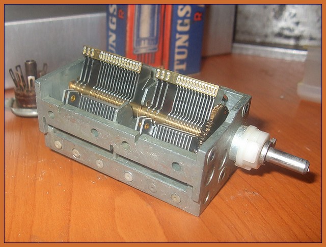

(#) poad hozzászólása Jún 21, 2010 /
Régi telepes (AM) rádió építésébe fogtam, de a szakirodalom átolvasása után akadályokba ütköztem. Először a tekercseket litze vezetékkel ajánlja, de azt elég nehéz beszerezni, ezért sima rézhuzalra gondoltam (persze 0.25mm helyett csak 0.30 mm van, de ebből szerény fizika tudással tudok készíteni megfelelő értékű induktivitást). Szóval egy sima rézhuzal (mint pl ami a conradban kapható) megfelel?
Másik problémám a forgókondenzátor beszerzése. Lehet-e még kapni ilyet? Ha nem találok mivel lehetne helyettesíteni? (Felvetődött bennem a kérdés, hogy akkor manapság mit használnak helyette a rádió vevőkben?)
(#) Abukodonozo válasza poad hozzászólására (») Jún 21, 2010 /
A rézhuzal szerintem rendben van, bár lehet, hogy egy tapasztaltabb fórumtárs ezt jobban tudná. Forgókondenzátort lehet kapni, természetesen. Minden attól függ, hogy mekkora kapacitásúra van szükséged. Ha véletlenül nem találnál Neked megfelelőt, akkor régi rádiókban, vagy akár börzéken biztos lesz majd.
Hirtelen ennyi!
(#) Vales válasza poad hozzászólására (») Jún 21, 2010 /
Litze huzalból elvileg jobb Q-jú rezgőkör lesz, de nehezebb kezelni. A CuZ huzal teljesen jó erre a célra.
Forgókondit pl. a Puskás Börzén biztosan találsz, még "Y" légforgót is ezer Ft körül. Az 500pF körüli kapacitásúak biztosan jók lesznek. Vagy régi, roncs rádiókból is kitermelhetőek. A régi, jól bevált légforgók a legjobbak, de szükség esetén a zsebrádiókban található csillám kisforgók is megfelelnek. Ezeket lehet is kapni.

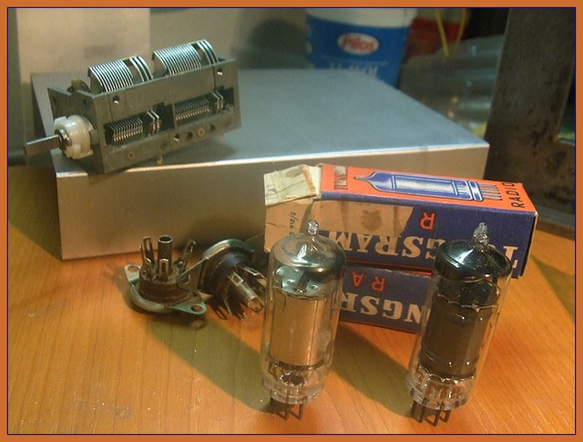

Alkatrész beszerzés.
Ma vásároltam a forgókondit és az adaptert, darabonként 350 ft-ért. Még maradt még az üzletben. Az adapter fokozatkapcsolója hibás, de nem gond. Kis átalakítás után ez fogja szlgáltatni a készülőben lévő nosztalgia telepes rádióm tápfeszültségeit (1.5v fűtés és kb. 60V anódfeszt). Két db 1T4T csövet börzén vásároltam 300 ft/db, a foglalatok ára 100ft/db. Ezzel a hozzászólásommal arra akartam felhíni a figyelmet, hogy manapság is hozzá lehet jutni régi alkatrészekhez egy kis utánjárással, nyitott szemmel. Régen sem volt ám könyebb

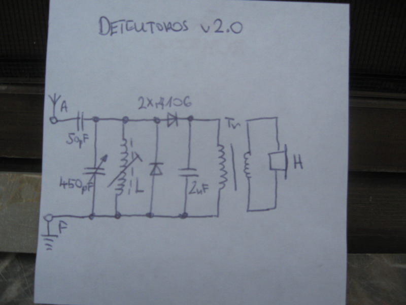

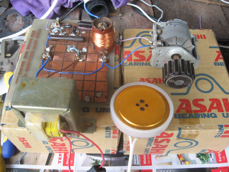

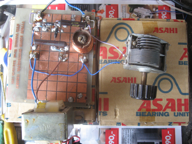

(#) Vales hozzászólása Jún 27, 2010 /
Továbbfejlesztettem a pünkösdkor épített kis detektoros rádiómat. Kapott egy 450pF-os forgókondit, valamint illesztőtrafót a telefonhalgató betét elé. Határozottan szebb hangja lett!
MKR (1341KHz) egy kis kocsoros úti (Szolnok-Szandaszőllős) háttérzajjal!

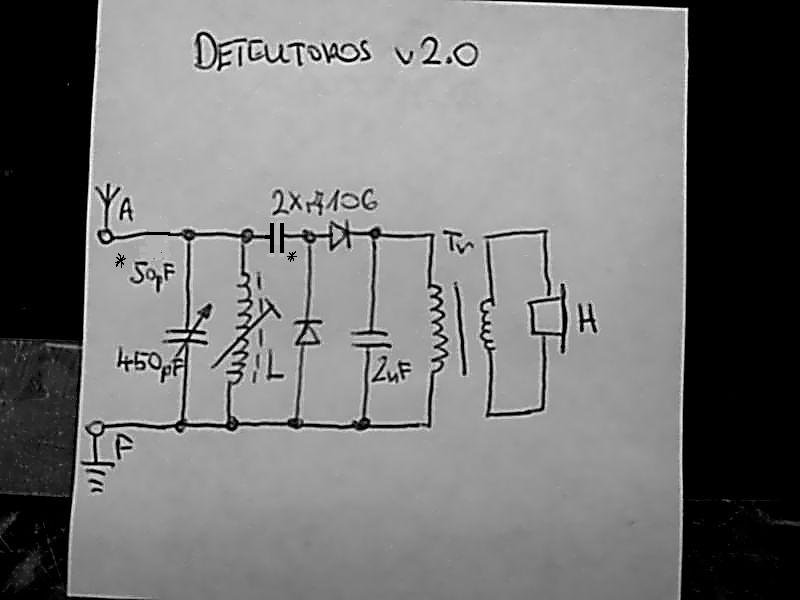

(#) hatvanasjocó válasza Vales hozzászólására (») Jún 27, 2010 /
A kiegészítés oké de a kapcs.rajzba egy kis hiba csúszott. Engedelmeddel kijavítottam.............
(#) sz_ferko válasza Vales hozzászólására (») Jún 27, 2010 /
Megnéztem a videót is. Egyszerűsége ellenére szépen szól. Nem látom a telepeket, áramforrást (tudom nincs is). Van egy hangulata, kezdők számára áttekinthető. Nekem tetszik, így ahogy van.
(#) sz_ferko válasza hatvanasjocó hozzászólására (») Jún 27, 2010 /
Jogos, pedig a készülékben benne van, látni a fotón.
(#) hatvanasjocó válasza sz_ferko hozzászólására (») Jún 27, 2010 /
Csak rossz helyre volt rajzolva. A készülékben jó helyen van......
