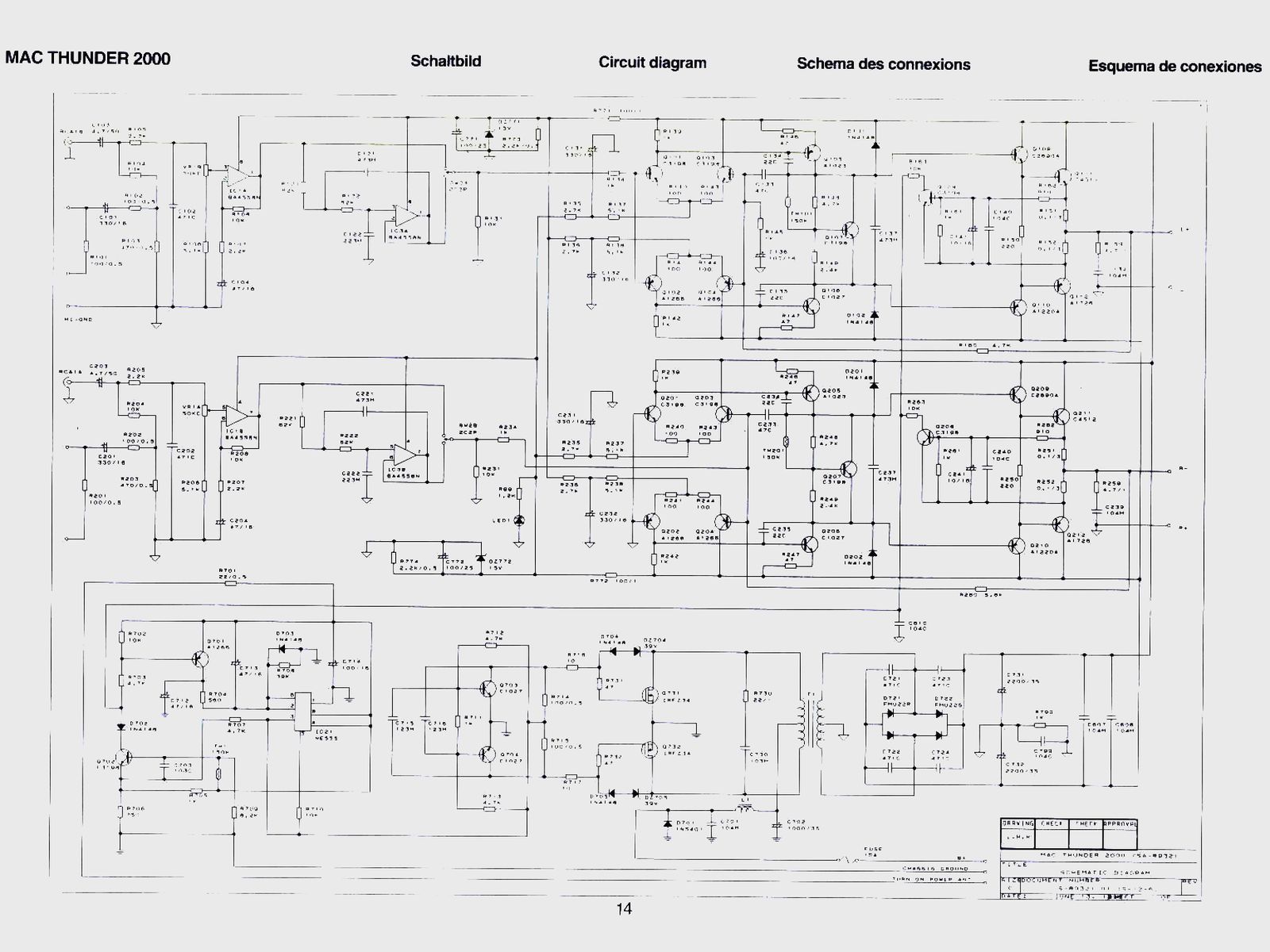

Vagy itt egy komplett dokumentáció, egy erősítőről, nyáktervvel, és beültetési rajzzal.
Ez egy kicsit bonyolultabb, de nem kell megtervezni.
Ez a Mac Audio fearless one power erősítő gyári leírása.

(#) emmzolee válasza lacek29 hozzászólására (») Júl 2, 2010 /
Ezek nem rossz tranyók.
itt egy bolt, ahol lehet kapni, és helyettesítőt is ajánl hozzá.
Vagy nézegesd a különböző tranyók adatlapját, és fogsz találni hozzá hasonló pereméterekkel rendelkezőt, és az jó lesz bele.
(Lehet a Hugi00 fejből vágja, hogy ő miket használt ezek helyett.)
