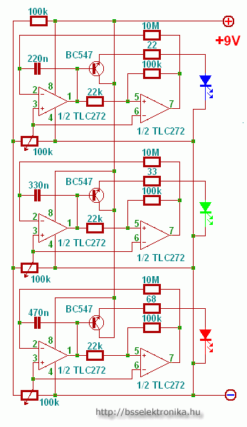

lenne egy kérdésem: megépítettem a bss ről egy rgb színkeverőt, de nem akar igazán működni. ![]() a nyáktervet, és a kapcsolási rajzot csatolom. amúgy az történik, hogy ha ráadom a 9V ot, akkor nagyon halványan világít a piros, de semmi több. akár hogyan is tekergetem a potikat, nam akar működni.. ![]() esetleg átnéznétek, hogy találtok-e benne hibát? és egy másik kérdés: én ezt RGB leddel szeretném a kipróbálás után megcsinálni, és nem 1db-al, hanem 4db-al. én egy fet es kiegészítést gondoltam, de nem tudom milyen fet is jöhetne szóba, és a kapcsoláson mit is kéne hozzá átalakítani... ha ebben is tudnátok segíteni nagyon megköszönném. minent köszi: lewi

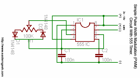

Én nem láttam a nyákban hibád, de lehet hogy a kapcsolásban van a hiba (ehhez a részéhez nem igazán értek )DE: Én ezt az egyszerű PWM-et építettem meg(ez a LED kitöltési tényezőjét állítja egy potival) és ezzel elég szépen lehet állítani a fényerejét (bár biztos lehet ezt is finomítani). Ebből szintén 3-at megépítesz a 3 színhez. Szerintem érdemes megpróbálni, nem magy költségvetésű Üdv:Zsoltii90
Elvileg nem vétettél hibát. Azaz a nyákterv egyezik az elvi rajzzal. Ami nekem nem tetszik az a túl kicsi áramkorlátozó ellenállás a LED-ekkel sorosa. De ennek is biztosan meg van az oka... Én mindenesetre a próbák idejére 9V ra méretezném őket. A rajzon megadott alkatrészek lettek mindenhova beültetve / bekötve? A potenciométerek fix pontjain (GND és 100K) hány volt van? Ha jó akkor a tápfeszültség felét kell mérned. Na nincs meg, akkor alaposan ellenőrizd le a nyákot és a kötéseket! S ha már ott mérsz, akkor a csúszkákat tekerd a 100K-s ellenállás felé és mérd meg ott is a feszültséget... Elforgatva változnia kell UT/2 és 0V között. Ha a potenciométereknél rendbe lesz a feszültség, akkor az áramkörnek fel kell "éledni". A potenciométerek a fény intenzitását (S egy kicsit a kitöltési tényezőt is.) módosítják. A frekvenciát az OPA 1-2 lábai között található kondenzátorok értéke határozza meg. Ésszerű határok között a 10Mohm-os ellenállás értéke is csökkenthető. Ja FONTOS! :felkialtas: A TLC272-es IC, CMOS tranzisztorokat tartalmaz! Ezért fokozottan vigyázni kell arra, hogy statikus töltés a lábakat ne érje!

Jani: a te kérdésedre válaszolva: egyetlen egy helyen tértem el a megadott alkatrészektől, ez nem más, mint a 330nF os kondi, mert olyan nem volt, így egymásratettem 2 kondit, és 320nF ra jött így ki, ha jól emlékszem, de csak nagyon minimális eltérés van benne. a megadott pontokon holnapra mérek, és lehet hogy egy új nyákot is fogok csinálni, biztos ami biztos amúgy nem igazán tudtam, hogy figyelni kell a statikusságra, de nem hiszem, hogy baja lenne, mivel papír zacsiban hoztam, és csak a legvégén tettem be a foglalatba. szerintem elképzelhetetlen a statikus feltöltődészsolti: ha minden kötél szakad, akkor szerintem a te verziód lesz még megvalósítva. ui: valamelyikőtök tudna majd segíteni ennek a fet es változatában? pontosan mit hova, hogyan? köszönök szépen minden segítséget! lewi

megmértem a cuccot. előszöris el kell, hogy mondjam, el volt hibázva egy helyen, mégpedig a potik bekötésénél. A GND volt középen, de ezt kijavítottam. így megkaptam azt, hogy ha bekapcsoltam a piros led világított, majd kialudt ( 2 fokozatban halványult el) és utána pár másodperc múlva ismét kigyulladt, és elaluddtd, majd így tovább... a potikon így 2,3V körül mértem, és ha meg a 100K irányába tekertem, akkor először semmit nem változott, majd, ha az összeset eltekertem, akkor lement 1,27 re. szóval semmi bíztató, szerintem megépítem újra, és majd még jelentkezem... ![]() köszi minden segítséget: lewi
Ha a potenciométerek változtatása elhúzza a referenciafeszültséget az tényleg nem jelent jót! A piros helyén lévő IC-t óvatosan rakd át a többi helyére ( Remélem tettél neki(-nekik) foglalatot! ) és tesztelt le a többi színt is a jó IC-vel. Ha jó akkor valahogy úgy kell viselkedjen az effekt, ahogy a piros színnél leírtad...

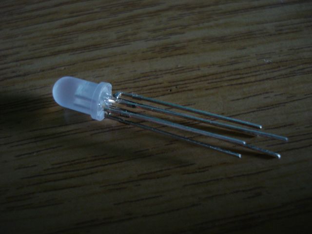

A kérdésem csak az,hogy én véletlenül 4 labú RGB LED-et rendeltem és akkor a LED katód lábán kívül a többit hogy forrasszam be? Válaszotokat előre is köszönöm!
Szia! Körös katódos RGB-LED-nél a katódot a -UT-re kell kötni az anódokat a kimenetre. Úgy mintha 3DB különálló LED-et kötnél de. Csak annyi a különbség, hogy az RGB-LED egy tokban tartalmazza a LED-eket.
( R-G-B-Köz.kat. ) Műszerrel mérd ki az RGB-LED-ed lábait, s a többi menni fog...
