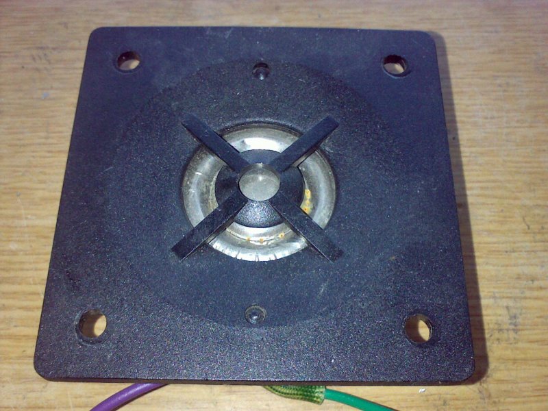

(#) gaben62 válasza FREDDI hozzászólására (») Jún 29, 2010 /
Nemtudok feltenni most semmit,mert dolgozom szombatig.
Nem vagyok otthon.
A hangszóró nem különleges tipus,pont akkora mint,Orion Hs 280,dom sugárzója.
A membrán kb.2,5cm.átmérőjű,fém kupra hasonlit.
Azt nem tudom,hogy lehet e ilyent kapni,de az Ic.k,R-sok 3-400ft.ból +vehetők.

(#) gaben62 válasza vladcepes hozzászólására (») Jún 30, 2010 /
Én ezt használtam,2-3m.ig hatásos.
(#) vladcepes válasza gaben62 hozzászólására (») Jún 30, 2010 /
Mi ennek a pontos típusa?
Elméletileg a rajzon amit csináltam ott 40-60 kHz-s kellene. De folyamatosan keresem de nem találok.
Nincs rajta,csak annyi 87 05,szerintem ekkor gyártották.
Egyszerű dinamikus hangszóró,4ohmos.
Én tekertem át,mert +volt pörkölődve.
Nem a típus a lényeg,hanem az hogy lehessen kapni,vagy rendelni.
Legalább hasonlót,ami ezt a frekit tudja,de én még a neten sem találok,pedig google kidobná akár külföldi oldalakat is.
(#) qvasz2 válasza gaben62 hozzászólására (») Jún 30, 2010 /
Ott azért akad néhány.
De közben az is eszembe jutott, hogy autohifi magas sugárzóra láttam már komoly értékeket írva: 30-40 sőt 80 kHz-et is. Mondjuk az több 10 000 Ft volt.

(#) gaben62 válasza FREDDI hozzászólására (») Júl 1, 2010 /
Vallszeg igazad lehet,Mo-n nem lehet kapni valamire való ultrahang sugárzót.
Amik vannak kis piezok,10-15KHz et ha tudnak,ráadásul csekély teljesítményűek,hatásfokuk igencsak gyenge.
A régi távírányítókhoz,uh.adó/vevőhőz gyártott kondenzátor hangszórók,tudnak 40-50KHz-et,de ezek irányítottan,fókuszáltan sugároznak.
Ezek ugyancsak,kis teljesítményűek.
A lesugárzott jel,beméréséhez,uh.mikrofont kell használni,ezt + lehet kapni,majd felerősíteni 2db.tranzisztorral,rákapcsolni szkóp bemenére és kész.
A szkóp nagy előnye,hogy a freki átvitelen túl,a hangszóró karakterisztikáját is meg lehet határozni.Persze szinuszgenerátor kell hozzá.
