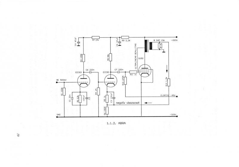

				Üdv. Belevágtam az első csöves erősítőm építésébe. GU 50 SE lenne a kicsike, azt szeretném kérdezni,hogy ECC 82 helyett jó-e bele 6N8S vagy 6H8C.
				Drivercsőnek ez is megfelel, az erősitése kicsit nagyobb mint az ECC82-nek.(Az ECC82 mű-je:17,a 6H8C-nek 22 körül van.) Azt viszont ne felejts el, hogy az ECC sokkal modernebb cső, és sok helyen beszerezhető,korrekt áron. Az Ágoston féle kapcsolások jók, ha nem muszáj ne vonatkoztass el tőle, ha azt akarod megépiteni.

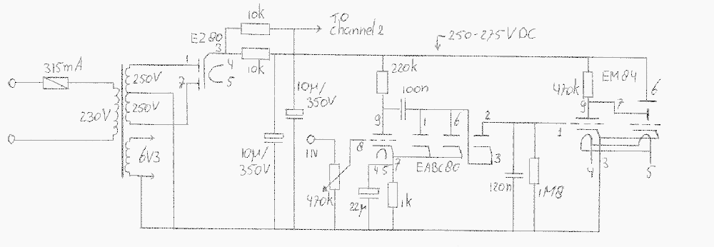

				Az EM80-at nem kell lediódázni, ha a bemenetre kötöm és kondizom, az elvileg végzi a dolgát… Jól tudom?						 Idézet: „Az EM80-at nem kell lediódázni,” Jó de akkor hogyan lessz - a bemenet ? eddig csak ezekkel probálkoztam sikerrel : Bővebben: Link Bővebben: Link
				Nem lehet, hogy nem jó ott a hidegítőkondi, próbáltad másikkal ? Előfeszt nem próbáltad még, pl. R16/33 K csökkentésével (talán ez a legegyszerűbb) addig hogy az első fokozat anódján 80 V legyen a 73 helyett ?						 Idézet: „Az egyenirányított negatív fesz, még lassítva is van, akkor sokkal látványosabb.” "Hátmégha" logaritmizálva is van.
				A második rajzon a We-t a hangerő potija után köthetem? A táp gondolom 250V… Az EM84-hez a "behemótba" ezt építettem meg - kicsit lusta, de pont illik a cucchoz
				Igen, ezt én is észrevettem egy régebbi próbálkozásomnál… Nem véletlen vannak ezek a dolgok az adatlapjára írva
				Jó jó de azért hogy csak csupán csöves legyen  nem éri meg + 1-2 darab csövet fűteni ? Bőven megteszi ez ezzel semmi gond , már sokat megépitettem belőle . Idézet:Ezen segithetsz a 120nf kondit cseréld kissebre és máris gyorsabb lessz . „kicsit lusta,”
				Ebben az ampertemetőben az a lényeg, hogy nincs benne egy szál dióda vagy tranzisztor, de még csak LED se   Csöves minden egyenirányítás, és az EM84 vezérlője is - ez benne a vicc  Ilyet nem sokat láttam előtte, de azóta sem… - Igen, azért az emberek tudnak mérlegelni, és nem építenek ilyesmit (kivéve persze Gubán Gábor kollégát, nem apró dologba vágta a baltáját - többek közt én is nagyon kíváncsian várom a végeredményt!)
				Igen az Ágoston féle mellett döntöttem. Szeretném átkapcsolhatóvá elkészíteni sima relékkel, normál állapot,UL beállítás+n.v., vagy sima n.v.-os állásba UL nélkül.Tehát három egymást kizáró bennragadó nyomógombbal lehetne választani az üzemmódot(persze nem menet közben).Nem egyszerű de meg lehet csinálni. A szakiktól kérdezném,hogy abba a kapcsolásba a C6 ill. a C7 értéke a visszacsatolásos rajzban a visszacsatolás miatt változott meg vagy az U.L beállítás miatt? | Bejelentkezés Hirdetés |
