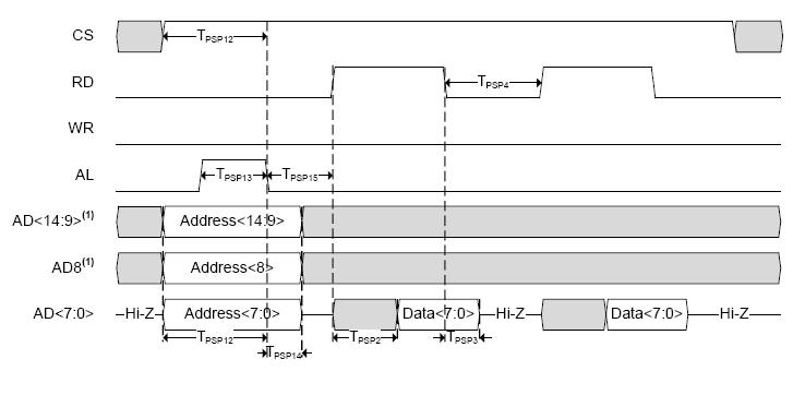

Van egy eszkzöm, amit (PSP) Parallel Slave Portján keresztül lehet elérni. Ehhez kerestem egy (PMP) Parallel Mesterre felhúzható PIC et a 8 bites sorozatból: 18F87J50 Aztán megpróbáltam legalább a HW megtervezéséig és a port részletes működésének megértéséig eljutni, de elakadtam. Világos amit vár és ahogy várja a slave eszköz a címeket és az adatokat, de fogalmam sincs egyenlőre miként lehetne kiszolgálni ezt a PIC -cel. Egyszerűen nemtalálok összhangot, pedig biztos csak az én figyelmemt kerüli el valami.
Azt terveztem, hogy 8 adatbites partially multiplexed módot fogok választani. A slave eszköz adatlajáról az olvasási és írási időzítéseket mellékelem. Kérném, ha lenne ötletetek osszátok meg velem!
