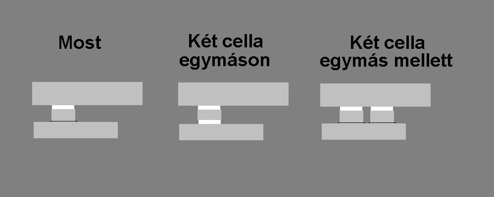

(#) Tomi_Bp hozzászólása Júl 3, 2010 /
Amúgy arra gondoltam, hogyha 2 cellát tennén egymásra, akkor nem "50°C"-nak kéne lenni a különbségnek? Mint említettem, van egy belső borda, aztán egy alu kocka, a cella és végül a külső borda... Mi lenne, ha belső borda, cella, alu kocka, cella, külső borda? Az eredmény az addigi 180W elektromos teljesítmény után már 360W lenne és talán 2X annyi a hűtés, nem? Rosszabb lenne még egy alu kocka és mellé duplázni, ugye?

(#) NBalage válasza Tomi_Bp hozzászólására (») Júl 4, 2010 /
Lehet 50fok igen. Illetve lesz is, csak semmit nem érsz vele.
Illetve ahogy én látom az utóbbi pár hozzászólásból, itt egy kicsit más dologra hegyezitek ki a témát mint amire kéne.
Mindenkit az érdekel hogy hogy lehet a legnagyobb különbségi hőmérsékletet létrehozni. Meg ugye itt pl az a két peltieres megoldás. Ez egyébként tökéletes ötlet, ha TÉNYLEG a legnagyobb hőmérséklet különbséget akarja elérni az ember. De Nektek most ez kicsit másra kell. Ti a legnagyobb HŰTÉSI teljesítményt akarjátok kivenni ebből a kütyüből. (valamilyen hidegebb hőmérsékleten)
Két cella egymásra pakolásával meglesz az az 50fok. Csak ~1-5Wattot tud majd elvonni a hideg oldalról. Az pedig sajnos édes kevés egy hűtőtáskához, hűteni meg főleg...
Így én mindenképp a két egymás mellé rakott cellán részesíteném előnyben.
