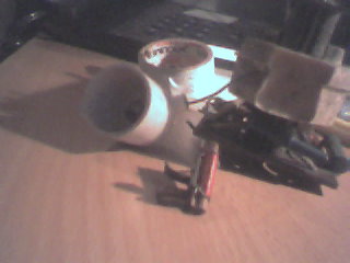

Szereztem egy sorkienőt, és építettem egy meghajtót hozzá. Csak van egy kis gond. 3 vezeték jön a primer tekercsből 1 zöld,1 sárga, 1 piros meik a GND??? ![]()
cső ZLED!
Milyen sorkimenő? Érdekes, hogy vezeték jön ki belőle. Tégy fel róla fotót, talán úgy sikerül valamit kihámozni. Amúgy az jó, hogy csak 3 vezeték jön ki, mert van olyan is amiből vagy 9 vagy nem is tudom mennyi... Próbáltad mérni műszerrel? esetleg azzal lehet valamit mérni... Milyen meghajtó áramkörrel akarod meghajtani? csak azért mert ha csak pár menetet igényel és van a sorkinenőn hely akkor tekerhetsz is rá pár menetet...
Felfedeztem még 2-őt
Na itt vannak a képek

Na most találtam egy sorkimenő trafót is.De ennek aztán van csatlakozási pontja: 12db tüskés csatlakozás 2db kábel + 2db kábel ez szerintem a primmer +1 a képhez ami megy a nagyfeszültség egyik fele Szerintetek ezt hogy kell bekötni????
A második képen a kép jobb alsó sarkában lévő két különálló kivezetés valszínűleg a tranzisztor kollektoráé. A többit nem tudom, ki kell kísérletezni.
Van itt egy leírás hátha segít: Bővebben: Link
A primer csatlakozás mindenképpen tüskés lesz!
A vezetékek azok szekunder kimenetek (G2, fókusz, anódfesz). Az egyes tüskékhez tartozó bemenetek esetleg ellenállásméréssel azonosíthatók. Ha tudod a sorkimenő típusát az alapján a neten talán találsz rajzot hozzá!
