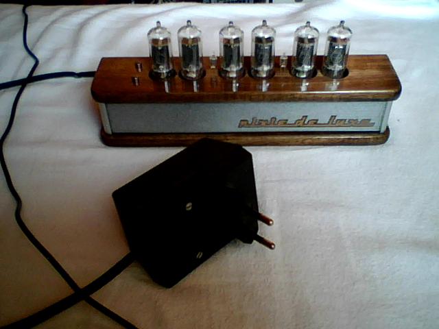

Wow, eszméletlen jó lett a doboz, gratula, szép!
Ooooooh, ilyen csövekre vágyok.....
Nagy álmom, hogy építsek egy olyan órát, amiben IN18 vagy hasonló csövek legyenek. A dobozolás átlagon felüli. Saját gyártmány, vagy úgy csináltattad ismerőssel, szakemberrel?
Üdv Zoknee! A doboz saját gyártmány. Sajna az IN-18 és az a feletti méretű (40-50 mm számmagasság) csövek csillagászati árakon mennek. Szívesen lennék annak az ukrán csávónak a helyzetében (persze csak szigorúan a nixikre szorítkozva), akinek a katonai raktáros papája privatizált vagy 1000 db. IN-18-as csövet és most hatosával eladja az Ebay-en :violent:

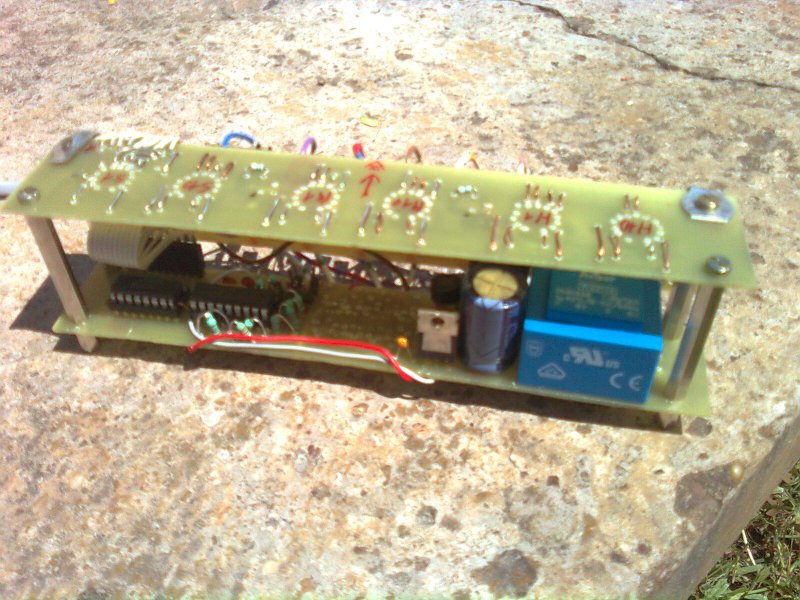

Közben azért kicsit áttervezgettem a nyákot, csináltam tüskesort az anódoknak, a beállítónyomóknak megcseréltem két forrpontját, így már külön is rá lehet őket dugni, valamint az időegységek elválasztására beterveztem két piros LED-et előtétellenállással. És az alkatrészeket is rávezettem a fehér rétegre.

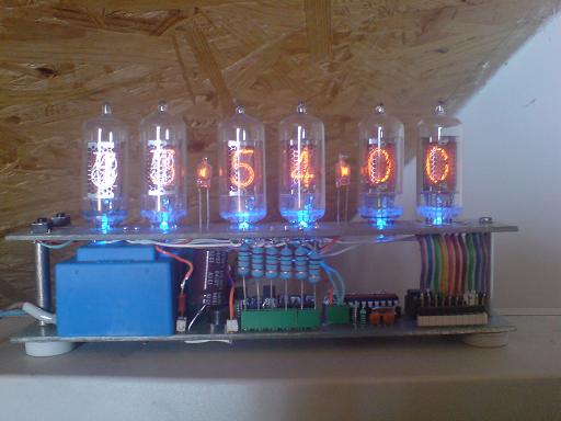

Én a 2 trafót úgy oldottam meg, hogy az egyik a fali dugóban van, tehát nem foglal plusz helyet a nyákon. Az "erős" nagyfesz szerinten nem követelmény a nixis órában, mert a csövek (mint a glimlámpák, vagy a fázisceruza) néhány mA-es árammal működnek. Élesztés közben viszont frankón bele lehet tenyerelni :shocking: Egyszer belesett egy drót a másik órámba, a nagyfesz kinyírta a pic-et, szerencsére abban az órában dc-dc konverter van így nem lett nagy csattanás! Én a tüskesor helyett az anódellenállásokkal vittem át a két panel között a vezérlést, sok helyet hagyva nekik mert azt hittem melegedni fognak, de ezek az aránylag nagy ellenállások szinte nem is langyosak, így legaláb jól elférnek (lásd kép). Elválasztónak glimet használtam, de oda is kell előtétellenállás ezért tetszik a te megoldásod. A gombokat és a távtartók helyét ráterveztem a kijelzős panelre, így egy kicsit hosszabb lett a nyák (185mm). Üdv!
Helló! Az "erős" valóban nem követelmény, én inkább úgy értettem, hogy nem trafóval leválasztott, vagy ilyesmi... Látom szép vaskos anódellenállásokat raktál bele, lehet, hogy én is ilyen szép nagyokat rakok, mert nem szeretem, ha bárhol bármi melegszik, főleg, hogy én ezt úgy gondolom hogy napi 24órában ketyegjen és abba nem fér bele a kockázat, hogy magára gyújtsa a házat! A binárisom már majd egy éve megy gond nélkül. Valószínű hogy én is az ellenállásokkal vezetem át az anódfeszt, de tüskéken keresztül, hogy egyszerűen bontható legyen ha valami nem frankó!
Üdv! Ha nézted a képet látszik, hogy a zöld foglalatból állnak ki az anódellenállások tehát a két panel széthúzható. A leválasztással kapcsolatban én nem javasolom a spórolást, mert az egyenirányítás után 300 V feletti puffer feszültség lesz jelen a rendszerben és a tranyóknál nagyon közel van a negatív és pozitív sáv (nincs igazán meg a védőtávolság a nagyfesz és a kisfesz rész között :eeknoes: ). A leválasztatlan áramkörben jelen állapotban semmi nem korlátozza az áramot! Bocs, nem akarom az észt osztani, de más is olvassa a posztot és nem szeretném, ha bárkit megrázó élmény érne, maga az alkotó sem ajánlja a leválasztatlan verzió utánépítését: Lásd itt.

Ma megépítettem, hatalmas szikrashow és egy lement megszakító lett az eredmény... Be kell látnom, hogy elsőre nem egy ilyen precíz nyák vasalásával kellett volna kezdenem!
Ha lesz időm áttervezem kicsit szellősebbre.

Helló mindenki! Végre sikerült összeraknom az "óraszerkezetet" Már csak a futárt kell várnom kedden a csövekkel. Sajnos a tranzisztorokat külön nyákra kellett raknom, mert életemben először csináltam nyákot és az a zsúfolt rész borzasztóan nem sikerült...
