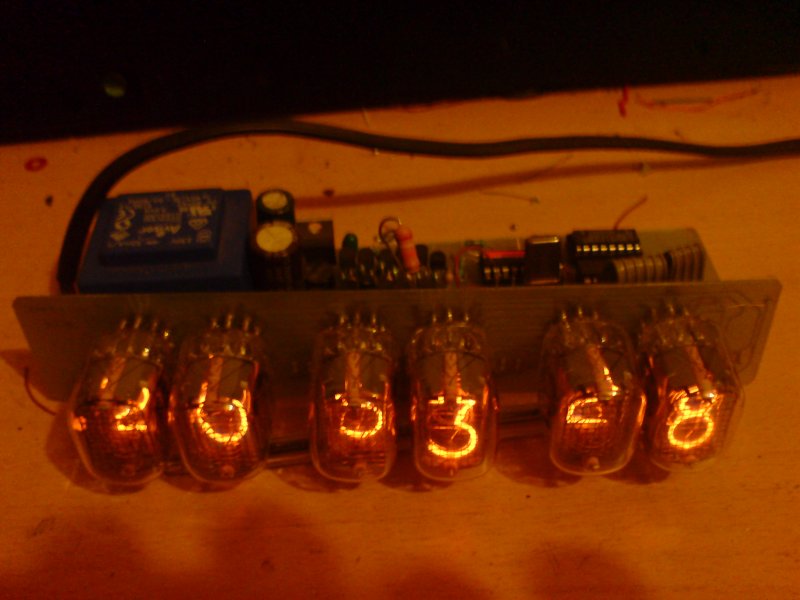

(#) sooty válasza (Felhasználó 20218) hozzászólására (») Jún 30, 2010 /
Hello, az enyémben AVISOR 3,5 VA 6V/230V-os trafó van 2 db. (ahogy a kapcsolási rajzon tervezte Tom025.) A hasonló teljesítményű trafóknak szerintem hasonló a lábkiosztása. Ha a bináris óra BCD-ben hajtja meg multiplexelve a ledeket, nem csoda, hogy ugyanaz a szoftver megfelelő a két cucchoz. :yes: a nixie-nél a nagyfesszel kell megküzdeni a BCD-ből való dekódolást meg megoldja az SN74141.

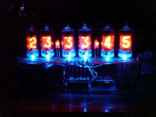

(#) (Felhasználó 20218) hozzászólása Jún 30, 2010 /
Közben azért kicsit áttervezgettem a nyákot, csináltam tüskesort az anódoknak, a beállítónyomóknak megcseréltem két forrpontját, így már külön is rá lehet őket dugni, valamint az időegységek elválasztására beterveztem két piros LED-et előtétellenállással. És az alkatrészeket is rávezettem a fehér rétegre.

Én a 2 trafót úgy oldottam meg, hogy az egyik a fali dugóban van, tehát nem foglal plusz helyet a nyákon.
Az "erős" nagyfesz szerinten nem követelmény a nixis órában, mert a csövek (mint a glimlámpák, vagy a fázisceruza) néhány mA-es árammal működnek. Élesztés közben viszont frankón bele lehet tenyerelni :shocking: Egyszer belesett egy drót a másik órámba, a nagyfesz kinyírta a pic-et, szerencsére abban az órában dc-dc konverter van így nem lett nagy csattanás! Én a tüskesor helyett az anódellenállásokkal vittem át a két panel között a vezérlést, sok helyet hagyva nekik mert azt hittem melegedni fognak, de ezek az aránylag nagy ellenállások szinte nem is langyosak, így legaláb jól elférnek (lásd kép). Elválasztónak glimet használtam, de oda is kell előtétellenállás ezért tetszik a te megoldásod. A gombokat és a távtartók helyét ráterveztem a kijelzős panelre, így egy kicsit hosszabb lett a nyák (185mm). Üdv!

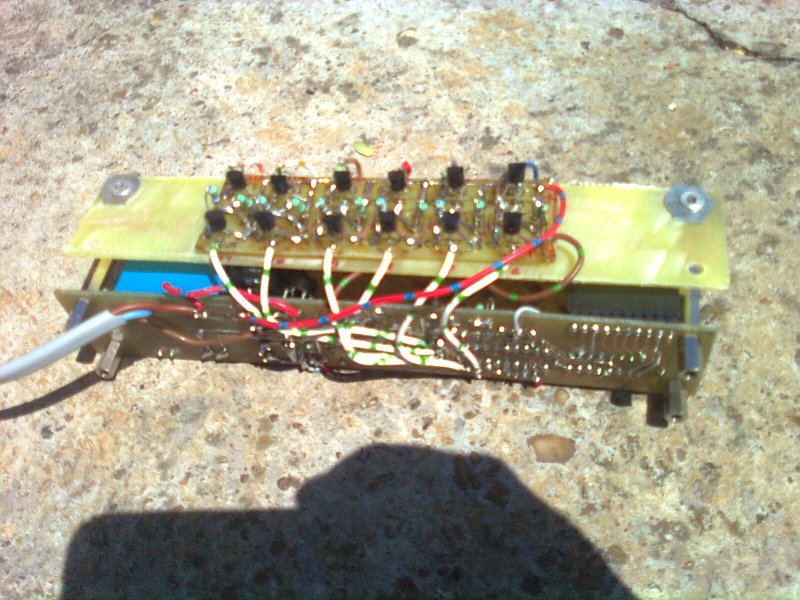

(#) (Felhasználó 20218) hozzászólása Júl 9, 2010 /
Helló mindenki! Végre sikerült összeraknom az "óraszerkezetet" Már csak a futárt kell várnom kedden a csövekkel. Sajnos a tranzisztorokat külön nyákra kellett raknom, mert életemben először csináltam nyákot és az a zsúfolt rész borzasztóan nem sikerült...
