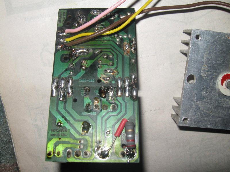

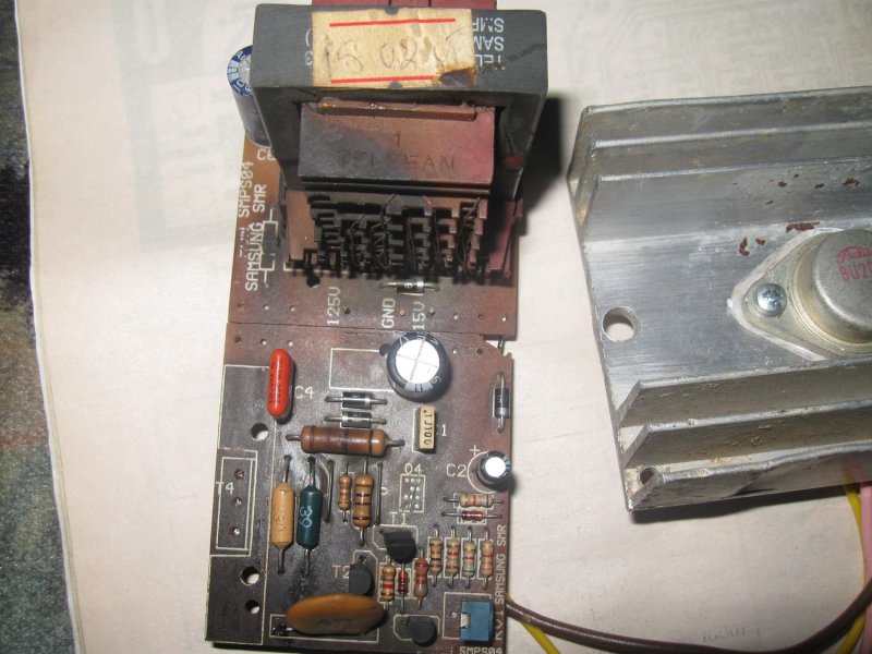

(#) soos csaba hozzászólása Júl 3, 2010 /
Na csak nem müködik a tápegység, mikor be kapcsoltam az R1-es azonal kifüstölt, pedig mindent jól csináltam azt hiszem. Küldök még képet a panelröl.
(#) kadarist válasza soos csaba hozzászólására (») Júl 3, 2010 /
Tranzisztorok, diódák, ellenállások stb. jók? Egy ellenállás csak úgy magától nem szokott leégni.
(#) soos csaba válasza kadarist hozzászólására (») Júl 3, 2010 /
MInden egyes kondit le cseréltem, és ellenállást le mértem, azok jók, még két BC tranyó is meg volt szálva, de azokat is lecseréltem, ugyhogy minden jó, nemtudom hogy mi a probléma?.
(#) soos csaba hozzászólása Júl 4, 2010 /
Szevasztok, na sikrült meg oldanom a problémat, én hibáztam, elnéztem a rajzot, az R1-es ellenállás 2,2 ohmos ahogy kadarist mondta, a BU tranyónak felcseréltem a Bázist az Emitterel , aztán a két 180 kiloohmos ellenállást felcseréltem az R2-es ellenállásal(itt hibáztam) , miután mindent rendesen a helyére pakoltam azonal beindult a tévé. Köszönöm a segitséget mindenkinek.

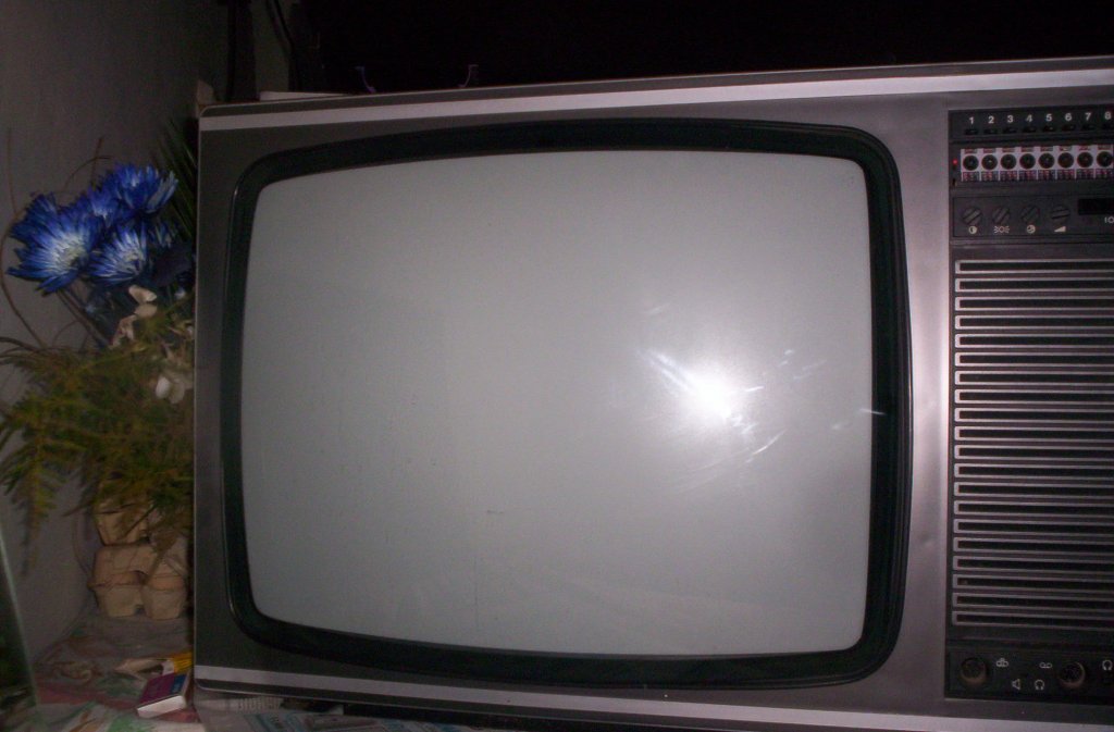

(#) abc123456 hozzászólása Júl 5, 2010 /
szevasztok
valaki tudna segíteni a képen látható tv típusát illetően esetleg egy rajzot is tudna feltelni róla, a hibája csak annyi hogy nincs fény amúgy nagyfesz, hang minden oké. előre is köszönöm

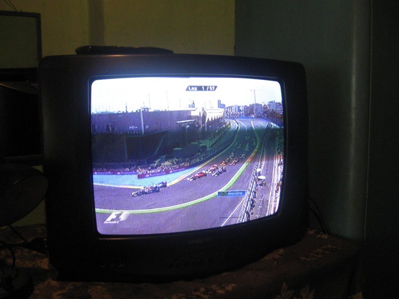

Szevasztok!
Van egy SAMSUNG 15 éves televízióm ami elkezdett vacakolni. Bekapcsolom és megy fél percet majd magától kikapcsol és oda kell mennem újra bekapcsolni. A fő kapcsoló jó. Valami melegedési vagy rövidzárlati gond lehet benne? Ja és az a tekercs ami a nagyfeszt állítja elő a képcsőben olyan 1 hete lehetett cserélve.
Kössz a segítséget.

(#) kadarist válasza edison14 hozzászólására (») Júl 6, 2010 /
Szólj a szerelődnek (aki cserélte a tekercset), hogy pillantson rá.

(#) bihari laci válasza abc123456 hozzászólására (») Júl 6, 2010 /
SZia ez a tv ha jol emlékszem , egy philips tv már bontottam ki ilyet ,de sajnos rajz az nincs, és szegény már 20év felé áll de azért a video panelt kellene át nézned 200v van ,kondit ,forrasztásokat csatlakozokat ,lehet kontakt hiba is .Jo javitást .

(#) kadarist válasza bihari laci hozzászólására (») Júl 6, 2010 /
Ez inkább egy magyar Orion. A pontos típusa a hátoldalán van. A csatornaprogramozó potik fedelén volt látható a fantázianeve.
A nyolcvanas években készült Orionoknak egy kaptafára készült a belseje.
Az ET-n van rajz ezekhez.
