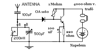

(#) qbit válasza Abukodonozo hozzászólására (») Júl 7, 2010 /
Én egy kis farost lemezre (bútorlap darab) csavartam be néhány csavart és beónoztam a fejüket. Ezekre forrasztottam a tranyót és egy 1Mohmos potit két vezetékkel a bázisra és a kollektorra. Szegény ember nyákja... A kollektorra kötöttem még az illesztőtrafó egyik vezetékét (a nagy menetszámú felén) és a másik vezetékét a + tápra a napelemen, amit előtte kimértem. Az emitterére a test felé kötöttem egy 220ohmos ellenállást, s vele párhuzamosan egy 100µF-os kondit (hidegítés). A bázist rákötöttem a detektoros kimenetére és addig állítgattam a potit, amíg torzításmentes és eléggé erős hangot nem kaptam. Ennyi. Rajzot nem rajzoltam, mert ezt fejből is lehet tudni... De ha mégsem megy, szólj és lerajzolom...!

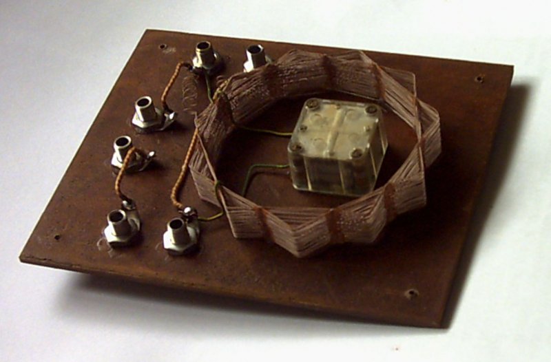

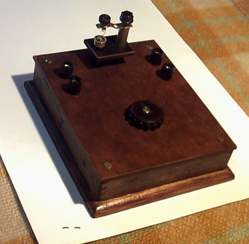

(#) hatvanasjocó hozzászólása Júl 7, 2010 /
A múlt hétvégén elkezdett és ma befejezett egyszerű detektoros képeit mutatom. Nem volt célom a régi alkatrészeim beépítése, inkább a kisméretű doboz adta lehetőségek kihasználása. No és a kosárfonású tekercs kipróbálása ami megfelelően sikerült; kisebb hangerőnövekedés a hengeres, zománcszigetelésű huzallal készült tekercses detektoroshoz képest. A forgókondenzátor egy szovjet rádióroncsból kitermelt kettősforgó egyik szektora. A detektor házi gyártmány pirit kristály alkalmazásával fiókból összeturkált bontástermékekből.
(#) hatvanasjocó válasza qbit hozzászólására (») Júl 7, 2010 /
Szia! Erre gondoltál?

(#) qbit válasza hatvanasjocó hozzászólására (») Júl 8, 2010 /
Igen, pont erre. Viszont ha az én eredeti keretantennás rajzomat megnézed, ott két dióda van. És játszottam azzal is (kevés sikerrel eddig), hogy a tranyó előfeszítését úgy válasszam meg, hogy egyben a két diódát is enyhén nyitásba vigyem... Régi trükk, sok helyen látni, csak egy diódával. Viszont ekkor az emitter ellenállást is szabályozni kell, hogy a bázison kb. 1,35V feszültség legyen (1n4148-akkal)

(#) hatvanasjocó válasza qbit hozzászólására (») Júl 8, 2010 /
A kapcs.rajzon csak az erősítő részre koncentráltam, viszont javaslok egy kicsi átalakítást mert így a dióda az előfeszítést pont záróirányba kapja meg. Munkaellenállást és szűrést adok a diódának és egy kondenzátorral elválasztom a bázistól. Így a vett jel szintjétől függetlenül lehet a tranyó munkapontját beállítani. Ha a diódát megfordítjuk akkor pedig egy trimmer potival nyitófeszültséget lehet adni a diódának, persze ekkor szükséges lehet a napelem által adott feszültség stabilizálása is.
