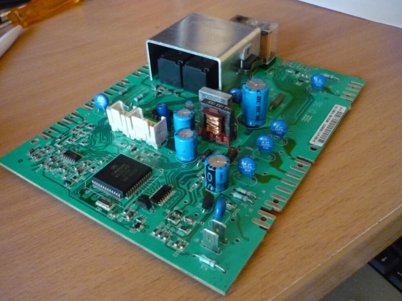

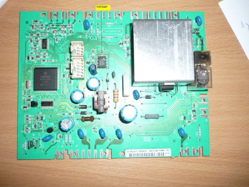

(#) zoz11 válasza kardosarpad hozzászólására (») Júl 17, 2010 /
Hello
Ez a kedvenc panelem, EWM2000 névre hallgat. Ez egy elég intelligens kis számítógép.
Akkor ezek szerint mindnet végig néztél a gépben, nagyon helyes.
A panelon a táp részt érdemes átbogarászni, esetleg újra kondizni az egészet. A 400Vos elko mellet van egy nagyobb teljesítményű 22 vagy 10Ohmos ellenállás, azt is érdemes cserélni.
Ilyen hibát még tud okozni, a fűtőbetét reléje, ami a képen is látszik hogy be van égve. Az ajtózárást ez úgy csinálja, hogy egy pillanatra rákapcsolja a fűtőt mint terhelést, az ajtózár NTC-jére, ezért lehet még relé hiba is.
Felteszem neked a magyar leírást róla, amiben bent van mindene. Önteszt, diagnosztika, hibakód olvasás, szerviz menü minden.
Még nagyon könnyen lehet hogy rossz votl a panelnak a tápja, de te meg félre nyomtál valamit a menüjébe, és most azért nem indul el.
Ezen a panelon nincs külön eeprom, csak egy motorola processzor, 68HC sorozatból valami.
Ha végkép nem jutunk vele előre akkor sajna cserélni kell a panelt.
Az az igazság hogy ezekkel én is nagyon sokat szoktam kínlódni, mert elé érzékeny darabok.
Vagy csak külön a procit, ha profin megy a forrasztás.
Nekem mind kettő van itthon. Ha más nem lesz akkor tudok ilyen ügyben is segíteni.
Üdv: Zoltán
