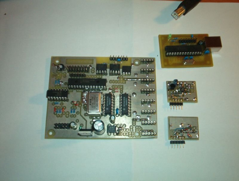

Egy hosszabb kihagyás után ismét sikerült előre lépnem: Elkészült az első verzió nyomtatott áramköre - első vasalt kétoldalas panelem. Két bemeneti fokozatot sikerült eddig felélesztenem: A Vicsys féle dual-gate fet-es AC csatoltat (a képen felül) és egy 74AC1G14 -re épülő DC csatoltat. További két bemenő fokozat felépítve, még tesztelésre vár: MAX902 és MB501L. Az USB illesztőt már a breadboard-os verziónál is használtam.. A pic-et 18F2523 (12 bites A/D)-re, a D/A-t MCP4922 -re cseréltem, így mindkettő 12 bites felbontású és a tápfeszültséget használja referenciának. Az LCD adatvezetékeinek jobb kihasználásával sikerült kiegészítenem a kapcsolást egy SPI és egy I2C felülettel. Még egy 5 gombos előlapot is le tud kezelni a 28 lábú tok. A kiegészítésekkel is befér a program 4K byte-ba... Sajnos az ördög sosem alszik, az LCD kivezetése rövidnek bizonyult, a 74AC1G14 -s panelen lemaradt egy vezeték. A pákás lyukgalvánozást még gyakorolnom kell...

Elindult az MB501L előosztó is.
Beállítottam a szintillesztőt az MB501L kimenetén - még légszerelt állapotban megmértem egy 3.3V-os NSK 120.0000 MHz -es oszcillátor jelét. Bemeneti jel nélkül tényleg csinál kb. 350 - 360 MHz-es jelet.

Az MB501 bemenőjel nélkül stabilan adja a 350-360MHz-es jelet vagy ingadozó, és ha ingadozó, akkor mennyire?
Egyáltalán nem fix a frekvencia: 100 - 360 MHz között ugrál. Nagymértékben befolyásolja, hogy milyen a bemenete, ha nincs rajta mérővezeték, akkor kb. 100-150 MHz, ha a vezeték van rajta vagy a bemenethez közelítesz, akkor nő a mért frekvencia.
Ez az IC igen jó kis IC, de sajnos könnyen gerjed. Rövid lábakkal, telefölddel, árnyékolva, agyonszűrve kerámiakondikkal építetted? Ha igen, és mégis gerjed, próbálj egy 3 -5 pF -et tenni a bemenetére az 50 ohmmal párhuzamosan hidegítésnek. A bemeneten mind a két, a csatoló és a másik lábat hidegítő kondi 1000 pF kerámia, és a kimeneten is van 2 kohm paralell 12 pF? A szilva is megszenvedett vele, ha van másik, próbáld ki azzal is.
Ha van bemenőjele, akkor fix a frekvenciája - az előbbi hozzászólás arról szólt, hogy ha nincs bemenőjel, akkor is ad ki jelet. Egy 120.0000 MHz-es oszcillátor leosztott jelét 119.999 MHz -nek méri stabilan... Egyébként a felépítés olyan, amit leírtál, az alkatrészek SMD ellenállások és SMD kerámia kondenzátorok. Az IC egy levágott lábú dip foglalatban van - a panel csak a föld átvezetéseknél (11 helyen) van kifúrva - a másik oldala teli föld. A tápot egy SMD tápszűrőn (SBK201209T-120YS DC: 1 ohm, 100MHz: 1K) keresztül kapja.
Jaj! A foglalat! Azt nem viseli el. A többi korrekt.
Be lehet ültetni a foglalat nélkül is - rövidített lábakkal ...
Igen, csutkára leültetni, rövidített lábakkal, mintha SMD lenne. (ha nem az).
Akkor van esély arra, hogy szoftveresen is detektálható legyen ha nincs jel az előosztó bemenetén! És ilyenkor nullát kell kijelezni.
Gondolom a bemenet valamilyen koax-szal és 50 vagy 75 ohmmal van lezárva...
Üdv HP41C!
Örvendetes az előre haladás! Az Ic már csak ilyen, és minden ECL típusúnak ez a jellemzője, de nem a klasszikus értelemben vett gerjedés. Ahova tervezték és ahol általában használják, mindig kap a bemenet jelet. Lehet próbálkozni SW -vel elliminálni, de hatékony működésével kapcsolatosan kétségeim vannak. Ha normális a hidegítés még az azonos típus is tud különböző képpen viselkedni. 10-15db-ot próbálva, a tény. A mérés körülményeiről már irtam, nem ismétlem. Az MBL stabil osztásról indulva a bemenő szint csökkentésével a mért érték körüli olyan nagy változás ,hogy használhatatlan a mért eredmény. Ez a szkópon a jel jitterezésében (remegés) nyilvánul meg. Semmi bemenő jelnél általában 10-70MHz-közötti a freki kijelzés. Találtam olyan példányt is ugyan abban a DIP-es foglalatba helyezve, ami bemenő jel nélkül semmi kimenő jelet nem adott. A panel SMD-s, de minden továbbinélkül használható a furatszerelt,természetesen jó topologiáju panel rövidlábú hidegítő kondival. A bemenetet célszerű lezárni a mérő kábel impedanciájával, mert ha állóhullám alakul ki akkor a érzékenység menete nagyon hullámzóvá válik, főleg a magasabb frekvencia tartományban. A bemenetet a túlvezérléstől paralell diódával kell védeni. Lehet 1n4148 furatszerelt változat rövid lábbal. További jó HW munkát! M-V
- Erre a frekvencia tartományra már nincs műszerem. A MB501L kb. 30mV -os 120Mhz jelre stabil kimenetet ad... Feléledt még két bemeneti fokozat: - J-FET source követővel kiegészített LM733 -mal felépített DC csatolt előerősítő (Rt. 1993 évkönyv). Az IC kivételével minden SMD, a fetek MMBFJ310 típusúak... - Egy kristályoszcillátor - sajnos csak 1 - 10 MHz között működik, kb. 100 - 200 ppm pontossággal mér - a kapacitások nincsenek (az átfogás miatt nem is lehetnek) a kristályhoz igazítva...
