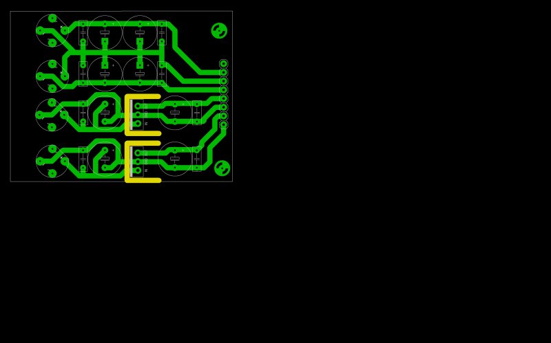

(#) lewi hozzászólása Júl 12, 2010 /
Lenne egy kérdésem egy előerősítővel kapcsolatban:
Linkelem a kapcsolási rajzot hozzá.
Ha véletlen ez a kapcsolás nem szimmetrikus 12V ot kapna, hanem úgy szimmetrikus 16,8V ot, azt elviselné?
Egy tda7294 elé lenne, de így siekrült az egyenirányítás, és pufferelés.
mellékelem a táp bekötését.
(2db 2x9V os trafo van rákötve)
köszönöm szépen a válaszokat!
(#) lewi válasza (Felhasználó 13571) hozzászólására (») Júl 12, 2010 /
Az értéket (16,8V) multiméterrel mértem.
Akkor ez lehet hamis eredmény?
(újramérve 16,3V)
(A diódahíd után található egy 100n os kerko, kt db 1000u os kondi és egy 100n os fóliakondi)
2k2 es ellenállásom volt így hirtelen, ezzel 15,3V ot mértem.

(#) lewi hozzászólása Júl 13, 2010 /
Nos nem igazán vaciláltam, és azt mondtam, hogy egy életem, egy halálom kipróbálom, és rákötöttem.
2 ténnyel találkoztam: egy, hogy búg, nem tudom, talán segíthetne az, hogy a tápjára teszek még 100n os kerkokat? mert van már rajat egy, 100n os kerámia, egy 100n os fólia, és 2 db 100uf puffer. természetesen mindez a mínusz, és plusz ágban is. két diódahidas megoldással csináltam a 2X9V ból szimmetrikus feszültséget, de nem tudom mi lehet a probléma.
Az egészet pedig úgy próbáltam ki, hogy egy discmant kötöttem a bemenetre, és a kimenetre egy sima fülbedugós fülest tettem, amit hallgattam. Sajnos a második dolog, amit észrevettem, hogy nem hangosabb az előerősítővel a hang. ugyan olyan hangos, mintha nem kötném be az előerősítőbe. Erre tudtok valamit mondani?
köszi: lewi
(#) Imi65 válasza lewi hozzászólására (») Júl 13, 2010 /
100 µF puffer édeskevés. 2200 µF-el próbáld legalább.

(#) csovalek válasza lewi hozzászólására (») Júl 14, 2010 /
Azért szerintem nem ártana legalább 2x4700µF vagy 2x10000uF.
Puffernél a több az jobb!!! :yes:
(#) terabyte válasza lewi hozzászólására (») Júl 14, 2010 /
Szia én a 2*10000µF kondit ajánlom anál már megszünik naygábol a bugás +ha olyan kicsi pufert raksz akor az erösitöd lehet hogy a trafot fogja huzni(az pedig nem jó).
