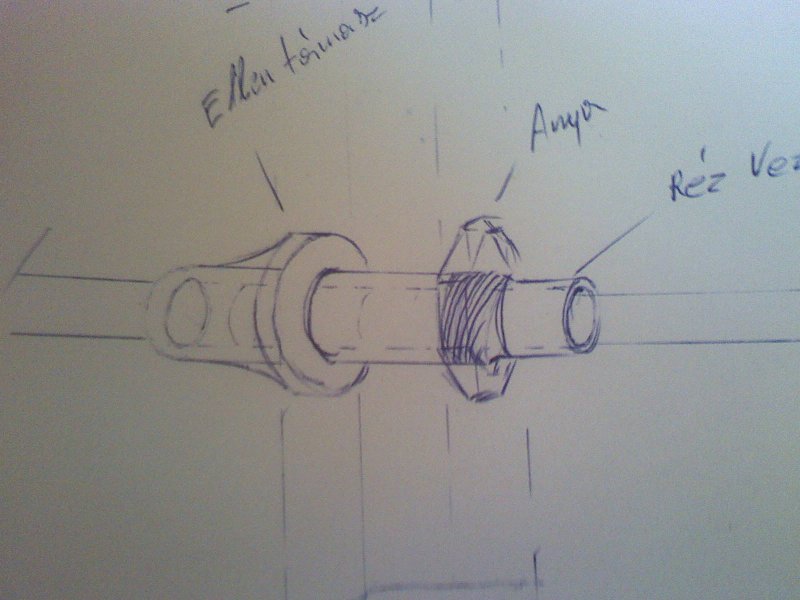

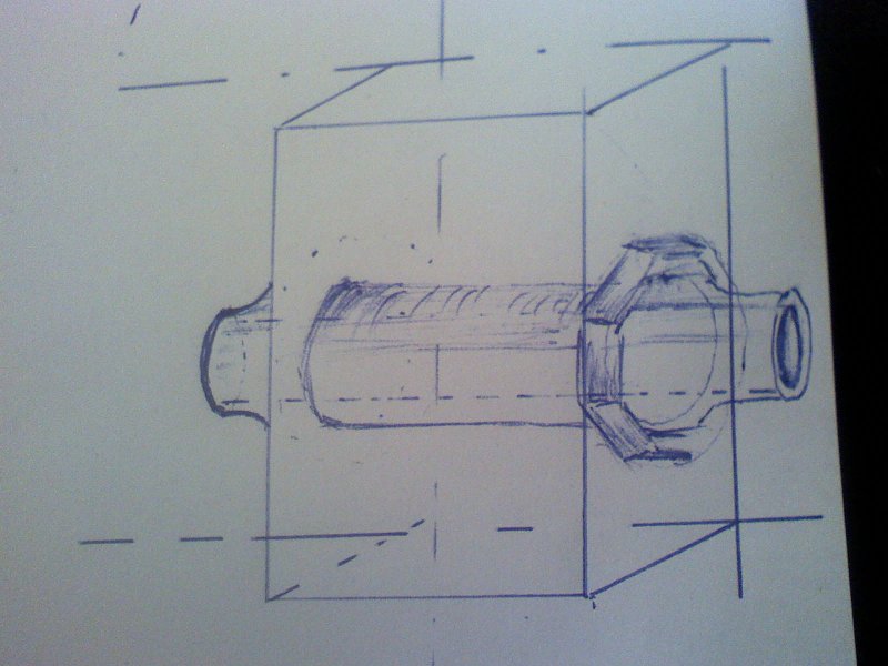

(#) vaszil29 hozzászólása Júl 17, 2010 /
A szerkezetet kezdeném építgetni és információkat, esetleg tervrajzokat szeretnék kérni tőletek.
Elképzelésem szerint az egész szerkezet, alu zártszelvényből készülne, és az asztal lenne fixen.
"X" tengelynél arra gondoltam, hogy némi esztergálás és menetelés után készítenék egy zártszelvénybe szerelhető
Réz vezetőt, ami csúszkálna a köszörűlt vezető rúdon.
Erről készítettem egy elvi rajzot és szeretnélek megkérni titeket, hogy nézzétek meg és véleményezzétek.
Üdv Szabi

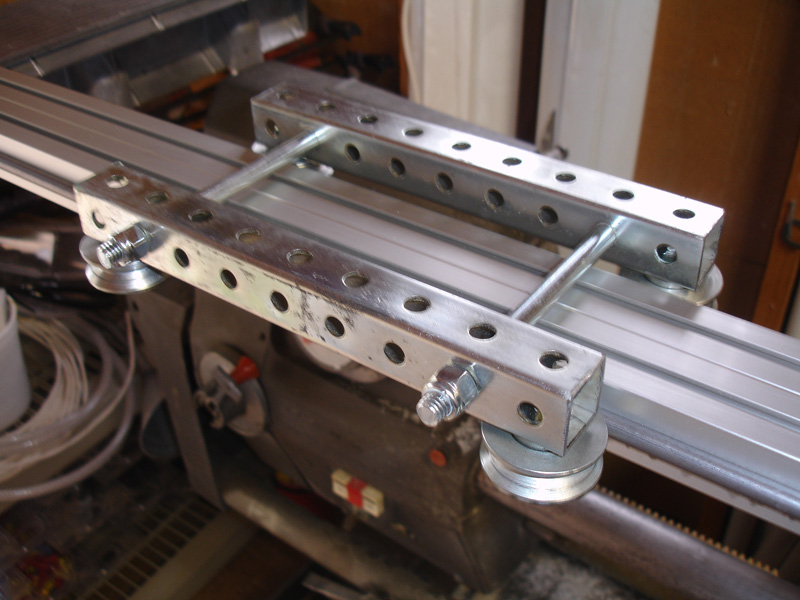

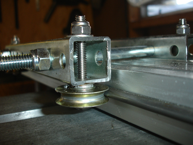

(#) KBal76 válasza vaszil29 hozzászólására (») Júl 17, 2010 /
Ha kikopik a réz, hogyan állítasz utána?
Ha már esztergálsz, az (3. kép) jobb megoldás. Az elvet figyeld persze.
Vagy pedig a (2. kép) esztergálást sem igényel.
Mindkettő megoldásnál a lényeg, hogy vagy egymásnak, vagy egymás ellen legyenek feszítve (kb mint az 1. kép). Annál is könnyebb megcsinálni mint amilyennek látszik.

(#) vaszil29 válasza KBal76 hozzászólására (») Júl 18, 2010 /
Nagyon tetszenek a képeken látható megoldások!
Az lenne a kérdésem, hogy a 3. képen látható megoldásnál nem kell ellenfeszítés a másik oldalról, hogy
a görgők ne egyoldali feszítést kapjanak?

(#) KBal76 válasza vaszil29 hozzászólására (») Júl 18, 2010 /
Végül is bár hány párhuzamos megtámasztás lehet. Ezek nem az én képeim, de amit én elkövettem az is ezen az elven (2. kép) alapul, csak én nem Alu-t használtam. Ez a megoldás a "sufni" mivoltja ellenére is masszív, összerakáskor gyors-szorítókkal megfeszíted (megoldástól függően kifelé vagy össze, a végeredmény azonos lesz), meghúzod a csavarokat és kész. ha végig párhuzamos a két sín amin fut, akkor egyenletesen és egy újjal mozgatható kocsit kapsz. Én sem hittem benne ameddig meg nem csináltam. A "kocsi" nem érzékeny túlzottan a pontosságra (csapágy tengely pozíció), mivel a befeszítéskor be fog állni magától a neki kényelmes pozícióba, amit a V profil adta kényszerpálya miatt nem tud elhagyni.
A kocsikat (síneket) lehetőleg minél távolabb tedd egymástól, és persze a kocsik "kerekeit" is. Így nem fog nyekleni a szerkezet.
A gördülési ellenállás elhanyagolható a belendítéshez/megállításhoz szükséges erőkhöz képest.
