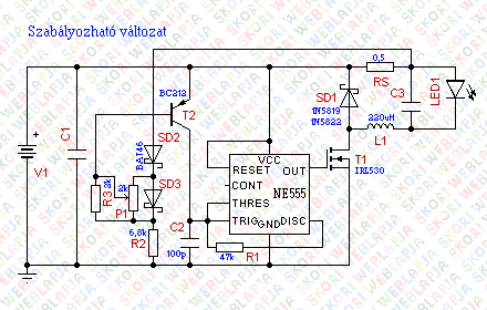

Ezt az áramgenerátort néztem ki magamnak (de mondjátok ha nem jó választás), ahogy nézem C1 és C3 kapacitása nincs megadva, oda mekkora kapacitás kell? SD3-nál nincs írva típus, oda milyen alkatrész kell? Kell-e még egyebet tudnom? (Pl valahova spec alkatrész kell-e (pl nagyteljesítményű ellenállás, stb?))

Találtam egy ilyet is: http://diyaudioprojects.com/Technical/Voltage-Regulator/ (Alul van egy current regulator a voltage regulator alatt) Nekem ez mintha túl egyszerű lenne... vagy ez így OK?

Természetesen OK, egy elterjedt áramgenerátor kapcsolás, ami itt a topicban is be van linkelve néhányszor. Egyetlen hibája, hogy disszipál, ezért telepes táplálás esetén nem célszerű használni.
... és van olyan áramkör ami nem disszipál?

A kapcsolóüzemű áramgenerátorok, a felesleges teljesítményt nem elfűtik, hanem teljes és megszakítás, és teljes vezetés "váltogatásával" energiatakarékosan állítják be a kívánt átlagáramot. Feljebb is meg van hivatkozva egy.
Ja, igen, stimmel. Néztem ezt a kapcsolást is, mondjuk a kérdéseimre még nem kaptam választ...
Még annyit, hogy itt nincs konkrét képlet amivel a szükséges áramerősségből kiszámolom a szükséges ellenállást?
Az SD3 típusát továbbra sem tudom kihámozni (és a weboldalon sincs rá utalás). Valaki?
Ezen a ledekkel foglalkozó oldalon megtalálod a méretezést is.
Skori weboldalán a "Magamról" rovatban van elérhetőség, első kézből a legjobb...
Szerintem a D2-vel megegyező típus lesz! ( BAT46 )
Oké, köszönöm szépen, élni fogok vele
