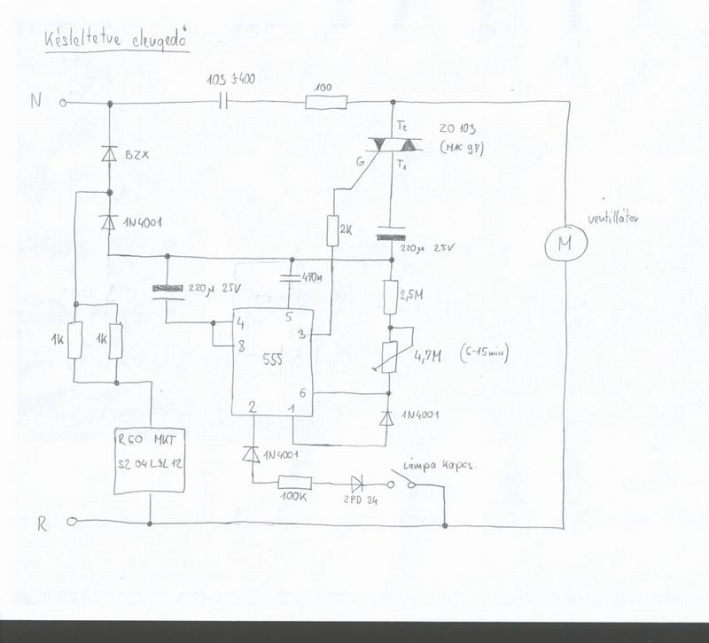

Mivel sajnos nem vagyok nagy spíler, megpróbáltam lerajzolni a panelt (lehet nem pontos) és szeretném ha segítenétek 2 dologban.
- Mit tudok megváltoztatni hogy teljesen lezárjon a triak? (mert ugye ez a baj?)
- melyik alkatrészt cseréljem ki, ha szeretném a késleltetési időt csökkenteni?
Előre is köszi!
(#) kobold válasza h_tomek hozzászólására (») Aug 5, 2008 /
Érdekes egy kapcsolás... Biztos vagy benne, hogy így néz ki?
A késleltetés csökkentésére szerintem a 2.5 MOhm-os ellenállást kellene kisebbre venni, 1 MOhm-ra cserélve olyan 4 ... 8 perc között lehet majd állítani. A triak zárására azt mondanám, húzd le az 555 kimenetét (3-as láb) egy ellenállással testre (1-es láb), de az időzítő táplálását elnézve ez vagy bejön, vagy nem, a nálam okosabbak majd megmondják.

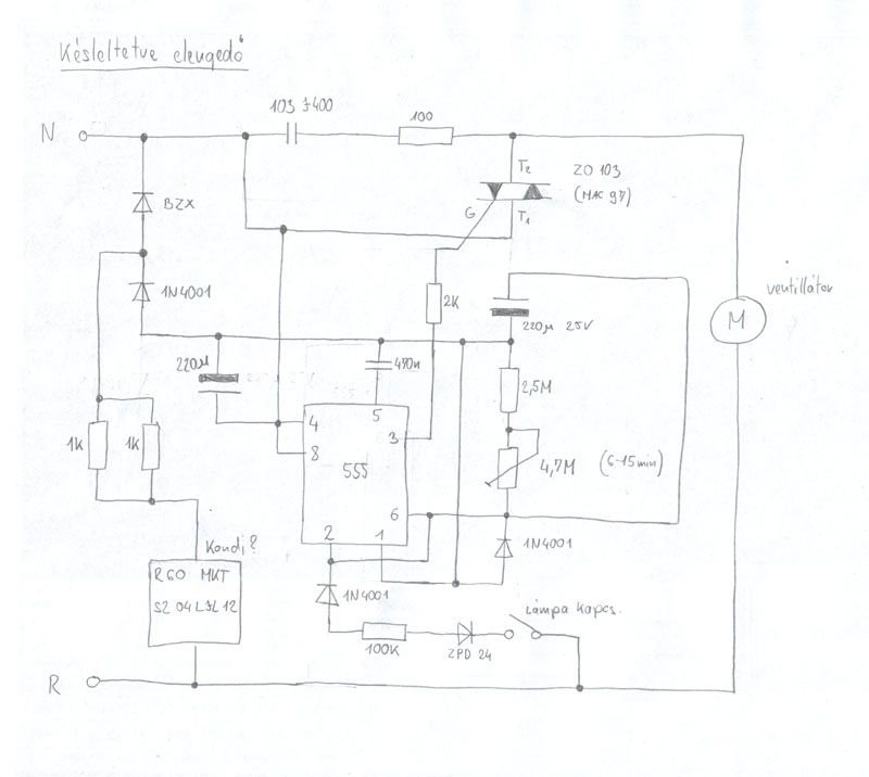

(#) proli007 válasza h_tomek hozzászólására (») Aug 5, 2008 /
Ez a kapcsolás, biztosan nem így néz ki. Megpróbáltam kissé átrajzolni, kérlek nézd át, hogy ebből mi a helyes, mi nem. A 2. láb környéke, biztosan nem így van bekötve, ezt is ellenőrizni kellene.
Az időzítést, az R és C elemek határozzák meg. Talán egyszerűbb, ha a kondit csökkented a kívánt mértékben.
Vagy a triac láb bekötése rossz, vagy ahogy Kobold írta, kis gyújtó jelet kap, és az egyik félpeiódus még megmaradt. A triac-al (most már) párhuzamos soros RC tagot is ellenőrizni kellene (10n/100ohm).
Egyébként ezzel a ventivel üzemelt eddig is?
üdv! proli007

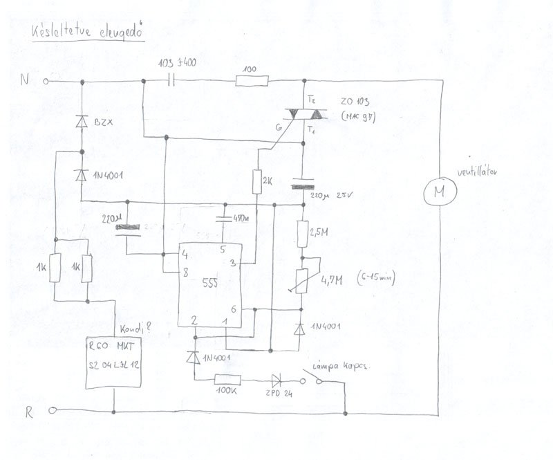

(#) h_tomek hozzászólása Aug 6, 2008 /
Lerajzoltam újra, Proli007 útmutatása alapján és
tényleg volt benne sok pontatlanság.
A ventillátor nem lett változtatva, de az is érdekes:
Az adatlapja szerint 230V-os de csak két db. kb 4 mikros
kondival hajlandó elindulni, kondik nélkül nem megy.
Várom a további kedves javaslatokat, ötleteket.

(#) ferci válasza h_tomek hozzászólására (») Aug 6, 2008 /
Nekem ebben a rajzban a gyújtás nem tetszik.... lehet, hogy ez a triac meg túl érzékeny.
Az 555 kimenete ha lent van, akkor gyakorlatilag az 1-3 lábak között nincs fesz, annyira kinyit ilyen pici áramnál ( 2k-n keresztül..), ez a normál gyújtás; viszont, ha a 3. láb "1"-en van, az nem tápfesz, hanem annál kisebb 1..1,5 volttal. Ebben az esetben az lehet, hogy ez a kis fesz még elegendő gyújtóáramot ad a triacnak az első negyedben ( +"anód", + gate ).
Meg kellene próbálni pár kilóval söntölni a gate kört egészen addig, amig be tud gyújtani és talán ki is olt az 555 átbillenésekor.

Igen, ez bennem is felmerült. Ráadásul, a triac sokszor a harmadik síknegyedben érzékenyebb, és így akár félperiódusos kapcsolóként is üzemelhet.
Csak vártam a rajz alakulását, hátha van ott még valami. Esetleg egy piros Led a 2kohm-al sorba is segíthetne, ha van ellenállás a triacban G és A1 lába között. (csak nem tudni mekkora a tápfesz)
Viszont most a két 220µF-os elkó párhuzamosan van, és nincs időzítő kondi. Tehát szerintem a jobboldali elkó plusz kivezetését 2/6-os lábra kell kötni (ahogy a módosított rajzban előzőleg rajzoltam). A tévedés abból állhat. hogy a triac A1 kivezetése a kondi pozitív felére megy, csak a másik kondihoz.
Tomek!
Mi ez a két 4µF-os kondi és hol van ez a rajzon?
üdv! proli007

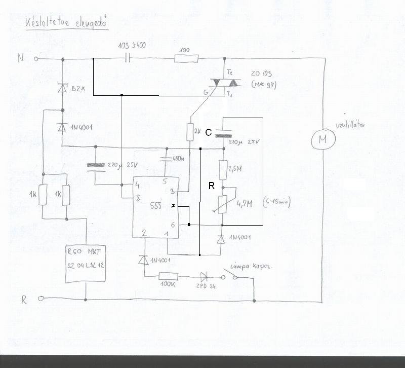

(#) h_tomek hozzászólása Aug 7, 2008 /
Nos, ismét javítanom kellett a rajzon, bocsika...
Ezúttal így nézne ki.
A további pontatlanságok megelőzésére javaslom,
tekintsük kiindulási alapnak Proli007 látatlanban
rajzolt skiccét.
Ma kipróbáltam egy másik ventillátorral, nehogy az tréfáljon meg, de sajnos azzal is ugyanaz a helyzet.
Az ídőzítőhöz adott sajtcetli szerint az áramkör
valami Muro 100 és Muro 120 típusú ventilátorhoz
készült. (nem hinném hogy ez fontos de biztos ami ziher leírtam)
Szóval a mostani fellállásban mit lehetne módosítani, hogy normálisan működjön?

(#) ferci válasza h_tomek hozzászólására (») Aug 8, 2008 /
A 260417-ben és a 260425-ben írtam... csökkenteni kell a gyújtófeszültséget/áramot, amíg időzítéskor begyújt, de idő után már kikapcsol.

Végül is az 555-ös 3-as lába és a Gate közötti 2k-s ellenállást kellene lecserélni egy valamivel nagyobbra?
Az is megoldás lehet esetleg... legjobb lenne egy 2k+2k2...4k7-es trimmer soros tag a próba idejére, de "kesztyűs kézzel"... de én a gate-T1 közé tenném a trimmert és úgy játszanék vele.... utána csere ellenállásra.
(#) h_tomek hozzászólása Aug 8, 2008 /
Szia Ferci!
Kipróbáltam a 2k + 5k-s poti a Gate közé, majd a Gate
és a T1 közé rakott 5k-s poti változatot különböző
értékeken, de sajnos a ventilátor még mindig búg.
(nem zár le a triak)
Vagy valamit nem jól csináltam?
(#) ferci válasza h_tomek hozzászólására (») Aug 8, 2008 / 4
Ez jó... - ha nem indítod egyáltalán az időzítést, mit csinál?
Van még egy próba: ha nem zár le (?), vezesd ki a gate-T1-et pici kapcsolóra (érintésvédelem) és mikor ki kellene kapcsolni a triaknak, zárd a kapcsolót.... így biztos nem kap vezérlést. Mi fog történni...
Az R-C tagot ellenőrizd le a biztonság kedvéért, hogy jók-e.... a kioltásban segítene, de ebben nem bízok, hogy rossz lenne.
