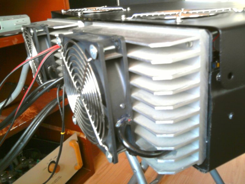

(#) kábel hozzászólása Júl 15, 2010 /
Teljesen készlett a külseje is -igy sikerült
(#) vicsys válasza kábel hozzászólására (») Júl 15, 2010 /
Szép munka, bár nekem az a sok venti meg rács nem jön be.
(#) radocziandras válasza kábel hozzászólására (») Júl 15, 2010 /
A venti rácsok helyett rakhattál volna valamilyen perforált lemezt.De így is nagyon jól néz ki, Grat!
(#) zoly15 válasza vicsys hozzászólására (») Júl 15, 2010 /
Szerintem is szép kivitelezés. A venti rácsom még számomra el is mennek, de az a "repülő leszállópálya" az elején az már nekem sok No meg a hűtése sem a leg jobban van kivitelezve (megreked a hő). De nem kritizálok. Én sem vagyok tökéletes....
(#) klemo86 válasza zoly15 hozzászólására (») Júl 15, 2010 /
Ha már itt tartunk, akkor 7szegmensen LED-kijelzők helyett 14 vagy 16 szegmenseseket tehetett volna, az való szövegek kiírására, és akkor normálisan lenne megjelenítve minden…
(#) vicsys válasza klemo86 hozzászólására (») Júl 15, 2010 /
Igen, de azt elfelejtetted, hogy 7 szegmensest többet lehet bontani mint 14 vagy 16 szegmensest... Szerintem jól lett megoldva a kijelzés.
(#) Action2K válasza kábel hozzászólására (») Júl 15, 2010 /
A ventirácsok ugyan nem mindenkinek jön be, de a helyére tett állapotban nem is látszik a polcban. Hogy mennyire reked meg a levegő, ezt mérni kéne.
A leszállópálya fények pedig kellenek ide. Megfelelő kontrasztot és egyensúlyt teremt, az amúgy csupasz, minimalista előlapnak.
Gratula! Igényes munka!
(#) kábel válasza Action2K hozzászólására (») Júl 15, 2010 /
-Köszönöm szépen, igyekeztem a lehető legtöbbet kihozni magamból
(#) kábel válasza zoly15 hozzászólására (») Júl 15, 2010 /
-repülő leszállópálya --hi "látnád üzem közben"
-azoktól a ventiktől nemigenrekedmeg a hő, milyest a szenzor tápot ad neki ( fordulatszám-szabályzott )
amúgy köszönöm

(#) zolee1209 hozzászólása Júl 15, 2010 /
Fülledt meleg mentes szép estét!
Ismét haladtam picit a multiméteremmel... Helyre kerültek a mértékegységek, a jobb alsó sarokban pedig a
„PIC forever”
helyett a hőmérséklet került kijelzésre! Amit most tud: Feszültség és áram mérése 50V-ig, illetve 10A-ig. Mért feszültség és áram értékéből teljesítmény számítása, 500W-ig. Hőmérséklet mérése, aminek szenzorát célszerűen hűtőbordára lehet tenni, hőmérséklet függvényében a ventillátor fordulatának vezérlése. Ez kétféleképpen történhet, ami választható. Az egyik mód, amikor a venti fordulatszámát négy részben emeljük. 25°C felett 25% fordulat, 30°C felett 50% fordulat, 35°C felett 75% fordulat, 40°C felett fullgázon pörög a levegőmahinátor. A másik mód, amikor a hőmérséklettel arányosan, folyamatosan emelkedik a fordulatszám, melynek maximumát 42°C elérésekor éri el.
Ami még hátra van, az a felesleges nullák kioltása, a kijelző színeinek "menüből" való állítása (mert most még csak a programon belül lehet variálni...), mint háttérszín, illetve az egyes mennyiségek színei.
Sajnos a csatolt képen nem "valós" tápegységre kötöttem a a multit. Kíváncsi voltam, mennyire melegszik fel a borda, nagyáramú terhelés hatására. A tápegységem csak picivel 3A felett tudott, így rövidzárban 45°C-ig melegedett fel, ha azt nézzük, hogy a környezeti hőmérséklet 35°C körül volt a műhelyemben. Megbuheráltam a tápot, így sikerült is kivennem belőle rövid ideig 10A-t, de valami miatt egy segédáramkör elhalálozott, így már nem volt alkalmam úgy lefényképezni. Ehelyett egy 12V-os akkusfúró volt a táp. Terhelésnek három darab párhuzamosan kötött 26V 30W-os izzót használtam. Ezért a kijelzőn látható hőmérséklet nem az áteresztő tranyók hőmérsékletét mérte, hanem a műhelyét már. Így este 10 után, még "kellemes" meleg van.
Azt hiszem ennyi, mostmár bebiggyesztek két képet! : )
