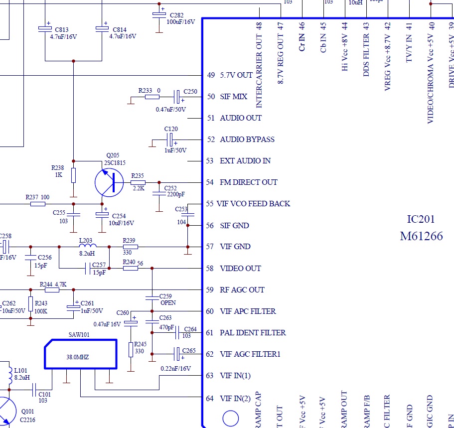

Sziasztok! Kezem közé került egy mikomi nevű 37 cm-es
TV. Nincs hangja, mert valószínűleg angol normás. Nagyon
sok hangot csináltam már különböző normákból, de
minden egyszer először történik, ilyet még nem láttam.
A KF proci M61266 SMD 64 lábú és szerintem valahogy bele van a hang integrálva. Lényeg, hogy elakadtam.
Tud valaki segíteni?
(#) kadarist válasza kovacspista hozzászólására (») Júl 15, 2010 /
A legegyszerűbb lenne egy paralell hangcsatornát beépíteni. A SAW-szűrő elé kösd be a paralell hangmodul bemenetét, a hangfrekvenciás kimenetet pedig az IC FM DIRECT OUT (54) lábára kösd.
A másik verzió: cseréld ki a SAW-szűrőt egy európai típusra, és az intercarrier (5,5MHz-es) hangvivőt vedd le a 48-as lábról. Ezt a jelet egy TBA120-as, vagy valamilyen hasonló IC-t tartalmazó hangmodullal demodulálhatod. Szerencsére a hangerőszabályzás a végfok-IC-nél történik, úgyhogy ezzel nem lenne külön tennivaló.
(#) kovacspista válasza kadarist hozzászólására (») Júl 15, 2010 /
Köszönöm a gyors válaszod. Én már beépítettem egy panelt, csak tulajdonképpen a hangot nem tudtam hova kötni. Az 51-es lábra kötöttem és ott nem jó. Holnap
folytatom és a tanácsod szerint rákötöm az 54 re.
Ma már zsibbad a fejem.
Az 51-es láb a kapcsolt AV-kimenet. A példarajzon sincs bekötve. Ha nem lesz jó, akkor folytatjuk.

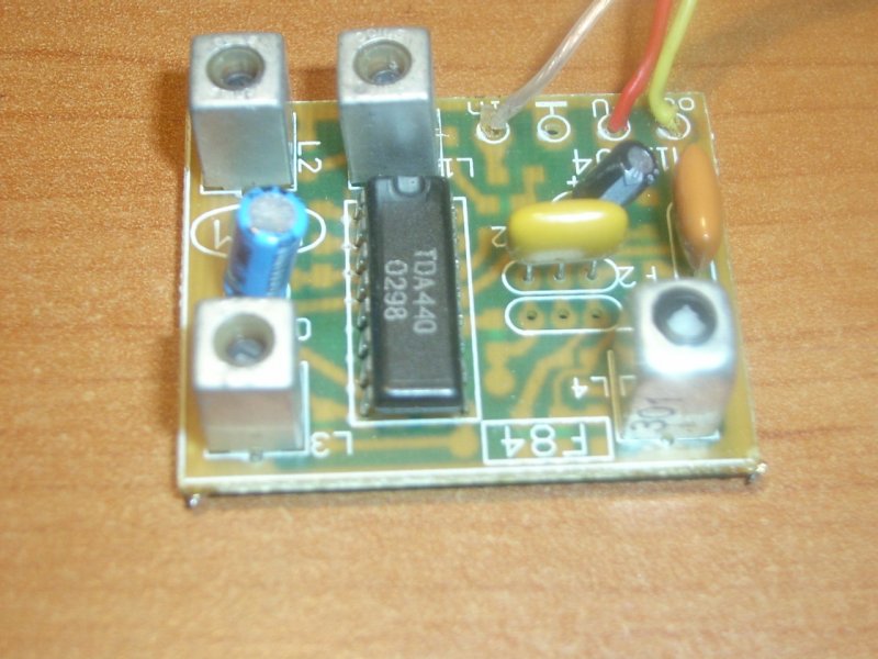

Szia! Ebben a készülékben az 51-es láb be van kötve, az
54-es viszont hidegítve van egy kondival. Szerinted ez a panel alkalmas erre? Megnéztem a kimenetét, ahol jelen
van a hang, de szinkron jelek és egyebek is. Ettöl még
valamit csinálnia kéne, legalaább zúgni- búgni vagy valami
de "leszívja" a zajt is.
(#) kadarist válasza kovacspista hozzászólására (») Júl 16, 2010 /
Ez egy kváziparalel hangmodul. Bemenetére a 38 MHz-es tuner KF-et kell beadni. A kimenetén az 5,5 vagy 6,5 MHz-es kikevert (intercarrier) hangsegédvivőt kapod. Ezt a jelet egy FM-demodulátorra (TBA120 panel) vezetve megkapod a hangfrekis jelet. Ehhez a készülékhez is használható ez a modul, csak még kell egy kiegészítő FM demodulátor is.
(#) kovacspista válasza kadarist hozzászólására (») Júl 16, 2010 /
Értem. Nincs ilyen utángyártott komplett hang modul?
Sajnos nincsenek bontott dolgaim, tehát szereznem kell
valahol demodulátort vagy komplett panelt.
Pedig a lomis, kidobott vidi-orion tévék tömve vannak ilyen TBA120-as komplett kétnormás modullal. Érdemes bontott, használt dolgokkal is foglalkozni. Aranybányák ezek a kidobott készülékek egy hobbista számára.
