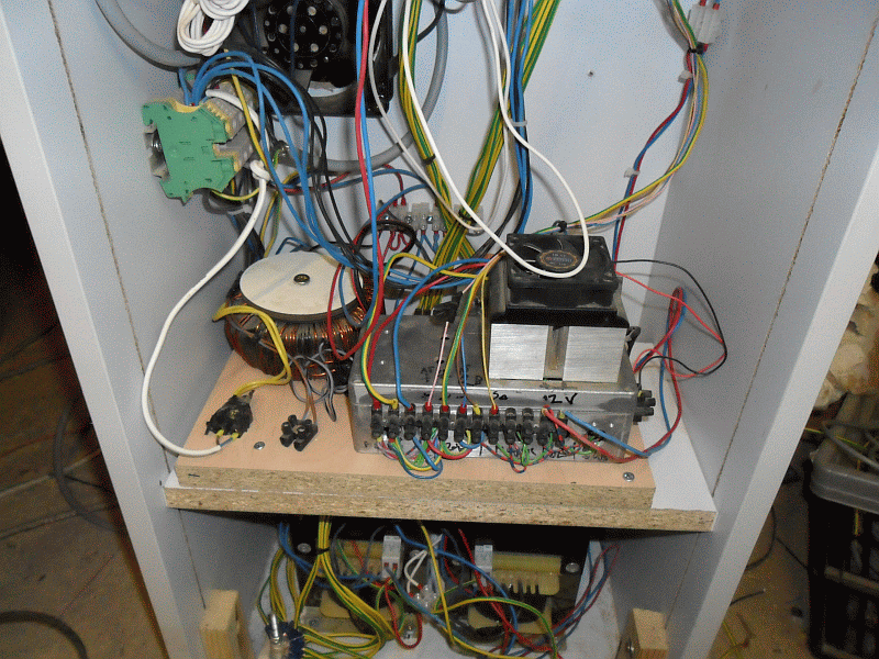

No hát összeállt bedobozolva 8 végfok + keverő visszhang 3 mikrofon csatorna csatornánként 3 sávos hangszín parametrikus középpel 2 sztero csatorna master 3 sávos hangszín parametrikus középpel 3 csatornás aktív váltóval subszűrővel igaz 60 kiló de végre a földhurok is ki lett belőle véve szomat buliiiii!

Ha valaki el akarja üldözni a családot vagy olcsón meg akarja venni a szomszéd házát ajánlom a conductort. Kicsit morcos a nejem, el is ment az anyósomhoz irdatlan jó döngetés volt főpróba címszóval ő nem ismeri a műterhelés fogalmát
(#) soos csaba válasza mrex hozzászólására (») Júl 18, 2010 /
Szevasz mrex, az én nejem is morcos szokot lenni mikor bekapcsolom a két 600W-os hangfalamat oszt neki álok döngetni, na de mind egy, már a múltkor is kértelek hogy tegyél fel egy pár képet az erölködödröl, most nem lehetne hogy fel teszel egy párat?, nagyon kiváncsi volnék rá. Köszi.
(#) mrex válasza soos csaba hozzászólására (») Júl 19, 2010 /
Szia Csaba! Teszek de egy fényképezőgépem van ami a lányom nyaralásán volt. Teszek fel bár gőzöm sincs miért ennyire fontos ez? De legyen. Ha felkeltek a csajok lefotózom, de előre bocsájtom a huzalozás senki számára nem követendő példa, végre nincs benne hurok sem zaj de a belseje sokkal inkább chokito katagória. Tudod "Ronda de finom" semilyen fotó kedvéért most nincs időm kitakarítani és most idő sincs a ládákat lefesteni.
(#) Alkotó válasza mrex hozzászólására (») Júl 19, 2010 /
A fotó azért kell, mert alátámasztja vagy megkérdőjelezi amiket mondasz. Hitelessé tesz téged.
A kivitelből, annak színvonalából, az alkalmazott megoldásokból sokak számára kiderül milyen szinten műveled az erősítőépítést. A festés éppen nem műszaki tartalom, az inkább az esztétika része.
(#) mrex válasza Alkotó hozzászólására (») Júl 19, 2010 /
Ám legyen.
Bár két sorozatban tudom feltenni ha nagyon szertnéd ez nem színvonal mert gyorsan kell mint mindig nincs időm most szépre csinálni. de estére valószínűleg nekiállok és solid works-ben csinálok neked olyan fotorealisztikus 3 d nyákot amit autocadban soha ez most nem pengeváltás volt.Mert rajzolói (kollega?) szemmel is nagyon nagyon igényes az a mód ahogy te dolgozol.
Nem szóltam hozzád, de kijavíthatnád azt az ellenállás elirást a conductor +-30v-os verziójában ami tőled származik, és sokaknak okozott már kellemetlen perceket illetve fel is hívhatnád erre a tévedésre azok figyelmét akik nem tudják emiatt feléleszteni, ez is a szinvonal része nem csak az igényes rajz
De nem kötekedni akarok, csupán szégyellem hogy nem olyan szép mint itt sokaké.

A keverő kusza huzalozását semmiképp nem tudtam másként megoldani. emiatt nem szertném a fotózás kedvéért tovább bontani. mert ez egy dupla keverő és a hétvégén működnie kell. A subládát nem tudom most kibányászni a kupiból de amikor a buli lesz akkor készítek majd arról is

A kiviteleddel nincs semmi gond. Túl zárt az egész, ezért nem látni sok fontos részletet a képeken.

Figyelj a lényeg szerintem átlátni és kiépíteni a rendszert majd ha lesz elegendő idő akkor átdrótozom(vagy inkább soha?) Nem "hangember" vagyok. Én meg ezt tanultam magamtól ettől hobbi a hobbi.De kérdés hogy addig amig nem szép szabad-e fotózni?Vagy kiindulási alap az hogy fotó nélkül minden igaztalan?Továbbra is a chokíto szlogenje jön be enekem inkább "Ne ítélj elsőre" Én középkorú fejjel tanulok itt nem keveset az itt található szép kütyük láttán nem biztos hogy szertném a saját próbálkozásaimat feltenni. Viszont a 3D modellezésben regisztrált nemzetközi profiként fogadd őszinte elismerésemet az aprólékos és rendkívül részletgazdag munkád elismeréseként úgy Autocadban mint Sprint layoutban végzett munkád miatt

(#) elektrorudi válasza mrex hozzászólására (») Júl 19, 2010 /
Űr Isten... !
Hát ez nem semmi.
Gratula !
(#) mrex válasza elektrorudi hozzászólására (») Júl 19, 2010 /
Nenene! Ez a dróthalmaz inább szégyen mintsem elismerendő dolog. Minden amiatt van hogy a potik nyákcsatlakozóval szerelhetők legyenek. és mindenért fizetni kell valamivel. Sajnos ez a dzsungel a fizetség ezért.
Nem vagyok híve a kábelkorbácsnak, bandázsolásnak.
Szerintem az egyfajta leplezése a semminek...
Azonkívül szerencsétlen dolog szervizelés esetén is. Az áthallásról, zavartatásról nem is beszélve. Gyakran szidom a felmenőjét annak, aki kitalálta (a kábelcsatornával együtt)...
Ez így jó, ahogy van.
