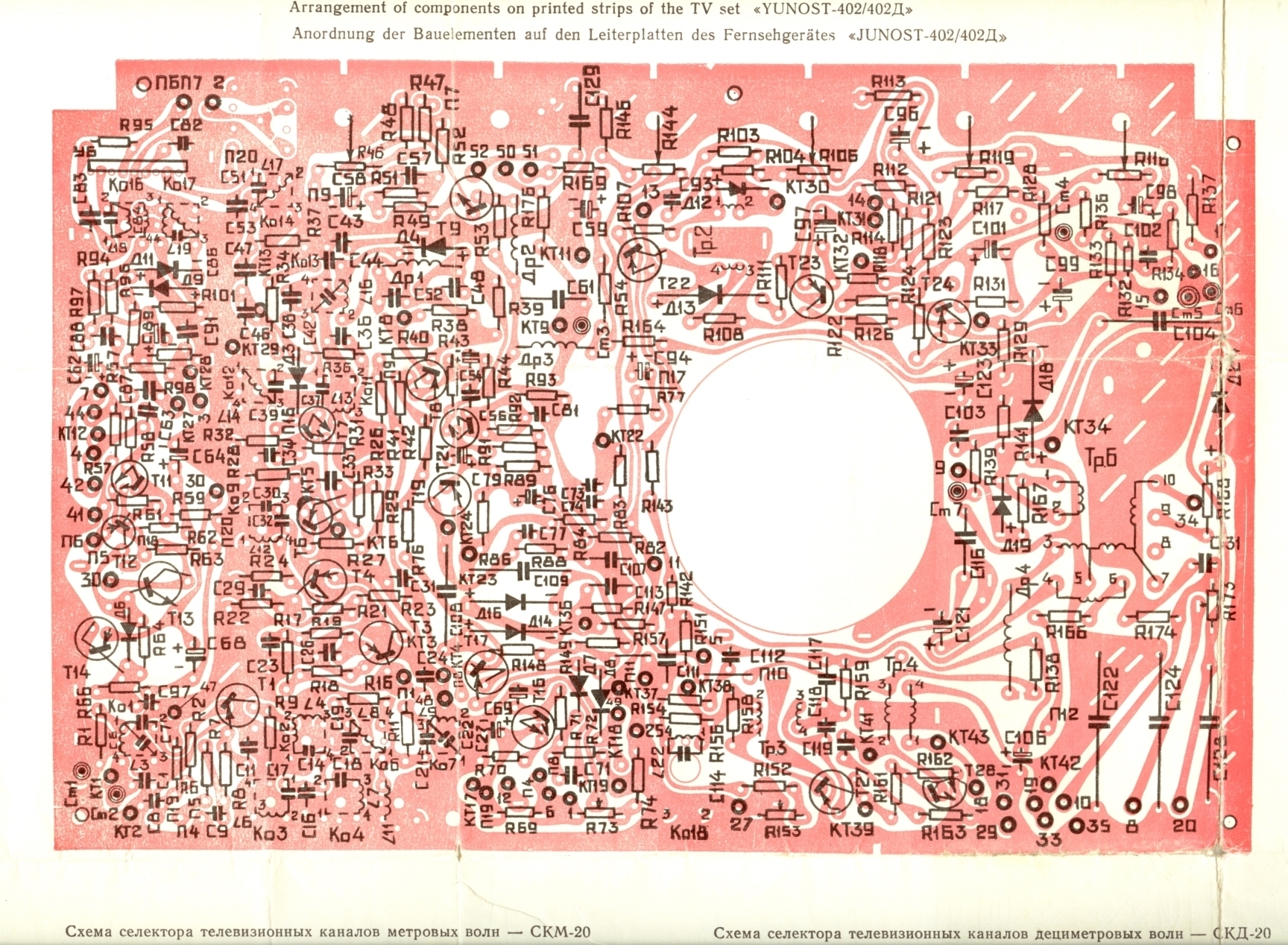

(#) Lac hozzászólása Márc 22, 2007 /
Találtam egy régi JUNOST 402BC tipusú szovjet tv-t.
Hang van rajta de a képcsövön csak egy vízszintes csík van. Mi lehet a baja?
Mgj.: Legalább 15-20 éves és úgy 8-10 éve nem ment.
(#) Dudus válasza Lac hozzászólására (») Márc 22, 2007 /
A függőleges eltérítés megadta magát. Szerezz rajzot és nézd végig, nem egy atomerőmű a bonyolultsága...
(#) vadmalna válasza Lac hozzászólására (») Márc 22, 2007 /
Hasonló tünetet produkál az is, ha a sokszorozó ment tönkre, ezért nincs meg a nagyfesz. Ezt könnyen ellenőrizheted, ha kiszereled a helyéröl és szétpattintod. Valószínűleg 2db bezöldült kondenzátort fogsz találni. Alkatrészt már nem kapsz hozzá, ezért kicsit barkácsolni kell. A 3 nagyfesz diódát kiválthatod több kisebb dióda sorbakapcsolásával (anno 18 db BY133 használtam), a hasonló értékű kondenzátor beszerzése viszont nehézségekbe ütközhet. Elég gyakori hiba volt a junosztoknál. A másik tippem nekem is az eltérítés lett volna.
(#) oldman válasza vadmalna hozzászólására (») Márc 22, 2007 /
Ha a képcsövön vizszines csík van, akkor van soreltérítés, és nagyfesz is! Tehát a sokszorozó is jó, vagy legalább részlegesen működik!
Kérlek olvasd figyelmesen a kérdést !

(#) burgdavid hozzászólása Márc 22, 2007 /
szia! ittvan egy kis segítség
egyébként az RTL en és a TV2ön nem valószínű lesz hang, mert keleti rendszerű a gép, de régebbi orion vagy videoton hagpanelt egyszerűen bele lehet építeni, pár vezeték az egész és van rendes hang
(#) Lac válasza burgdavid hozzászólására (») Márc 24, 2007 /
Sajnos kapcsrajzot nem találtam hozzá. Ha valakinek van kérem küldje el
