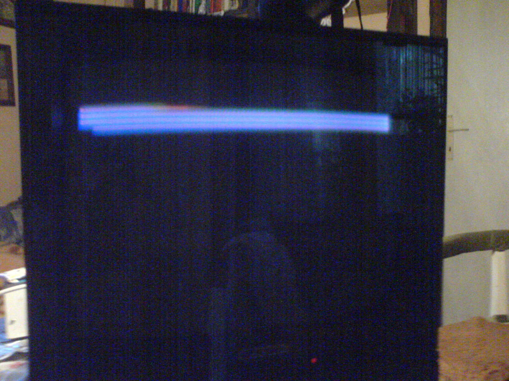

(#) sanyo hozzászólása Ápr 6, 2007 /
Hello! Nemrégen jelentkezett egy hiba Goldstar tévémen. Mellékeltem egy képet rólla hogy mi is a hiba ez a csik ami a képen látható kb. 5perc alatt eléri a képernyő tetejét és ekkor lessz a képernyön kép. Ami még különös, hogy ha a tápegységet felmelegitem hajszáritóval akkor nem is jelentkezik a hiba. Tápegység Ic-t már lecseréltem semmi változást nem tapasztaltam, tanácstalan vagyok előre is kössz az ötletekért!
(#) Fery válasza sanyo hozzászólására (») Ápr 6, 2007 /
Cseréld ki az összes elkót a táp PRIMER körében,
és a függ. eltéritő IC körül valószinüleg rendbe jön.

(#) sanyo válasza Fery hozzászólására (») Ápr 14, 2007 /
Igen megleltem a hibát egy 10µF kondi miatt történt az egész!

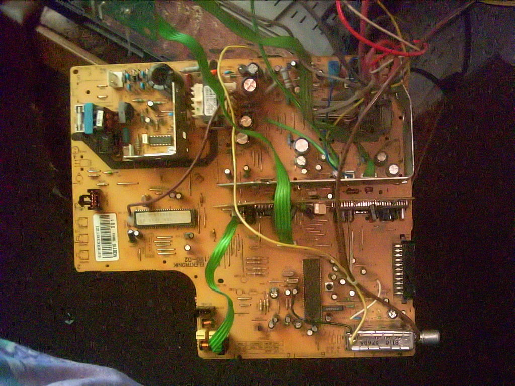

(#) zsuscsinyo hozzászólása Ápr 17, 2007 /
sziasztok tudnátok segiteni mellékeltem egy képet csak ki kellene bogarászni hol van a tuner stabilizátora hogy megnézhessem
(#) Fery válasza zsuscsinyo hozzászólására (») Ápr 17, 2007 /
Sajna igy nem A tuner vagy a tápról vagy a sorkiménőről kap tápot
Ha van irva a tunerre lábkiosztás akkor az MB láb általában a tápja onnan vissza tudod követni.
