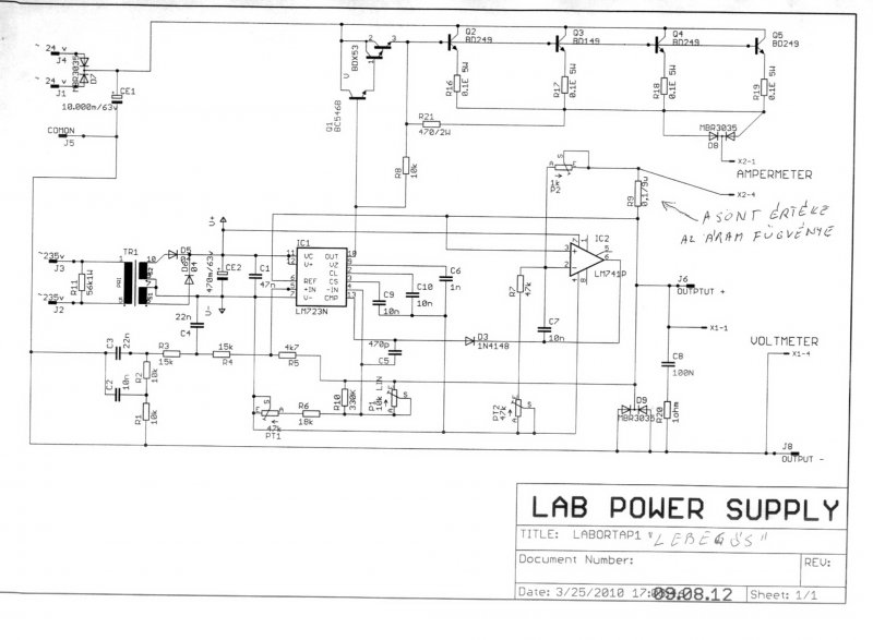

(#) FlashJimmy válasza Hetope hozzászólására (») Júl 20, 2010 /
Légyszives, belinkelnéd a kapcsolási rajzot ide mégegyszer.
Köszönöm szépen

(#) Hetope válasza FlashJimmy hozzászólására (») Júl 21, 2010 /
Kérésedre mégegyszer felrakom a sémát. A bemenő fesz más fesz is lehet ugyanúgy a tranyók is !
(#) FlashJimmy válasza Hetope hozzászólására (») Júl 21, 2010 /
köszönöm szépen

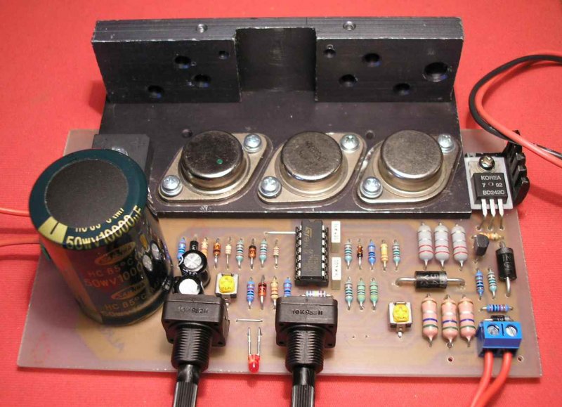

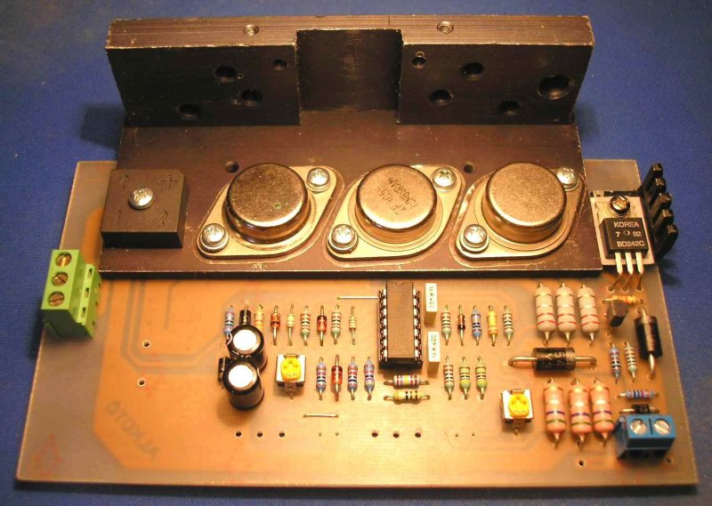

(#) janocsi hozzászólása Júl 23, 2010 /
Megépítettem az Alkotó-s labortáp 2.7.1 változatát, de csak egy DC 24V/2.7A-es motor vezérléséhez alkalmazva. Tökéletesen szabályoz mindkét funkciója, és elsőre elindult a beüzemelése során. (Ez egy asztali kis fúrógép motorjához kellett. Semmit nem változtattam a kapcsoláson, ám az áramkorlát beállítás itt nagyon fontos lett, mert gyakran akkor szállt el tranzisztor a korábbi vezérlőben, amikor az átfúrás pillanatában nagy áram folyt, vagyis ”megállt” a motor).
Nagyon megtetszett ez a fajta felépítés, ezért megépítem a szimmetrikus, mérőműszeres változatát is hamarosan. Talán a motorvezérlőként dolgozó változaton még a hűtést kellene növelnem, mert tapasztalatom alapján gyorsan melegszenek a tranzisztorok a motor fokozott terhelésénél, és nem elegendő az általam felszerelt felület mérete. A bemenő teljesítményt, (AC 26.5V/6A), 160VA-es transzformátor biztosítja.
Köszönet az Akotó(k)-nak.
Néhány felvétel a tápegység beültetéséről, majd a beüzemeléséről is.

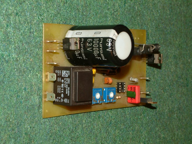

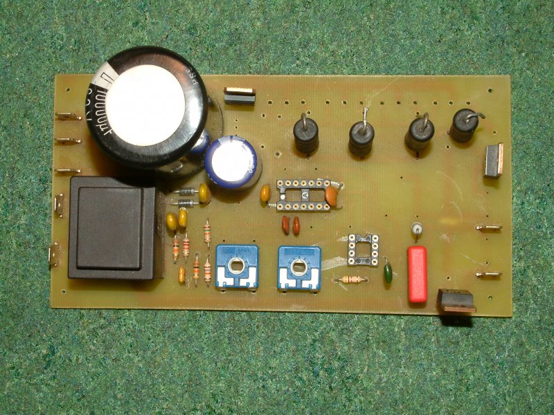

(#) Hetope válasza FlashJimmy hozzászólására (») Júl 23, 2010 /
Végre van foto is a lebegős labortáp paneljáról. Ezen csak az elektónika trfója van de még nincsenek benne az icék.
(#) Alkotó válasza janocsi hozzászólására (») Júl 23, 2010 /
Gratulálok!

(#) emmzolee válasza janocsi hozzászólására (») Júl 24, 2010 /
A 2-es képen látszik, hogy a Graetz híd alatt kifúrtad a nyákot. Az szerintem úgy nem lesz jó, mert úgy elvékonyítottad a vezetősávot, hogy bármikor szét éghet.
