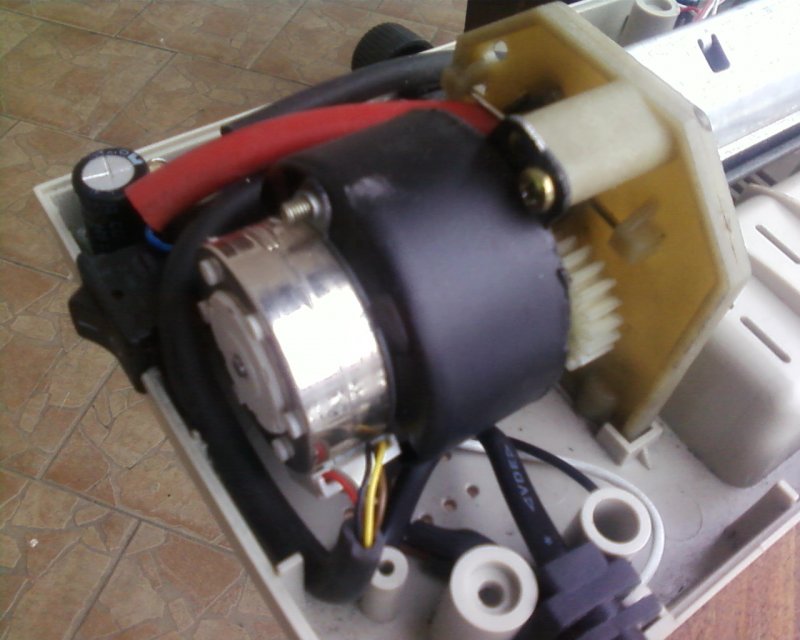

(#) freddyke hozzászólása Júl 23, 2010 /
Gondolom ha leveszem a burkolatot, meg tudok győződni, hogy a hengerek mennyire egyenletesen nyomják a panelt. Mi lenne, ha csak vékony panelt használnék?
A készülék még beszerezhető egyébként?
(#) _JANI_ válasza freddyke hozzászólására (») Júl 23, 2010 /
A készlet biztos megfogyott. De tuti lehet még kapni. S vékony ( MAX 1mm, de inkább vékonyabb ) nyáknál nem kell a mozgó henger nútját kireszelni. De a bővítést érdemes elvégezni. Sosem lehet tudni. Amúgy rugó szorítja össze a két hengert. A motor felől. A szabad vége. Átalakítás után.

(#) greatman válasza freddyke hozzászólására (») Júl 23, 2010 /
Nekem METRO -s SIGMA van átalakítva, de nem volt egyszerű a feladat. A gumihengerek fix -en vannak benne, ami között ugyan át lehet erőszakolni a vastagabb nyákot, de nagyon deformálódnak a hengerek, valószínűleg nem bírná soká. Ki kellett reszelni, meg kellett oldani a rugós előfeszítést, ami nem volt egyszerű mert bele kellett toldani a hengerekbe. Ráadásul a motor sem állt a helyzet magaslatán, én azt is cseréltem léptetőmotorra. Így annak vezérlést kellett csinálni + tápot. Egyedül a fűtése volt jó, HP nyomathoz. Menetközben már bántam, hogy belefogtam, mert nem kevés munka volt vele, de végül is a végeredmény a lényeg, egy király kis gép lett és nagyon jól laminál.
(#) freddyke válasza greatman hozzászólására (») Júl 23, 2010 /
Köszönöm a részletes válaszod, így ezt az ötletet elvetem.
Egy kis reszelés és ellenállás csere nem a világvége, így maradnék a többeknek bevált típusnál. Olvastam a fórumon, hogy a tesco gazdaságos laminálóban valakinek szétrobbant a gumihenger egy idő után. Valóban jobb lenne kímélni a hengereket. Elvilekben ha kireszelem, azzal nem árthatok, a szorító erőt a rugó határozza meg. Mennyit kell kireszelni belőle?

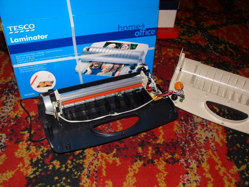

(#) Attila86 válasza freddyke hozzászólására (») Júl 23, 2010 /
„Mennyit kell kireszelni belőle?”
Durván 1mm elég. Bővebben: KÉP
De ha többet reszelsz, attól nem lesz rosszabb, szóval elrontani nem lehet. Arra viszont vigyázz hogy csak egy oldalon reszeld, tehát a henger csak fel-le tudjon mozogni, oldalra ne! A vájat oldalát ne érje a reszelő!
(#) freddyke válasza Attila86 hozzászólására (») Júl 23, 2010 /
Oké, érthető, köszönöm.
Ez a laminátor milyen név alatt fut pontosan? Illetve a pár hozzászólással ezelőtt, _JANI_ által belinkelt képekről egyértelműen beazonosítható? Tehát ha úgy néz ki, azt nyugodtan vehetem?

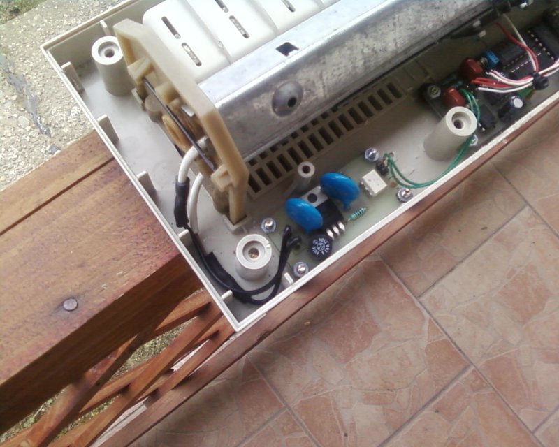

(#) pittosi hozzászólása Júl 23, 2010 /
Szét szedtem.megnézten egy rugo nyomja le a hengert. Felette hézag gyárilag .
betetem egy mm lemezt ot volt még mindig a hézag
betetem 2db 1mm nyákot méd mingig ott a hézag de már allig látszik .
Akkor minek reszejel 3mm nyákot sose fogok használni.
Igen, azokat a képeket én csináltam a saját példányomról.

(#) mex válasza pittosi hozzászólására (») Júl 23, 2010 /
„betetem 2db 1mm nyákot méd mingig ott a hézag de már allig látszik .”
Akkor is ez a helyzet, ha a henger két vége közelébe teszed be a nyákcsikot, és nem a közepére?

(#) pittosi válasza mex hozzászólására (») Júl 23, 2010 /
A hézagos oldalra tetem nem hoszába hanen széltében .
Azon kivűl a gumi nam dirran szét ez szilikon lehet .
Igaz , hogy vékonyabnak tervezték
Na de midenki maga dönti el mit csinál.
