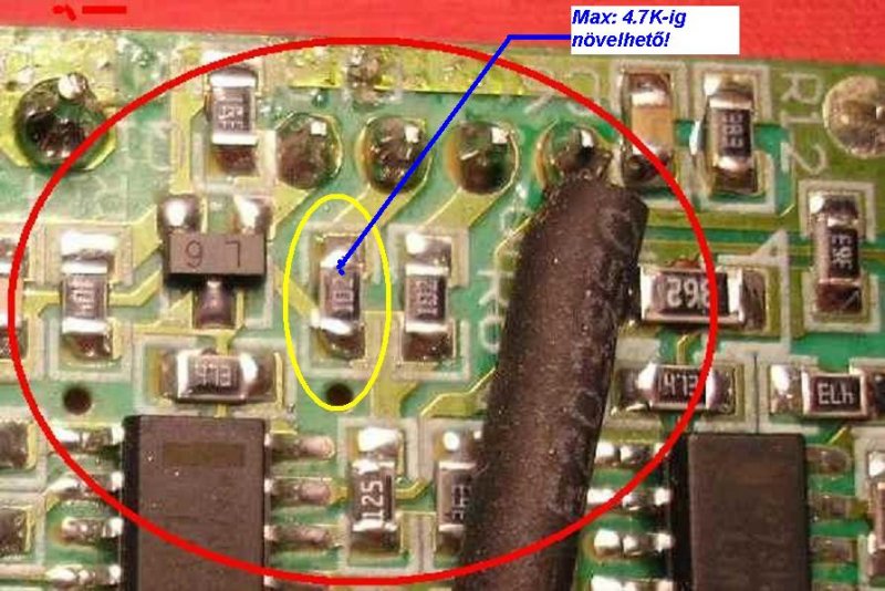

Pár oldallal ezelőtt dbase írta:
"Drágábbik Tascos, gyári fűtés vezérlőbe 8kohm helyett bekötöttem 2-kohmot, és akkor is max 130fokig füt, majd lekapcsolja. Másnak is volt ilyen?"
Hát én ugyanezt tapasztalom 2k4-el !
150 fokig felfűt majd visszamegy 120-ra ?
Elég pontos a hőmérőm forrásban lévő vízben 96 fokot mutat.
(#) mps válasza kit6263 hozzászólására (») Júl 27, 2010 /
Igen, nekem is, én lementem 1K-ra. Itt is 150fok, de végülis működik HP festékkel. Ja, és bele raktam a Watt féle szabályzót, csak a motorhoz, hogy lassú legyen.
(#) patexati válasza kit6263 hozzászólására (») Júl 27, 2010 /
[OFF]Nem akarok okoskodni mert nekem az olcsó sima lamináló van mi kiválóan működik is a watt féle hőszabályzóval és egy léptetőmotorral de abban a laminálóban úgy tudom két szenzor van egy a hengert méri egy a fűtőbetét közeli hőt.. tehát nem elég egy ellenállat csere szerintem mert ezek összefüggenek egymással.
(#) mps válasza patexati hozzászólására (») Júl 27, 2010 /
Valószínű, hogy ez a gond, már a betét alujait nem engedi tovább melegedni, és lehet az is, hogy a másik érzékelő így már bele sem szól az egészbe, de végülis működik. És legalább nem durran szét a henger a melegtől
(#) kit6263 válasza Attila86 hozzászólására (») Júl 28, 2010 /
Csak az egyik oldalon van reszelve, vagy a motornál is ?
Ha csak egy oldal okkor billen és nem lesz egyenletes a nyomás..lehet, hogy ez a gyakorlatban nem okoz gondot.
(#) kit6263 válasza kit6263 hozzászólására (») Júl 28, 2010 /
Megnéztem a kapcsolást, a TR1 a soros 10K-val lesz a ludas. Nincs előttem a kütyü, estére megnézem, de valszeg ez van a hengeren és ez egyszerűen lekapcsolja a fűtés ha a henger eléri a 150 fokot...ez csak egy biztonsági védelem.
10k-t is le kell módosítani.
Végül is 8k2 helyett 2k4 lett, de a bázisra menő 10k helyett most 30k van benn, sokkal jobb...szinte tökéletes lett az első NYÁK 100-as műnyomóra.
Majd azért még megnézem 50k-val is.
Nagyon hülyén viselkedik ez az elektronika....nemigen lehet megúszni a vezérlés építést,akkor ha valaki sokat nyúzza.
Egyszer felszaladt 190 fokra rögtön elszállt a hőbiztosíték.

(#) janocsi válasza kit6263 hozzászólására (») Júl 29, 2010 /
Az a 30K talán nagyon sok lett...
Lehet, hogy többféle elektronika van a ”T-s” Holamo-3 laminátorokban, vagy csak itt vannak eltérések az ellenállások értékeiben? Kerestem 10K-s ellenállásokat szintén, de csak a Q1 bázisa, 2db 1K a Vcc felől, és az IC2/D 13. lába van kivezetve a négypólusú csatlakozóra. Szerintem 1K van ott ahol 10K lett bejelölve, és azt lehet módosítani, ha szükséges. Két képet rakok fel a jelzett csatlakozó NYÁK felőli oldaláról.
(#) pittosi hozzászólása Júl 29, 2010 /
Melik az a elenállás , nem tudom eldomteni?
(#) janocsi válasza pittosi hozzászólására (») Júl 29, 2010 /
Pittosi! Ne kapkodd el az ellenállás cseréjét, de azért berajzolom sárgával a TR1-hez tarozó alkatrészt egy mellékelt képen. Szerintem még nincs rendben a tesztelése, és megfuthat, elszállhat a hőbiztosíték Nálad is...
Csak fokozatosan növelve az ellenállást, és eközben mérve a hőmérsékletet tudnám javasolni.

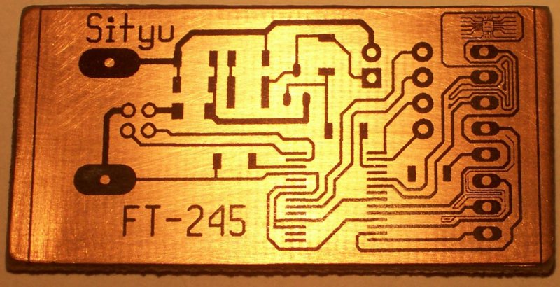

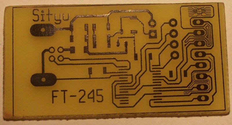

Íme néhány kép második laminálásomról. Gyakorlatilag a legkisebb stabil nyomtatható vezeték 0,15 mm !!! (3 vezeték két IC láb között !!!). A 0,1 mm vonalakat a nyomtató nem bírja stabilan.
Laminálás előtt 600-as vízpappírral felérdesítem a felületet, majd utána zsírtalanítok féktisztítóval és mehet a laminálás
- Sprint Layout 5
- Samsung ML-1640 nyomtató
- Tesco laminátor 8,2 k helyett 2,7 k ellenállással
- Office Depot 125 g/m2 photo paper (premium inkjet) vagy 160 g/m2 műnyomó papír.
- 6-szor engedem át a laminátoron
