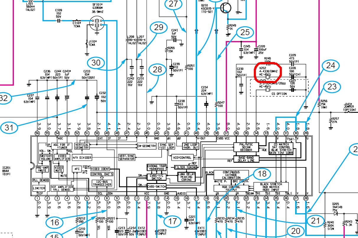

Van egy 10 éves Samsung 55 cm-es tv-m. Eltűntek róla a színek, így most fekete-fehér, viszont a kép kiváló. Mi lehet a probléma? Csakhogy ne 20eFt-os árajánlatot mondjon a szerelő esetleg 5eFt helyett. Köszönöm a segítséget!
(#) kadarist válasza qari hozzászólására (») Júl 25, 2010 /
A típusát elárulod?
(#) qari válasza kadarist hozzászólására (») Júl 25, 2010 /
CK-566BT Hitron plus, ezt találtam a hátulján. Ezt a tv-t reklámozták, hogy 1"-el szélesebb a képernyője.
Azt nézd meg, hogy nincs-e NTSC-re átállítva a készülék. Ezt a menüben lehet állítani. Színtelenséget a színoszcillátor kvarcrezonátorának hibája is okozhat.

A menüben ún. AUTO- ra van állítva a készülék, itt is volt. Az oszcillátor cserélhető vagy csak panelostól?
(#) kovacspista válasza qari hozzászólására (») Júl 26, 2010 /
Szia. Én még hozzá tenném, hogy gondold át, mi változhatott a vétel ben. Gondolok itt antennára, kábelre stb. A jel csökkenés is okoz ilyet, és amikor a készülék át vált FF.-re nem biztos, hogy rossz a kép. Viszont külsőról
mennie kellene, persze ha az nem hibás. A kvarc az kvarc az oszcillátor meg oszcillátor. A kvarc -jelenesetben- egy oszcillátor része. Az oszci. a dekóder ic cseréjével cserélhető, a kvarc meg külön.

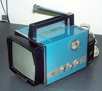

(#) mustang74 hozzászólása Júl 26, 2010 /
Van egy Elektronika VL 100 típusú orosz kis TV-m. Működött még anno de valami folytán eltörött a képcsöve a "nyakánál". Szeretnék beszerezni hozzá képcsövet. Segítsetek!
Előre is köszi!
A kép csak illusztráció, nem a saját!
(#) kadarist válasza mustang74 hozzászólására (») Júl 26, 2010 /
Gyere el hozzám. Adok kettőt.
