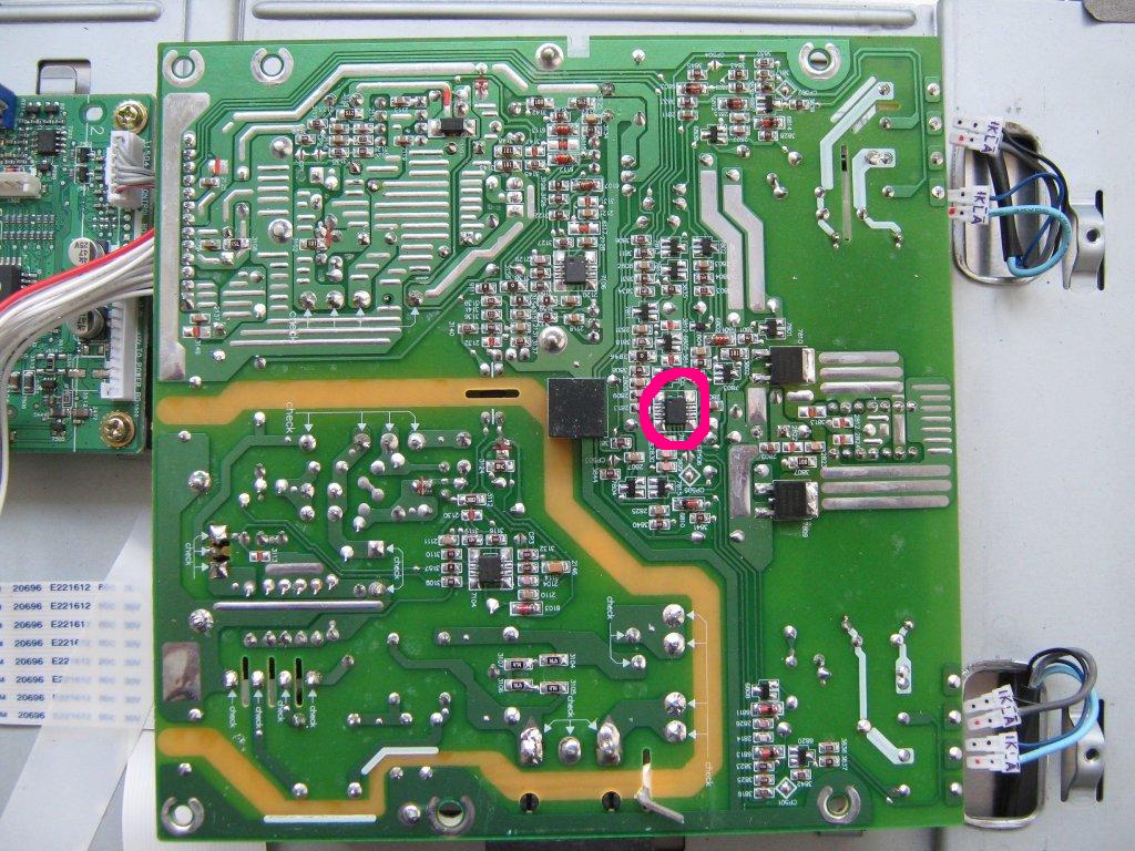

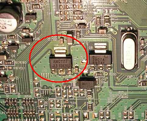

Egy 3 éves, de már nem garis TCO’03 típusú 16:9-es monitor került hozzám javításra. Egyetlen gondja még az, hogy egy -3.3V-os stabilizátort, (AMC1117, SOT223), kell cserélni a biztonságos működéséhez. Ezt az alkatrészt még nem tudom honnan szerzem be, ehhez kérnék segítséget Tőletek. A hibajelenség leírása: nincs semmilyen életjel hálózatra kapcsolva, hatástalan a táp bekapcsolása nyomógombra, táp LED nem világit. A szétszerelés után lemérve, minden fő tápfesz megvan a szekunder oldalon. (21V inverterhez, 12V stab, 5V stab.) A videó panelen mérve a fentebb jelzett 3.3V-os stab. után, csak 1.2V, néha 2.6V-ot is lehetett mérni. Ilyen alkatrészem egyáltalán nem volt kéznél, ezért külső labortápról pótolva a 3.3V-ot, elindult a monitor. Ezek után az alkatrészt ”túlmelegítettem”, és láss csodát, azóta megy szakadatlan a monitor, de egyáltalán nem biztonságos így a javítása. Feltétlenül ki szeretném cserélni, úgy visszaadni a gazdájának. Néhány felvétel a panelekről, jelölve a hibás alkatrész (LCD_2.jpg-n).

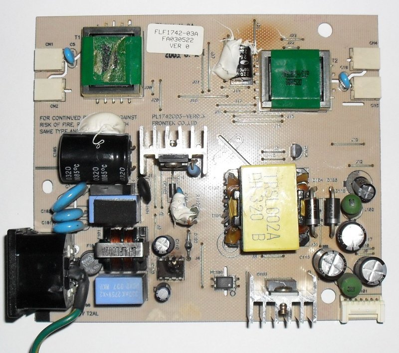

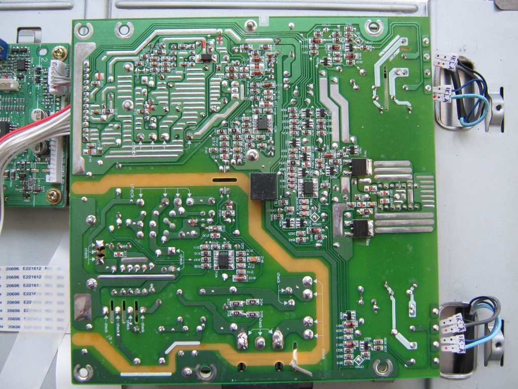

A segítségeteket kérném. Adott ey Dell E193FP LCD monitor. A gond annyi lenne vele, hogy bekapcsolás után kb 3 másodperc múlva elmegy a háttérvilágítás. Kondenzátorokat a puffer kondin kívül cseréltem benne, de sajnos nem változott semmi. Lenne valami ötletetek, mi lehet a baj?Üdv, Ati
Fénycsőgyengülés szokott ilyet csinálni. Az inverter áramérzékelését kell becsapni, és akkor nem kapcsol ki a világítás. Csinélj egy-két képet a nyákról.

Itt volna egy kép. Remélem meg udjuk oldani. Üdv, Ati

Itt a kép a másik oldalról is. Üdv, Ati
Van otthon Benq LCD monitorom, aminek a fénycső csatlakozása megegyezik evvel a Dell monitoréval. Hülyeség lenne abból kiszedni egy tesztre és erre rákötni a csöveket?
Már csak a vezérlő IC típusát kellen e leolvasnod. Az áramérzékelés állításához kellene a típus.

Persze a legjobb lenne a csöveket kicserélni, próbára jó lenne a Benq-é is. Ezen a rajzon látható a vezérlő. Az R12-vel(áramérzékelő ellenállás), és a kis kék kerámiakondenzátorokkal lehetne variálni(C3,C8,C10). Viszont ha nincs gyakorlatod ezen a téren, akkor inkább a csőcserét javaslom.
Kipróbálom a Benq fénycsöveivel.Meglátjuk mit mond rá. Sajnos nincs túl nagy tapasztalatom. Ha a csőcsere segít,és "gazdaságos" akkor próbálok beszerezni.

A Benq fénycsövekkel működik. Sajnos az új túl drága. Úgyhogy QKA.
