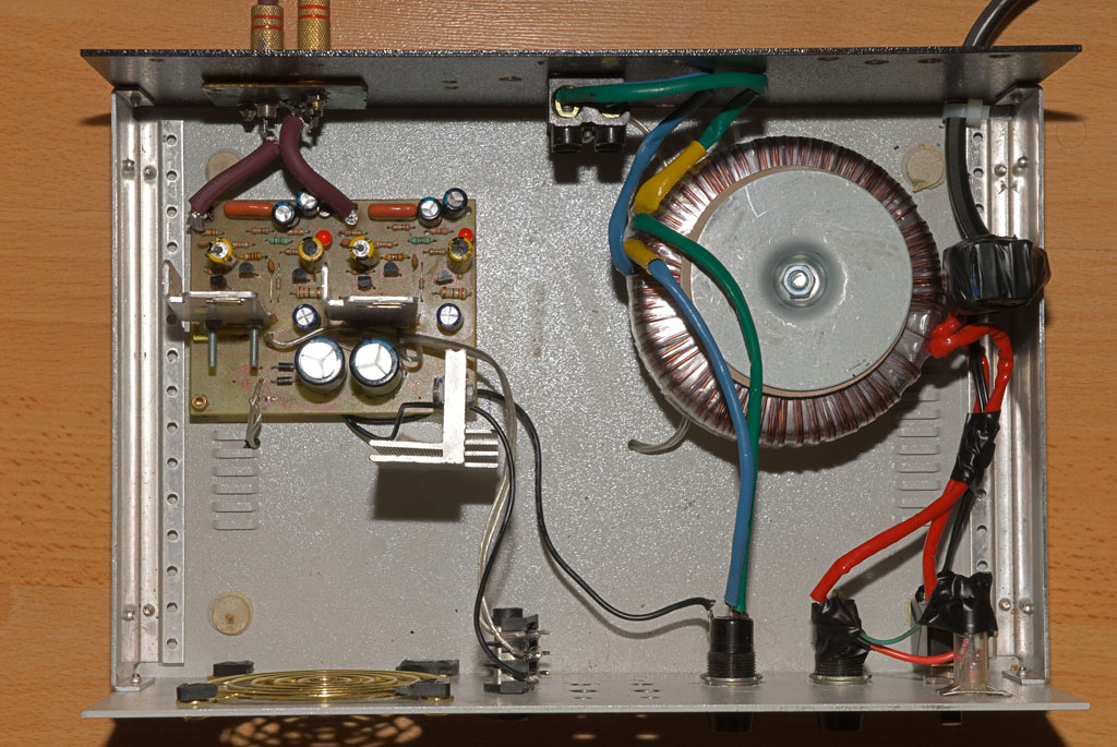

Közben betettem egy aluminium lemezt a trafó és az erősítő közé. Úgy tűnik eltűntek a zavarjelek. Csak még mindíg nem tudom, hogy a GND-t vagy a védőföldelést kössem a lemezre. Most a GND van rákötve, de nem a csillagpontból, hanem a trafóból kijövet.

Igaz vaslemez a doboz de se a földelés se a gnd nincs a dobozra kötve. Sőt mitöbb nekem minden el van szigetelve a végfokomban. Legfőképp mert a végfok (tda7294) bordától szigeteletlen és a borda negatív tápon van. Én elszigeteltem mindent így a doboz csak van magában és burkolati szerepet játszik elektromos nincs csak max árnyékol de rákötve semmi . Idézet: „SATA kábel szalag kábel, analóg jel továbbításra nem igazán alkalmas.” Az SATA kabel is tokeletesen alkalmas kisfrekvencias analog jelek tovabbitasara, nyugodtan hasznalhato erositon beluli kisjelu(!!!) reszek kabelezesere.
Az alumínium lemez elekrosztatikus zavarok ellen nyújthat védelmet. De a trafónak általában mágneses zavarai vannak, ami ellen vaslemez kell. Elég pár tized vastag, pl. a konzervdoboz anyaga.
A GND-re kell kötni, méghozzá a csillagpontból. Védőföld (védővezető) egyáltalán nem kell egy kettős szigetelésű erősítőbe. Olyannyira nem kell, hogy kifejezetten ártalmas. Fogalmam sincs milyen a bekötés és a kapcsolás, de valószínűleg nem maga a potméter okozza a problémát, hanem a hozzá kapcsolódó fokozatok impedanciáinak illesztetlensége, illetve ezeknek az impedanciáknak a változása a potméter hatására. Mikor az RMAA val mérsz, akkor a hangkártya ki és bemenetei illeszkednek a fokozatodhoz, ami egyáltalán nem biztos, hogy hasonló a tényleges fokozatok impedanciáihoz.

Tehát nekem a mágneses zavarokat kéne szűrnöm az erősítőn belül, hogy ne hallatszon bele a zümmögés?
Nálam olyan volt, hogy ha az árnyékolt bemeneti vezetéket a trafó felé kezdtem közelíteni, akkor elkezdett zúgni, olyan hagot adva, mint ha megérintem az ujjammal a bemenetet. Ez is mágneses zavar? Mondjuk elvileg a kábel árnyékolásának meg kéne szűrni az ilyet, ezért igazad lehet abban, hogy valami olyan zavar lehet, amit a réz árnyékolóháló a kábelben nem fog fel. Kettős szigetelés? Hm, nem tudom az enyém milyen szigetelésű doboz, annyit tudok, hogy fém, és a trafó is el van szigetelve alulról pákaszivaccsal (hogy ne rezegjen a doboz) , felülről 2db toroidhoz való gumikarikával.Konzervdobozzal árnyékolni? Akkor valami jó nagy konzervet kéne vennem Teljesen osszam vele kettő az erősítőm belsejét (már ha bírom) vagy elég csak a trafó mellé egy darab?Ha nem kötöm be sem a GND-t se a védőföldet a dobozra, de a GND-s árnyékolólemezt rögzítem valahogy, márpedig a dobozhoz, akkor a doboz is GND alá kerül. Bocs a láma kérdésekért, de ezt az erősítőt jól szeretném megépíteni, és nagyon zavarmentesre. Ezért keresem a legjobb megoldást a földelés és ilyen megoldásokra. Köszi, hogy segítetek nekem! ![]() Amúgy adok egy képet, hátha ez segít.
Nagyon egyszerű a magyarázata, a mágneses szórást a réz nem vagy nem teljesen árnyékolja le, rádiós zavarokra viszont kiváló, használ fém hálós árnyékolt kábelt. Nálam bevált, amikor brumm mentesíteni kellett egy átkozott erősítőt, a transzformátora irgalmatlanul szórt, és persze oda tették a trafót, ahol a potik voltak, illetve ahol a kábel ment , jól meg is szórta, ez a fém hálós kábel segített, régebben a BNC hálózati csatlakozók voltak ilyenből. Mindez idáig sosem gyűlt meg a bajom a brummal, földhurokkal, szórással, nade ez az erősítő amit hoztak, hogy csináljak vele valamit, mindenen túltett, az sem volt mindegy, hogy mit hová, honnan merre kötök, a készülék házára sem köthettem a földet, a jelföldet meg a sima földre, mert egy hiba és már búgott is, ez a kábel is rengeteget felfogott ,sőt, a trafót beburkoltam bontott ATX-es táp dobozával, na az is rengeteg szórt mágneses teret felfogott, ja és a trafó elhelyezése nagyon nem volt mindegy.
Az imént próbálgattam a dobozt különféle földelésekkel.
A bemenetet nem zártam rövidre, hanem a kábel végét csak úgy letettem a parkettáraa. Alapesetben a doboz(fém) nincs se földelve, sem a GND-re kötve. Így zúg az erősítő, és valami folyamatos sercegő hang van a zúgásban, mintha ívet húzna valami, csak persze halkan. Ha jelet teszek a bemenetre, a zúgás és a sercegés is megszűnik, de komolyan, mintha a zenére rátelepedne ez a sercegő hang. Nem hallatszik, de mivel elég vájt fülű vagyok, a magashangokon érzem, mintha torz lenne. Ha a csillagpontra, tehát GND-re kötöm a dobozt, a sercegő hang eltűnik teljesen, lógó bemenőkábellel is. A zúgás halkan hallatszik(persze, hisz terheletlen a bemenet), főleg ha közelítek a kábelhez a kezemmel. De ahogy a doboz felé közelítem a kábel végeit(már 20-30cm-re elég), elnémul a zúgás. Sőt, elég ha a talajtól elkezdem távolítani a kábelvégeket, előjön a síri csend. Ha a csillagpontra még a hálózati földet is rákötöm, csinálhatok akármit a bemenőkábellel, nincs se zúgás, se sercegés. De ha csak a védőföldelést kötöm az erősítő dobozára, akkor zúg mint a nyavaja.
Egy két infó jól jönne, akkor könnyebb segíteni.
A végfokok betápja az ami a trafónál kifúrt lyukon lemegy, és a végfokoknál vissza egy furaton át? Az egyenes kábelek összefonása is javít az X-aktás brummokon. Te esetedben mivel tororid trafód van nagyon kis szórással, inkább gerjedés lesz. A trafód árnyékolása egy konzervvel, az javíthat már a váltótól való árnyékolás miatt is, és középen egy árnyékoló lemez sem ront a helyzeten ezt neked kell tesztelni. És még egy milyen végfokod van, a kis hűtőzászlók elegendőek hűtésnek?

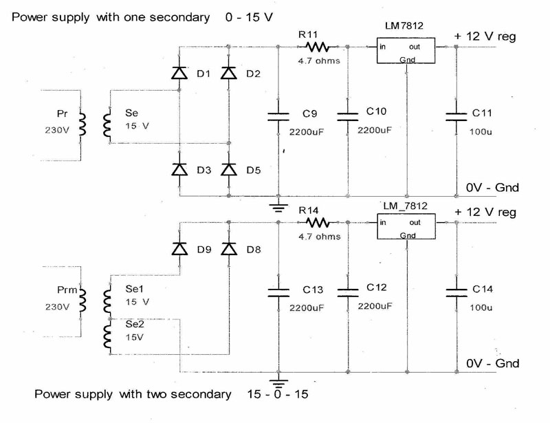

Szia. Igen, a lyukon ki/be vezetett kábel az a trafótól jövő táp.
Pontosabban csak a ~/~, mert a nulla az, ahogyan a képen is látszik, a biztosítékon keresztül egyenesen megy a csillagponthoz, ami a panel alján van. Nem +/- tápos az erősítő, hanem... inkább mellékelem a kapcsrajzát. Az alsó, tehát a 15-0-15 verzió.A végfokok BD139-ek. Bőven elégnek tűnik a hűtés hozzájuk Ez "csak" egy fejhallgató erősítő.Egyébként ahogy azt az utolsó hsz-emben írtam, ha a gnd-t rákötöm a fémdobozra, az idegesítő hang megszűnik. Én azt valószínűsítem, hogy a fémdoboz felvette a trafóból kijövő mittudomén milyen jeleket, és egyéb levegőben terjedő dolgokat, és azt "vette" az erősítő bemenete. Azért gyanítom ezt, mert ha a bemenőkábel végét (csak úgy az RCA-t) közelítettem a dobozhoz, elég durván elkezdett zúgni-búgni a hang. Viszont ahogy rátettem a GND-t, ez megszűnt. |
Ha a testpontot a poti fémtestéhez érintem, a búgás megszűnik. Viszont így az erősítő fémházán lévő hálózati földelés összeér az erősítő nullájával. Ez nem baj?
