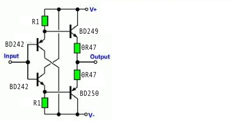

(#) varttina válasza Mayan hozzászólására (») Júl 24, 2010 /
Megépítettem a kapcsolást. Hogy közel tápfeszültségig ki lehessen vezérelni a R1 helyére egy-egy 300 ohmos ellenállást raktam. Így viszont megnőtt az áramfelvétel, és lecsökkent a bemenő impedancia. Ahhoz, hogy jó hatásfokkal működjön az áramkör, R1 helyére áramgenerátort kellene rakni.
Az bal alsó tranzisztor BD241.

(#) Mayan válasza varttina hozzászólására (») Júl 25, 2010 /
Probaltam ezt en is de nem gyozott meg. Tul nagy nyugalmi aram kellett neki hogy szoljon valahogy. A mostani diodas bufferem 25mA mellett is csodalatosan szol, es nagyzenekaron sem gabalyodik bele a zenebe.

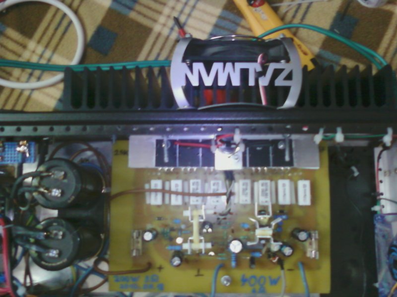

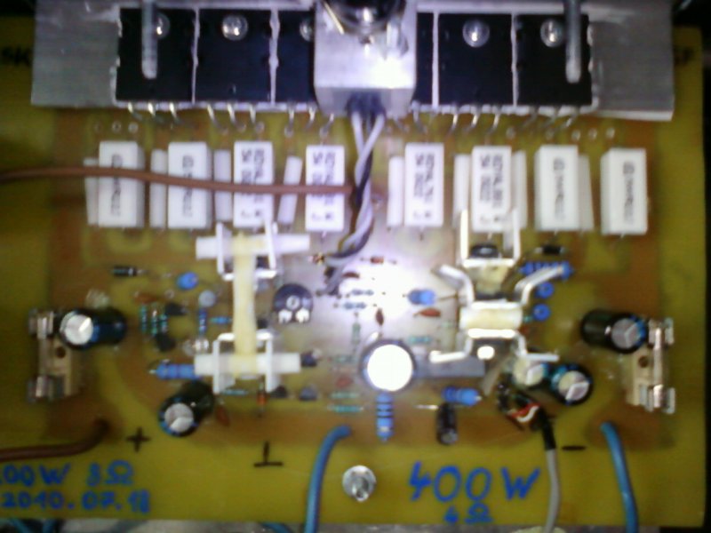

(#) Hellboy hozzászólása Júl 25, 2010 /
Sziasztok. A kérdés mit szóltok hozzá? Ez az én fáradozásaim eredménye, csak rövidzárvédelem nincs benne.
(#) fleta válasza Hellboy hozzászólására (») Júl 25, 2010 /
Jól szól? Milyen kapcsolás? Nem a KD féle ugye?

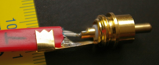

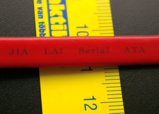

(#) lamalas válasza J-O-E hozzászólására (») Júl 25, 2010 /
„A SATA kábel két lehelet vékony műanyag fólia közé laminált réz fólia, laminált szalagkábel!”
Valoszinu en vagyok tajekozatlan, elnezest. Viszont ilyen lehelet vekony muanyag foliabol keszult SATA kabelhez nekem meg nem volt szerencsem. Az ilyen kabeleket en sem ajanlanam, de en nem is ilyesmire gondoltam.
„...légy szíves tegyél fel képeket...”
Csak a Te kedvedert! A SATA 2.jpg kepen latszik kicsit a kabel belso felepitese is. 2x2db szigetelt tomor vezeto amik arnyekolva vannak kettesevel alufoliaval. Kozepen pedig 2db arnyekolatlan vezetoszal fut amik az alu foliakhoz kapcsolodnak. Egyaltalan nem nehez forrasztani. Kicsit tobb munka van vele mint egy egyszeru arnyekolt kabellel, de ha nincs otthon masfele kabel ez is tokeletesen hasznalhato akar IC (InterConnect) kabelkent vagy erositon beluli kabelezesre is.
„Ember biztass még másokat is a használatára...”
Az ilyen tipusu SATA kabel hasznalatara biztatok mindenkit akinek van ilyen otthon elfekvoben vagy nincs mas keznel. Tokeletesen hasznalhato kisjelu audio celokra illetve egyeb kisjelu, kisfeszultsegu aramkorok osszekotesere, szerelesere is!
(#) J-O-E válasza lamalas hozzászólására (») Júl 25, 2010 /
Most megfogtál annál a cégnél ahol dolgoztam, laminált eljárással gyártották.
És mivel a fotód bizonyított, szétkaptam itthon 4 félét, és tényleg különbözőek, találtam: 4x 0,2mm teflon szigetelésű +alúfólia árnyékolás, de van jobb is aminél az árnyékolásnál is egy +rézszál található ez forrasztható is.
Így hát igazad van tényleg a vastagabb SATA kábel használható analóg audio-hoz is.

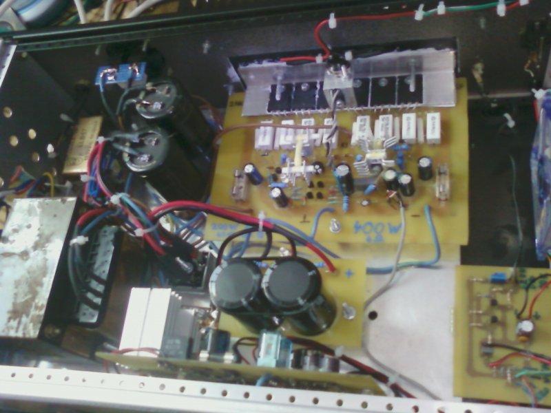

(#) melorin válasza Alkotó hozzászólására (») Júl 25, 2010 /
Tehát nekem a mágneses zavarokat kéne szűrnöm az erősítőn belül, hogy ne hallatszon bele a zümmögés?
Nálam olyan volt, hogy ha az árnyékolt bemeneti vezetéket a trafó felé kezdtem közelíteni, akkor elkezdett zúgni, olyan hagot adva, mint ha megérintem az ujjammal a bemenetet. Ez is mágneses zavar? Mondjuk elvileg a kábel árnyékolásának meg kéne szűrni az ilyet, ezért igazad lehet abban, hogy valami olyan zavar lehet, amit a réz árnyékolóháló a kábelben nem fog fel.
Kettős szigetelés? Hm, nem tudom az enyém milyen szigetelésű doboz, annyit tudok, hogy fém, és a trafó is el van szigetelve alulról pákaszivaccsal (hogy ne rezegjen a doboz) , felülről 2db toroidhoz való gumikarikával.
Konzervdobozzal árnyékolni? Akkor valami jó nagy konzervet kéne vennem Teljesen osszam vele kettő az erősítőm belsejét (már ha bírom) vagy elég csak a trafó mellé egy darab?
Ha nem kötöm be sem a GND-t se a védőföldet a dobozra, de a GND-s árnyékolólemezt rögzítem valahogy, márpedig a dobozhoz, akkor a doboz is GND alá kerül.
Bocs a láma kérdésekért, de ezt az erősítőt jól szeretném megépíteni, és nagyon zavarmentesre. Ezért keresem a legjobb megoldást a földelés és ilyen megoldásokra.

(#) melorin válasza Doncso hozzászólására (») Júl 25, 2010 /
Az imént próbálgattam a dobozt különféle földelésekkel.
A bemenetet nem zártam rövidre, hanem a kábel végét csak úgy letettem a parkettáraa. Alapesetben a doboz(fém) nincs se földelve, sem a GND-re kötve. Így zúg az erősítő, és valami folyamatos sercegő hang van a zúgásban, mintha ívet húzna valami, csak persze halkan. Ha jelet teszek a bemenetre, a zúgás és a sercegés is megszűnik, de komolyan, mintha a zenére rátelepedne ez a sercegő hang. Nem hallatszik, de mivel elég vájt fülű vagyok, a magashangokon érzem, mintha torz lenne.
Ha a csillagpontra, tehát GND-re kötöm a dobozt, a sercegő hang eltűnik teljesen, lógó bemenőkábellel is. A zúgás halkan hallatszik(persze, hisz terheletlen a bemenet), főleg ha közelítek a kábelhez a kezemmel. De ahogy a doboz felé közelítem a kábel végeit(már 20-30cm-re elég), elnémul a zúgás. Sőt, elég ha a talajtól elkezdem távolítani a kábelvégeket, előjön a síri csend.
Ha a csillagpontra még a hálózati földet is rákötöm, csinálhatok akármit a bemenőkábellel, nincs se zúgás, se sercegés.
De ha csak a védőföldelést kötöm az erősítő dobozára, akkor zúg mint a nyavaja.

(#) melorin válasza J-O-E hozzászólására (») Júl 25, 2010 /
Szia. Igen, a lyukon ki/be vezetett kábel az a trafótól jövő táp.
Pontosabban csak a ~/~, mert a nulla az, ahogyan a képen is látszik, a biztosítékon keresztül egyenesen megy a csillagponthoz, ami a panel alján van.
Nem +/- tápos az erősítő, hanem... inkább mellékelem a kapcsrajzát. Az alsó, tehát a 15-0-15 verzió.
A végfokok BD139-ek. Bőven elégnek tűnik a hűtés hozzájuk Ez "csak" egy fejhallgató erősítő.
Egyébként ahogy azt az utolsó hsz-emben írtam, ha a gnd-t rákötöm a fémdobozra, az idegesítő hang megszűnik. Én azt valószínűsítem, hogy a fémdoboz felvette a trafóból kijövő mittudomén milyen jeleket, és egyéb levegőben terjedő dolgokat, és azt "vette" az erősítő bemenete. Azért gyanítom ezt, mert ha a bemenőkábel végét (csak úgy az RCA-t) közelítettem a dobozhoz, elég durván elkezdett zúgni-búgni a hang. Viszont ahogy rátettem a GND-t, ez megszűnt.
